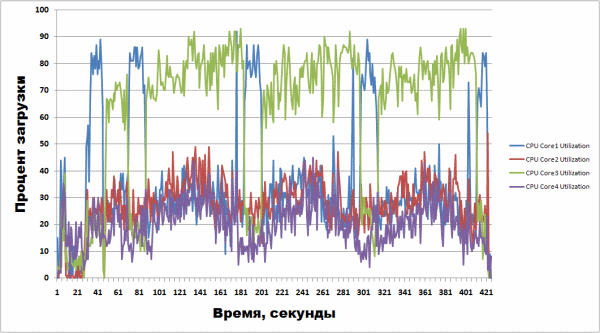

CrossFireX Disabled, загрузка CPU:
В основном нагрузка ложится на третье ядро, хотя и остальные не бездействуют. Однако если третье ядро нагружено на 70-90%, то нагрузка на остальные плавает в пределах 15-45%. В случае с нагрузкой GPU, как и в ситуации с Far Cry 3, мониторинг показал нули, так что графика здесь не будет.

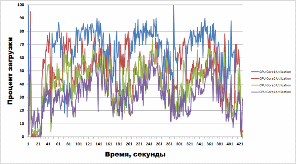

CrossFireX Enabled, загрузка CPU:
В случае с работой CrossFireX нагрузка на i7-2600K значительно выросла, и уже нет ее сильного перекоса в сторону того или иного ядра.

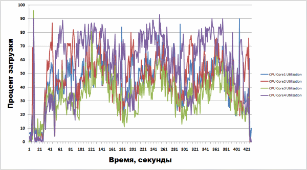

CPU:
Его график загрузки существенно не изменился. Да, немного сменился приоритет между ядрами, но пропорциональность загрузки осталась такой же.

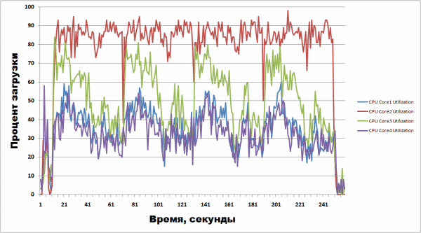

В основном, нагружено второе ядро, а также для первой половины тестовой сцены нагружено второе ядро, в то время как нагрузка на первое и четвертое невелика.

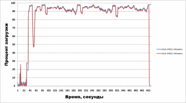

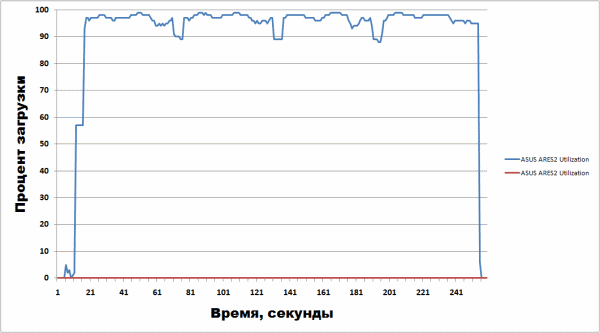

CrossFireX Disabled, загрузка GPU:
В целом, графический процессор загружен хорошо, во время прохождения тестовой сцены уровень нагрузки не падает ниже 95%.

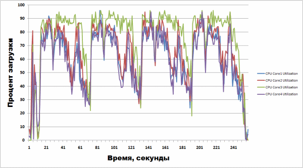

Как и в случае с игрой, встроенный тест при активации CrossFireX показал высокие аппетиты до процессорных ресурсов. Нагрузка, конечно, не максимальная, но большая, причем для всех четырех ядер.
В случае с работой CrossFireX нагрузка на i7-2600K значительно выросла и уже нет сильного перекоса нагрузки в сторону того или иного ядра.

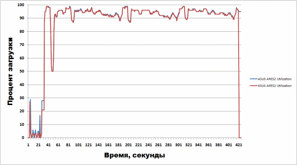

CrossFireX Enabled, загрузка GPU:
С нагрузкой на графические процессоры дела обстоят хуже, но в целом особых проблем нет. Меньшая нагрузка на GPU объясняет и более низкий AVG FPS. Хотя непонятно, чем объясняется этот меньший уровень нагрузки.
