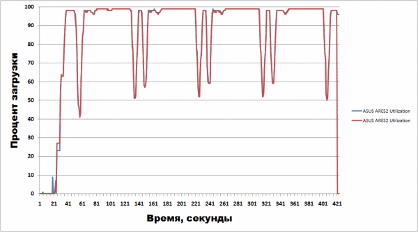

CrossFireX Disabled, загрузка GPU:
Графический процессор нагружен полностью. Сравнивая эти два графика, можно заключить о сильной избыточности ЦП и о нехватке мощностей видеокарты.

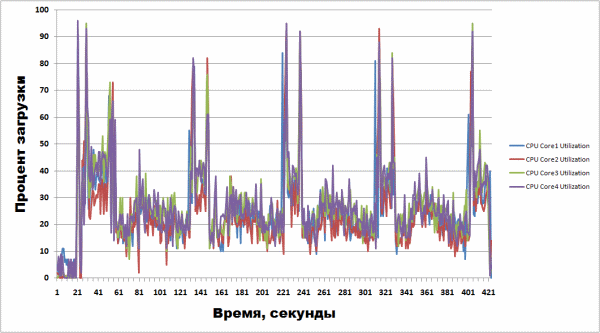

CrossFireX Enabled, загрузка CPU:
Принципиальных изменений на графике нагрузки процессора активация CrossFireX не принесла. Хотя средний уровень нагрузки все же подрос до 25-30%.

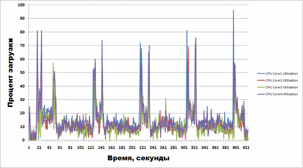

CrossFireX Disabled, загрузка CPU:
Основная нагрузка ложится на два процессорных ядра из четырех. Запас производительности еще есть, нагрузка на самые активные ядра не превышает 90%.

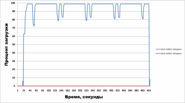

Графический процессор в течение тестовой сцены нагружен полностью, без каких-либо провалов.

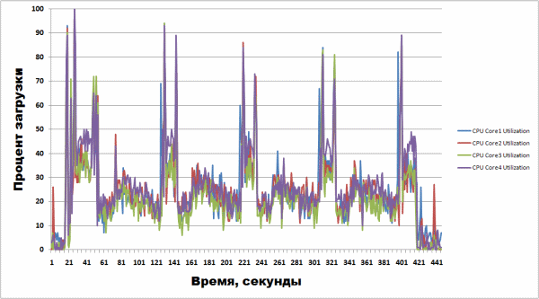

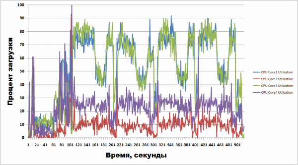

В целом, график похож на тот, что можно было наблюдать при выключенном CrossFireX: основная нагрузка ложится на два ядра, которые стабильно загружены на 70-90%, в то время как нагрузка на два оставшихся ядра значительно меньше. Хотя на сей раз «свободные» ядра нагружены чуть сильнее.

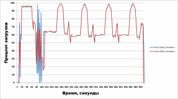

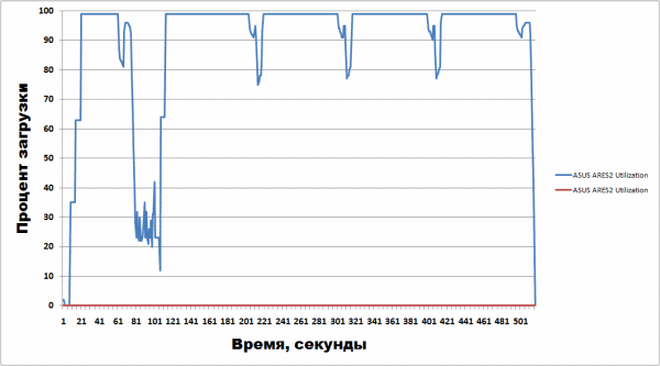

CrossFireX Enabled, загрузка GPU:
А вот этот график дает скорее больше вопросов, нежели ответов. В середине каждой тестовой сцены графические процессоры нагружены полностью, в то время как в начале и конце тестовой сцены загрузка не достигает и 65%. Ориентируясь на прошлый график, можно заключить, что процессорозависимости не наблюдается. Как итог, причины снижения уровня нагрузки, а соответственно и причины падения среднего FPS неясны.
