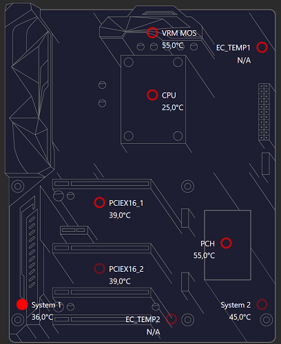

На плату установлено 8 4pin коннекторов для вентиляторов (два повышенной мощности для помп СВО). Помимо них Gigabyte оставила опцию в виде расширения количества термодатчиков еще на два (прилагаются к комплекту) к имеющимся 7.

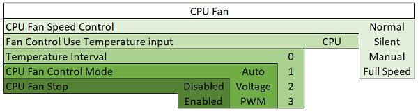

Fan Control
Настройки можно проводить и в отдельной программе, и через меню BIOS, мы их и рассмотрим.
Настраивается по нескольким параметрам:
- CPU Fan Speed Control – предустановленные настройки Normal (стандартный), Silent (тихий), Manual (ручной режим), Full Speed (высокооборотистый). В ручном режиме вы самостоятельно выставляете несколько точек с соотношением оборотов вентилятора к температуре определенного датчика;
- Fan Control Use Temperature input – выбор источника температуры. В зависимости от названия вентилятора выбирается только одно предложенное значение.;
- Temperature Interval – разница температуры срабатывания;
- CPU Fan Control Mode – управление вентилятором в автоматическом режиме, через подачу DC или PWM;
- CPU Fan Stop – допустима ли остановка вентилятора.

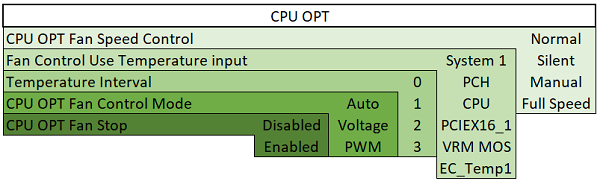

CPU OPT
Расширен перечень источников температуры начиная от системного датчика под номером 1 до внешнего датчика.

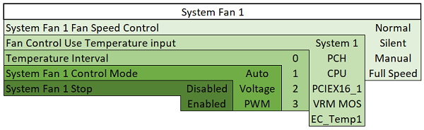

System Fan с 1 по 3 вентилятор
Эти 3 вентилятора настраиваются подобно CPU OPT.

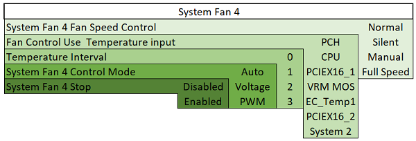

System Fan 4
По настройке аналогичен System Fan с 1 по 3, но изменился список источников температуры.

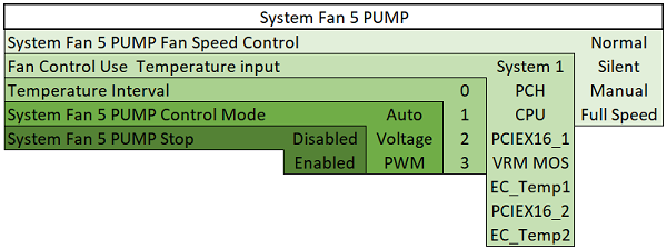

System Fan 5 Pump
Гибридный разъем повышенной мощности способный выдержать помпы СВО мощностью до 3А. Снова изменены источники температуры.

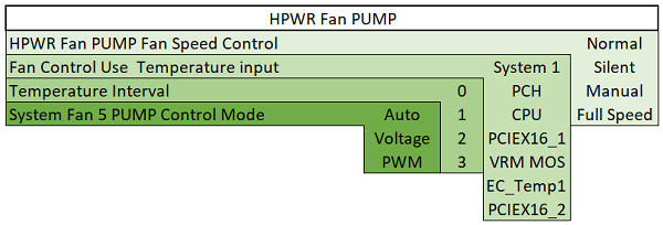

HPWR Fan Pump
Последний разъем не позволяет останавливать устройство, подключенное к нему.
