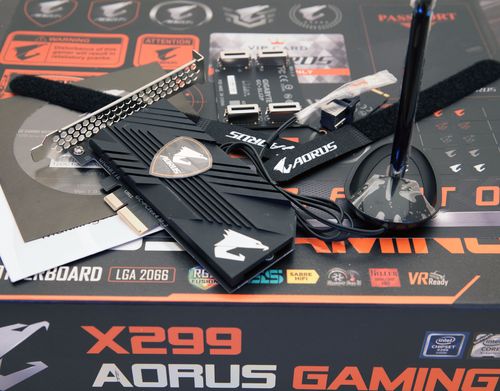

Комплект поставки
- Материнская плата
- Диск с ПО
- Руководство
- 6 SATA кабелей
- Переходник М.2 -> U.2
- PCIe x4 M.2 карта для SSD
- G Connector
- Мостик SLI 2-way
- 2 RGB (RGBW) LED удлинителя
- Digital LED удлинитель
- Wi-Fi антенна и защелка кабелей
- Набор M.2 винтов
- 2 датчика температуры
- 2 хомута для кабелей

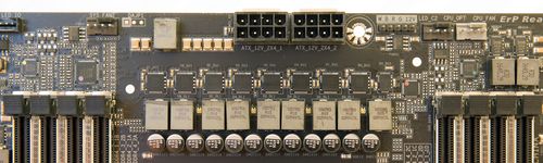

Блок VRM выполнен по 8-канальной схеме с использованием пары ШИМ-контроллеров IR35201/IR35204 производства International Rectifier. Первый формирует входное напряжение для процессора, иначе называемое VccIN. В цепях используются силовые сборки IR3556 от International Rectifier, дроссели от Cooper Bussmann и емкости 10К Black Metallic. Второй подает напряжение на VccSA и VccIO используя MOSFET-микросхемы IR3553.

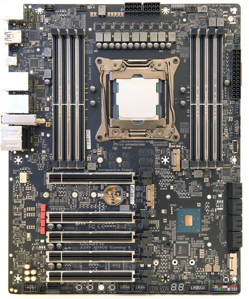

Расположение слотов
Геометрически на плате поместилось бы 6 посадочных мест под PCI Express слоты. Между 1 и 3 оставлено место под М.2. Под ним установлен 3 посадочное место со слотом PCIe подключенным к процессору и работающему по принципу или М.2 PCIe SSD или 4х PCIe. Таким образом под основной видеокартой всегда остается пустое место. А далее следует PCIe 16x (4 посадочное место) для Crossfire или SLI.
Остается предпоследний слот, идущий от чипсета Х299 со скоростью 4х, и он не отключаемый. Вот здесь возможно Gigabyte сделала ошибку, т.к. при использовании тандема из видеокарт PCIe SSD возможно будет вставить только в последний слот. С другой стороны, наличие 3 M.2 компенсирует этот недостаток.

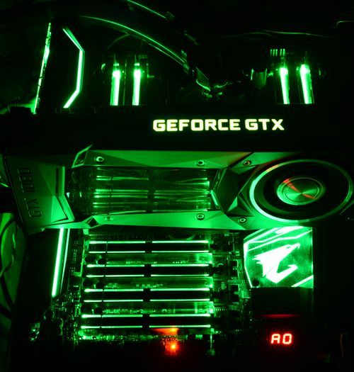

Подсветка
Продолжая рассказ остановимся на светодиодной подсветке. За все время мне удалось протестировать ни один десяток материнских плат и только Gigabyte по праву можно считать королем дискотеки в стиле диско. Такому количеству светодиодов позавидует любой диско-бар.

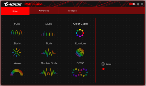

В приложении RGB Fusion настройка делится на 3 основных меню: Basic – предустановленные режимы с частичной настройкой пользователем; Advanced – продвинутый независимый режим; Intelligent – режимы аппаратного мониторинга.
Для Basic существует 9 предустановок: пульсации, музыкальный режим, смена цветов, статическое свечение, мерцание и т.п. Каждый имеет возможность тонкой подстройки – скорости работы, выбор цвета и т.п.

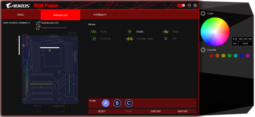

В Advanced закладке настраиваются персонализированные параметры каждой области светодиодов. Так они побиты по блокам и не зависят друг от друга то можно задать причудливые комбинации свечения.
А также настроить дополнительные светодиодные ленты, которые подключаются к разъемам на материнской плате.
Зона процессора, задних портов, слотов PCIe, памяти и чипсет можно изменять независимо, выбирая цвет и тип работы светодиодов.
