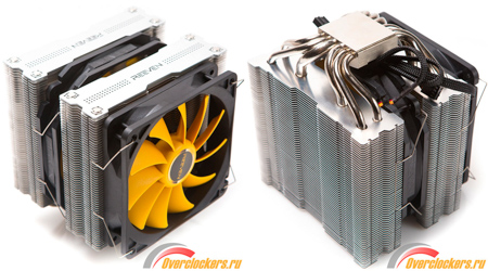

Reeven Okeanos это очень аккуратный двухсекционный кулер с парой фирменных черно-желтых вентиляторов (размером 120 и 140 мм). Габариты системы охлаждения равны 133 x 140 x 163 мм, а его общая масса – 1145 г.

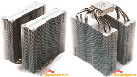

На первый взгляд перед нами простая двухсекционная башня с тепловыми трубками U-образной формы размером 108 x 140 x 163 и небольшой массой 790 г. Но за внешней простотой скрываются особенности.
Расположение тепловых трубок внутри секции необычное, оно сделано так, что тепловые трубки создают минимум сопротивления воздушному потоку, но об этом более подробно далее.
В секции можно насчитать 57 пластин, каждая из них толщиной 0.4 мм, расстояние между ребрами небольшое – 2 мм. Секции идентичны друг другу, в сумме на них расположено 114 алюминиевых пластин. В данном случае площадь рассеивания радиатора больше, чем ожидаешь – ~10 850 см2.

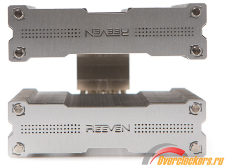

Расстояние между секциями по краям 27 мм, а в центре 37 мм. Благодаря этому появляется расстояние между вентилятором и передней секцией, что уменьшает уровень шума системы охлаждения.
Сверху на обеих секциях расположена декоративная пластина с логотипом Reeven. Эти пластины не участвуют в отводе тепла, они играют чисто декоративную роль.
А внутренняя и наружная поверхности получили углубления ближе к центру, что благоприятно отображается на шумовых характеристиках СО.

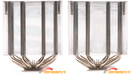

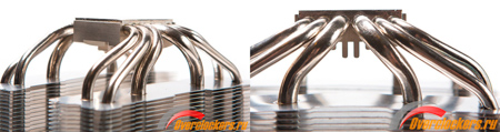

Теперь вернемся к тепловым трубкам и особенностям их расположения. В конструкции можно наблюдать трубки двух размеров, их общее количество равно шести, две по 8 мм и четыре по 6 мм.
Пара 8 мм трубок проходит через центр основания и располагается в ребрах, ближе к центру радиатора на расстоянии 41 мм друг от друга. А две пары 6 мм трубок находятся в основании и в ребрах радиатора по краям. При этом, 6 мм трубки в секциях находятся на одной вертикальной плоскости (друг за другом).

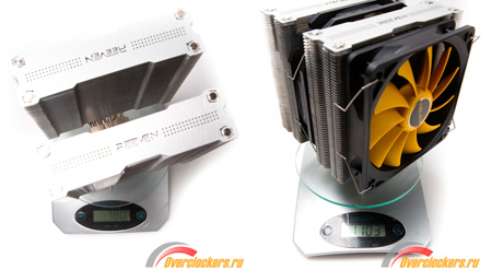

В данном случае при измерении массы есть небольшое расхождение. Замеренная масса радиатора – 780 г, заявленная – 790 г. С вентиляторами – 1104 г против заявленных 1145 г. Расхождение минимальное, но есть.

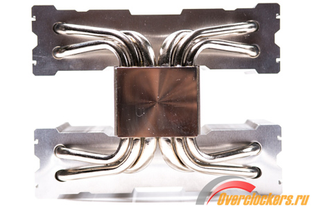

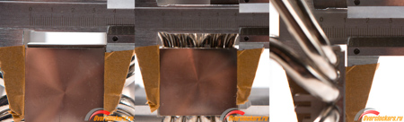

Основание кулера состоит из двух металлических пластин, между которыми находятся тепловые трубки, размещенные в одной плоскости. Более подробно их расположение описано чуть выше.

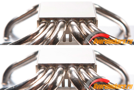

Расстояние между теплотрубками в основании ~1 мм. Они хорошо пропаяны, о чем свидетельствуют заметные следы припоя.
Габариты основания 38 x 44 x 13 мм.
