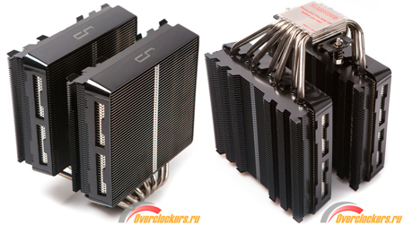

Cryorig R1 Ultimate может похвастать эффектным внешним видом, эстеты оценят. Но скрывается ли под этой оберткой настоящий суперкулер? Скоро это выяснится.

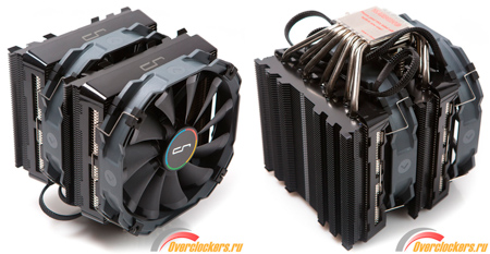

Размер системы охлаждения равен 142.4 х 140.0 х 168.3 мм, масса составляет 1282 г. Стоит отметить, что это самый тяжелый участник данного тестирования среди всей пятерки.
Радиатор
Перед нами массивный радиатор с семью тепловыми трубками U-образной формы, диаметр которых равен 6 мм. Но не все так просто, к трубкам с одной стороны прилегают 42 пластины, а с другой их 53, образуя двухуровневую секцию. Более детально рассмотрим это далее. Размер радиатора равен 117.0 х 140.0 х 168.3 мм, масса – 970 г.
Инженеры при создании R1 Ultimate внедрили много необычных конструктивных особенностей, некоторые из них вызывают спорные ощущения, сейчас мы это разберем.

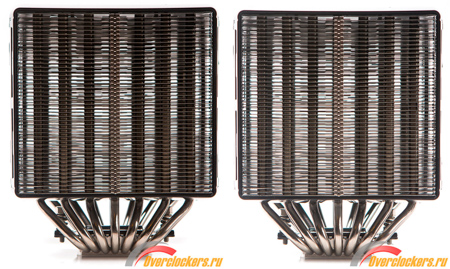

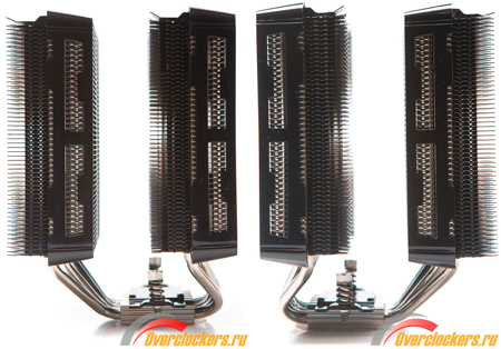

Обе секции не отличаются между собой, но каждая из них состоит из двух разных типов пластин, находящихся на разном уровне. С одной стороны, подобный ход увеличит сопротивление воздушного потока и эффективность должна быть выше. С другой, технология контакта с тепловыми трубками может быть несовершенна. И в итоге эффективность, наоборот, может упасть. В общем, использование такого типа строения секций точно приведет к увеличению стоимости продукта, но никак не к улучшению производительности. Но все же лучше детальнее разобрать данную технологию.
Передняя часть секции состоит из 42 пластин толщиной 0.4 мм с расстоянием между ними 2.4 мм, собственно, воздух на входе благодаря такому строению испытывает меньше преград. Задняя часть состоит из 53 ребер толщиной все те же 0.4 мм, но уже расположенных более плотно на расстоянии 1.8 мм. И благодаря такому строению задней части возникает большее сопротивление для воздушного потока. Теоретически это повысит эффективность кулера на высоких оборотах, но понизит ее на низких, поскольку воздух просто не будет проходить далее.
Несмотря на немалые габариты и совмещенные секции, площадь рассеивания радиатора Cryorig R1 Ultimate оказалась меньше, чем я предполагал ~10 300 см2.

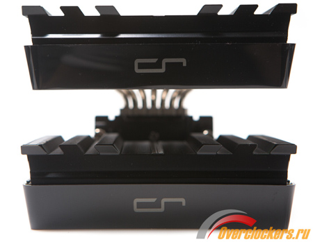

Расстояние под вентилятор между секциями равно 27 мм из-за зубцов задней части ребер, без них оно составило бы 32 мм.
Поверхность секций, на которую дует вентилятор, ровная, без каких-либо углублений, что не очень хорошо. Ведь подобное решение способствует созданию завихрений и, следовательно, увеличению уровня шума на входе воздушного потока. На задней части расположено шесть зубцов.

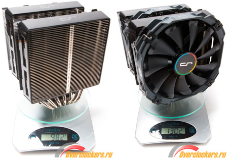

Продолжаем измерение массы кулеров и сравнение полученных данных с заявленными производителем. В данном случае есть небольшие расхождения, измеренная масса радиатора – 982 г, заявленная – 970 г. С вентиляторами это значение возрастает до 1302 г, против заявленных 1282 г. Расхождение минимально, но все же оно есть.

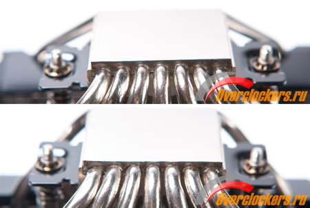

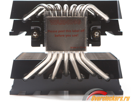

Основание состоит из двух металлических пластин, между которыми находятся тепловые трубки. При этом они расположены не ровно в ряд, а под небольшой дугой, приближаясь в центре к процессорной крышке. Расстояние между ними ~1 мм.
Тепловые трубки хорошо пропаяны между пластинами, о чем свидетельствуют следы припоя.

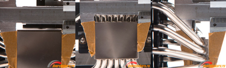

Размер основания равен 40 x 45 x 13 мм.
