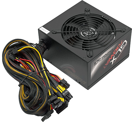

Начнем с младшей категории – 700 Вт. Здесь представлены два блока. Открывает наш список не слишком дорогой Zalman ZM700-GLX (~65-70 долларов).
Zalman ZM700-GLX
Плюсы:
- Достаточные мощностные характеристики (максимальная нагрузка при тестировании по нашей методике – 600 Вт);
- Неплохой показатель КПД (83-86%);
- Хорошие шумовые характеристики (не более 42 дБ при максимальной нагрузке);
- Наличие всех разъемов для производительной системы с двумя видеокартами;
- Стандартные размеры корпуса.
Минусы:
- Невысокое качество стабилизации;
- Немодульная конструкция.
Устройство может похвастать неплохими мощностными характеристиками (реальная нагрузка – до 600 Вт), приличным КПД (показатель заметно выше 80% во всех режимах) и очень невысоким уровнем шума. К тому же, как и положено хорошей «семисотке», продукт Zalman оснащен четырьмя разъемами PCI-e. А вот качество стабилизации при высокой нагрузке слегка хромает. В целом это достойное решение для системы среднего класса.

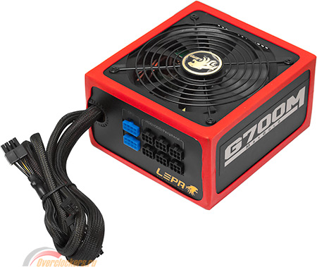

Lepa G700-MB
Плюсы:
- Очень высокие мощностные характеристики (максимальная нагрузка при тестировании по нашей методике – 700 Вт);
- Отличный показатель КПД (87-91%);
- Отличные шумовые характеристики (не более 39 дБ при максимальной нагрузке);
- Образцовое качество стабилизации;
- Оригинальный дизайн, система Q-Brick – сменные резиновые «бамперы» для виброизоляции корпуса БП;
- Модульная конструкция.
Минусы:
- Нестандартные размеры корпуса (длина увеличена на 25 мм).
Все характеристики – на очень высоком уровне, как уже отмечалось, придраться здесь можно только к ценнику: за те же деньги легко найти качественную модель большей мощности.

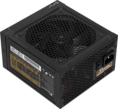

Следующий блок – Seasonic Х-750 – обладает чуть лучшими мощностными характеристиками, но разница несущественна (максимальная нагрузка при тестировании вновь составила 700 Вт). А стоит эта модель заметно дороже – ~140-145 долларов. Давайте посмотрим, за что просят такие деньги.
Seasonic Х-750
Плюсы:
- Высокие мощностные характеристики (максимальная нагрузка при тестировании по нашей методике – 700 Вт);
- Очень высокий показатель КПД (88-92%);
- Полупассивная система охлаждения (вентилятор неподвижен при нагрузке до 550 Вт);
- Хорошие шумовые характеристики после включения вентилятора (до 42 дБ при максимальной нагрузке);
- Наличие всех необходимых разъемов для производительной системы с двумя видеокартами;
- Высокое качество стабилизации;
Минусы:
- Нестандартные размеры корпуса – длина увеличена на 20 мм.
Основное преимущество – полупассивная система охлаждения. А вот по чистым характеристикам в тестах эта модель недалеко ушла от более дешевой Lepa G700-MB. Тем не менее, Seasonic Х-750 – отличный блок питания для «прожорливой» системы.

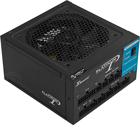

Следующий БП стоит еще дороже (цены разнятся, но дешевле 170 долларов найти его в продаже мне не удалось).
Seasonic Platinum-760
Плюсы:
- Отличные мощностные характеристики (максимальная нагрузка при тестировании по нашей методике – 750 Вт);
- Очень высокий показатель КПД (87-93%);
- Полупассивная система охлаждения (вентилятор неподвижен при нагрузке до 600 Вт);
- Отличные шумовые характеристики после включения вентилятора (до 40 дБ при максимальной нагрузке);
- Отличное качество стабилизации;
Минусы:
Эту модель можно рассматривать как «люксовый» вариант того же X-750. Все характеристики немного выше, а вентилятор полупассивной СО запускается при большей нагрузке. Но здесь надо учитывать, что и младший «золотой» блок показывает отличные результаты и устроит абсолютное большинство пользователей. Вместе с тем, это первая модель в списке, которой покорился уровень нагрузки 750 Вт.

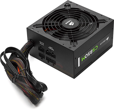

Список 850-ваттных устройств открывает «заслуженный» Corsair CS850M (~130 долларов), присутствующий на рынке не первый год.
Corsair CS850M
Плюсы:
- Очень высокие мощностные характеристики (блок тестировался при реальной нагрузке 800 Вт – максимум, обеспечиваемый нашим стендом);
- Отличные шумовые характеристики (до 42 дБ при максимальной нагрузке);
- Неплохое качество стабилизации;
- Модульная (частично-модульная) конструкция;
- Хорошие шумовые характеристики во всех режимах.
Минусы:
- Увеличенная длина корпуса (незначительный минус для блока этой категории).
Это очень интересный вариант по соотношению цена/возможности. Блок выдает положенную мощность при низком уровне шума и обеспечивает высокий КПД. При этом стоимость CS850M заметно ниже, чем у более современных «золотых» моделей этой мощностной группы.

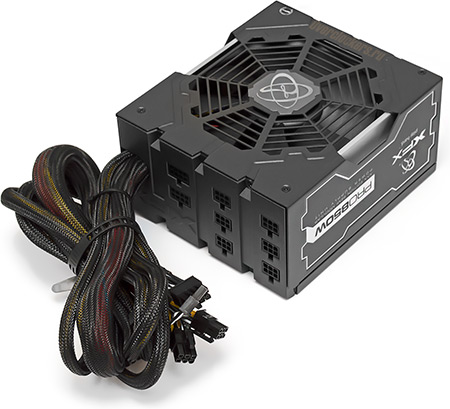

В нашем списке есть еще один БП, который я выделил специально для читателей, желающих получить «честные 800 Вт» за приемлемую цену. XFX Pro850W XXX Edition (XPC-850W-3XS) – практически полный аналог CS850M по набору характеристик. По цене эти блоки также различаются незначительно.
Плюсы:
- Высокий показатель КПД (85-90%);
- Отличные шумовые характеристики (до 39 дБ при максимальной нагрузке);
- Модульная («частично-модульная») конструкция;
- Оригинальный дизайн.
Минусы:
Эта модель также предлагает очень привлекательное сочетание цены и реальных возможностей. Жаль только, что в продаже блок встречается редко и зачастую оказывается переоценен.

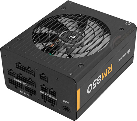

А вот о следующем БП в нашем списке этого не скажешь – Corsair линейки RM достаточно широко распространены в продаже. Кроме того, после выхода более современных RMi их можно найти по весьма привлекательной цене. 850-ваттная модель серии оценивается в ~160-180 долларов.
Corsair RM850
Плюсы:
- Очень высокие мощностные характеристики (нагрузочная способность линии 12 В составляет 850 Вт – 100% от номинала);
- Высокий показатель КПД (86-92%);
- Полупассивная система охлаждения (вентилятор неподвижен при нагрузке до 500 Вт);
- Наличие всех необходимых разъемов для производительной системы с тремя видеокартами;
Минусы:
- Нестандартные размеры корпуса – длина увеличена на 40 мм.

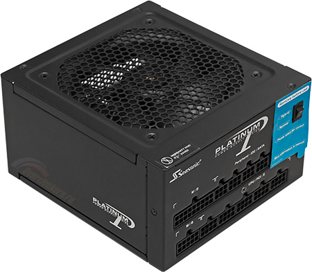

И последний блок в нашем списке – дорогостоящий (более 200 долларов) «платиновый» флагман Seasonic.
Seasonic Platinum-860
Плюсы:
- Отличные мощностные характеристики (блок тестировался при реальной нагрузке 800 Вт – максимум, обеспечиваемый нашим стендом);
- Очень высокий показатель КПД (88-93%);
- Полупассивная система охлаждения (вентилятор неподвижен при нагрузке до 650 Вт);
Минусы:
Ну что ж, это абсолютный лидер нашего тестирования. Блок демонстрирует самый высокий КПД (до 93%), близкое к идеалу качество стабилизации и отличные шумовые характеристики. На открытом стенде вентилятор полупассивной СО сохраняет неподвижность вплоть до 650 Вт. Подобный продукт, без сомнения, станет отличным выбором для дорогостоящей системы с парой флагманских видеокарт. Справедливости ради, еще раз отмечу, что младшая модель той же линейки (Platinum-760) ничуть не уступает старшей в доступных режимах. Таким образом, перед покупкой лучше тщательно просчитать реальный уровень потребления – вполне возможно, вашей системе хватит и БП меньшей мощности.
