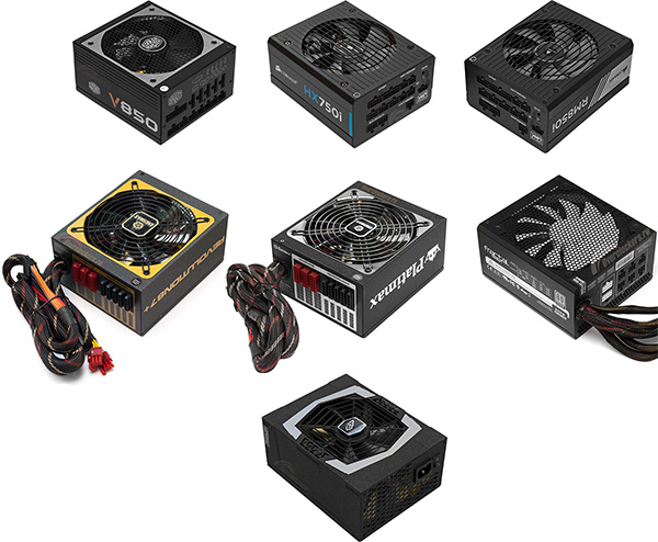

Перед подведением итогов осталось предложить вашему вниманию фотографии блоков, сошедших с дистанции на данном этапе отбора. Это Corsair HX750i, Corsair RM850i, Enermax ERV850EWT-G, Enermax Platimax EPM750AWT, Fractal Design Newton R3 800W и FSP AURUM PT-850FM.
