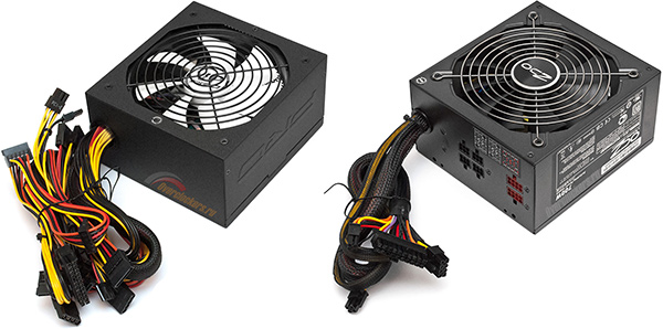

Начнем с 700-ваттных блоков. Как и в предыдущих сравнениях, нагрузка составляет 600 Вт. На сей раз БП отсортированы по уровню шума.
Уровень шума
С расстояния 150 мм
При нагрузке 600 Вт
дБ
Список «семисоток» был основательно сокращен в ходе двух предыдущих отборов. Так что на этом этапе выбывших всего два: AeroCool VP-PRO 700 W и OCZ ModXstream-Pro 700 W (700MXSP). Отмечу, что они значительно уступают остальным моделям по шумовым характеристикам.

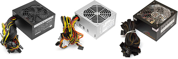

В следующем сравнении участвуют 750-ваттные и 800-ваттные блоки. Нагрузка в этом случае составляет 650 Вт.
Уровень шума
С расстояния 150 мм
При нагрузке 650 Вт
дБ
Выбывших намного больше – девять: AeroCool Imperator 750W, Corsair CX750M, Deepcool DQ750, EVGA SuperNOVA NEX750G, Fractal Design Integra R2 750W, FSP Epsilon F4 750W и InWin IP-P750BK3-3, OCZ ZS750W и Thermaltake EVO-750AH3CCG.
Обобщая результаты, можно отметить, что «отвалились» в основном модели с сертификатами 80 Plus Bronze и Silver. Этот момент уже не раз подчеркивался в наших обзорах: мощные блоки среднего класса часто оказываются неприспособленны к работе с высокой нагрузкой (причем речь идет не о каких-то экстремальных режимах - напомню, что приведены результаты, полученные при потреблении на 100 Вт ниже заявленного номинала БП).
Да, они выдают все положенные ватты, но КПД в тяжелых режимах заметно снижается, из-за чего тепловыделение оказывается очень велико. Это приводит к росту оборотов вентилятора и, как следствие, ухудшению шумовых характеристик.
Если вам действительно необходим мощный блок, который воспринимает нагрузку на уровне 700-800 Вт не как «аврал», а как нормальный рабочий режим (с хорошим КПД, достаточным качеством стабилизации и невысоким уровнем шума), волей-неволей придется обращаться к сегменту дорогостоящих «золотых» моделей.
Приведем фото БП, которые выбывают из нашего сравнения.

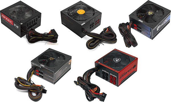

Теперь обратимся к старшей мощностной категории – 850 Вт. В этом случае нагрузка увеличена до 750 Вт.
Уровень шума
С расстояния 150 мм
При нагрузке 750 Вт
дБ
Здесь выбывших меньше, это Antec HCG-850M, Chieftec APS-850CB, Chieftec BPS-850C2, Chieftec GPM-850C и Cougar CMX 850. Обращаю выше внимание, что «пострадавшими» опять оказались модели среднего класса.
Как и предполагалось, этот этап отсева оказался самым жестким: из нашей подборки были исключены сразу 16 блоков. Пришло время составить список устройств, успешно прошедших все испытания.
