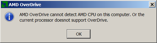

Для начала отмечу общий факт: AMD Overdrive отказывается запускаться на платформе Kabini.

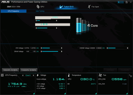

Затем заходим в BIOS и переключаем Ai Overclock Tuner в Manual. После этого частоту BCLK вручную ставим равной 100 МГц. Сохраняем настройки и перезагружаемся. После этого снова заходим в BIOS материнской платы и поднимаем частоту BCLK до 105-107 МГц – той частоты, на которой материнская плата еще может загрузить операционную систему. Загружаемся в Windows и затем по одному мегагерцу начинаем поднимать частоту через ASUS AI Suite III, на закладке TurboV EVO.
Торопиться не стоит. При очередном поднятии частоты система «зависнет» (на частоте что-то около 117-120 МГц). Перезагружаемся, заходим в BIOS и начинаем поднимать частоту BCLK там, также небольшими шагами. Да, это означает целую серию перезагрузок: вход в BIOS > изменение частоты BCLK на один МГц > сохранение > перезагрузка > вход в BIOS > поднятие частоты еще на МГц > …. Но кому сейчас легко? Еще нужно не забыть переключить режим работы SATA-контроллера из AHCI в IDE. В принципе, катастрофических потерь производительности от этого все равно особо нет – что для HDD, что для SSD.

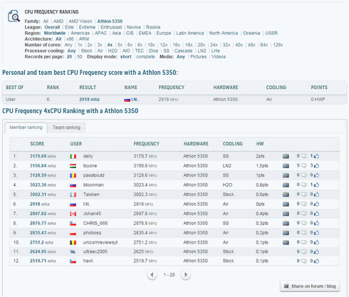

Этот результат позволил занять 10-е место в статистике HWBot на текущий момент.
Хотя гордиться, собственно, нечем: общее число результатов разгона Athlon 5350 равно всего 12-ти.

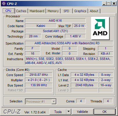

Зато разгон на этой материнской плате, несмотря на упрощенность в функциональном оснащении, оказался намного проще: без какого-либо задействования приложения ASUS AI Suite, просто через BIOS. Мало того, именно на этой плате мне удалось поставить рекорд этого обзора:
Частота BCLK составила 140 МГц, а процессора – 2918 МГц.
Что подняло меня в статистике разгона на HWBot с десятого на шестое место, о чем и свидетельствует соответствующая запись в базе результатов.
А также валидация CPU-Z.
