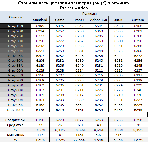

Стабильность цветовой температуры
Теперь оценим стабильность цветовой температуры Dell UP2414Q в стандартных и специальных режимах изображения.
Результаты данной таблицы представляют собой отклонения точек серого клина по оси X. Вертикальную ось они не затрагивают, а поэтому оценить наличие паразитных оттенков можно лишь по CIE диаграмме из подраздела «Гамма-кривые, баланс серого и результаты UDACT».
Во всех режимах (за исключением Paper) при настройках по умолчанию изученный монитор продемонстрировал очень высокую стабильность ЦТ, что подтверждают и отчеты теста UDACT.
Произведенная настройка в Custom Mode увеличила их в несколько раз, но дальнейшая калибровка помогла добиться результата в 0,52% в среднем и 1,25% в максимуме. Это лучше, чем при установках по умолчанию и просто безупречный результат.
С режимом sRGB ситуация иная. Среднее отклонение не сильно изменилось, а вот максимальное снизилось на ~1.2%.

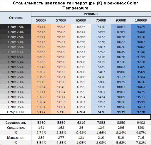

Теперь рассмотрим результаты специальных режимов ЦТ Color Temperature, коих у монитора UP2414Q целых шесть:
Сказать тут можно немного. Фактическая цветовая температура точки белого отличается от заявленной на ~20-300K в зависимости от установленного значения. Это очень хороший результат, ведь, как правило, все совсем иначе и цифры различаются сильнее. Минимальные отклонения были достигнуты в режимах 5000K, 5700К и 7500К. Хуже всех выступил, как это не удивительно, 6500K.
В итоге если вас интересует какое-то конкретное значение ЦТ для работы, то вам прямиком в подрежимы Color Temperature. В остальных случаях оставайтесь в Standard Mode, sRGB, AdobeRGB или крутите-вертите RGB значения в Custom Color.

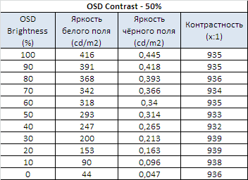

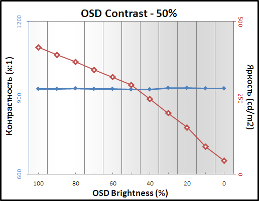

Для изучения стабильности контрастности и диапазона изменения яркости был выставлен режим Standard. Значение Brightness менялось с 100 до 0% с шагом в 10 единиц. Для представленной ниже таблицы измеренные значения были получены через программу HCFR, которая дает возможность более точно оценить уровень черного (три знака после запятой) и соответственно определить достоверный коэффициент контрастности.
Полученный рабочий диапазон яркости составил 44-416 нит при практически неизменном уровне контрастности в ~935:1. В целом это очень хороший результат, который и желаешь получить от самой продвинутой линейки мониторов Dell. Единственное замечание – падение яркости не совсем линейно, что видно при переходе границы в 50%.
Значение верхней границы яркости точки белого в 416 нит позволит без проблем работать с монитором в любых ситуациях, когда на рабочем месте очень светло или на экран падают отраженные/прямые лучи солнца. А нижнее в 44 нит значительно снизит нагрузку на глаза в случае работы в отсутствии внешнего освещения. Если вам столько много, то достаточно снизить Contrast до 35-40% и получить на выходе 20-25 нит при коэффициенте контрастности в ~600:1.

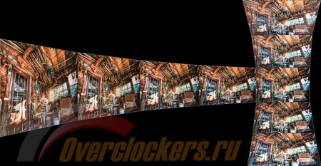

Dell UP2414Q первый 4К представитель в формате 23.8 дюймов с AH-IPS матрицей. Посмотрим на углы обзора:
По представленному выше изображению прекрасно видно, что сильных изменений картинки при смене угла обзора нет. На дисплее Dell снижение контрастности с увеличением угла просмотра происходит очень медленно. Появление желтого оттенка при просмотре хорошо заметно, как в целом и падение контрастности, и некоторая потеря яркости. В реальных условиях несерьезное изменение угла никак не сказывается на качестве отображения картинки.
Как и у моделей конкурентов, у Dell UP2414Q выражено появление того или иного оттенка на части экрана при изменении положения головы от центра, так называемый цветовой сдвиг. В том же Microsoft Word это прекрасно видно, когда серый фон приобретает заметный синий оттенок при взгляде не по центру экрана, а где-то в 10 см от него. Изначально, зная об этом эффекте, обращаешь на него внимание, но после нескольких дней работы забываешь. А если и вовсе сравнивать его с TN+Film моделями, то можно говорить о полном отсутствии цветового сдвига. Настолько велика разница.
С другой стороны, UP2414Q по углам обзора никак не может быть приравнен к ASUS PQ321Q с IGZO панелью. Это совсем иной класс, совсем иные впечатления от работы. По изучаемому параметру он может быть приравнен к IPS моделям с ценником в ~10-15 тысяч рублей. Соответственно сюда так и хочется вставить цитату из нескольких других обзоров:
Если же говорить о современных IPS мониторах с ценником ~10-15 тысяч рублей, то следует признать, что углы обзора все же меньше, чем у старших собратьев – изображение портится быстрее и сильнее. А сравнивать с In-Plane Switching моделями трех-четырехлетней давности и вовсе не хочется. Хотя в любом случае нынешние TN+Film и *VA мониторы они по данному параметру побеждают без всяких «но». Прекрасно понимаю недовольство людей, пересевших (или попытавшихся это сделать) со своих старых IPS и *VA с диагональю 17-21 дюймов, но ничего с этим не поделаешь. Таков «прогресс» (а он все же есть – теперь IPS дисплеи стали доступны всем без исключения) и приходится в своих выводах отталкиваться от современных реалий, а не вспоминать, что было несколько лет назад на рынке жидкокристаллических дисплеев.
Видеоролик, размещенный ниже, прекрасно демонстрирует возможности исследуемого монитора. По нему можно наглядно представить ощущения пользователя при работе под тем или иным углом просмотра.

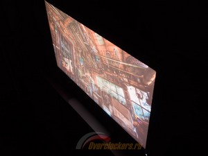

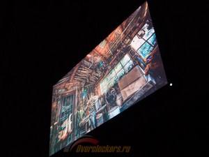

При диагональных углах обзора наблюдается очень сильное снижение контрастности, изображение покрывает белое облако. При просмотре снизу этот эффект практически не проявляется, но при этом картинка становится несколько темнее, особенно в тенях.

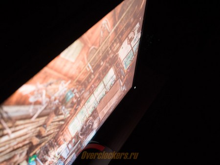

Быстрее всего рассмотреть данную особенность можно, взглянув на угол экрана, находясь где-то в стороне от монитора в темное время суток. Фотография наглядно демонстрирует то, что вы должны увидеть. Также по ней можно судить о присутствии слабого паразитного оттенка. Изменение картинки очень сильное.
У модели Dell UP2414Q при тестировании на цветных фонах (фотографиях, картинках) Glow проявлял себя в разы сильнее, чем на 23.8-дюймовых Full HD моделях. Такое мне не встречалось очень давно и никак не ожидаешь увидеть подобное на мониторе за ~45 тысяч рублей.
На черном поле ситуация аналогичная. Хорошо заметен характерный красно-оранжевый оттенок.
