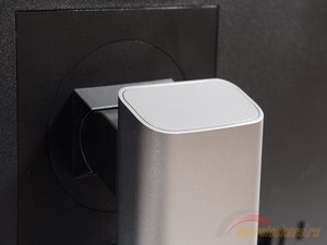

Система прокладки кабелей выполнена за счет относительно небольшого овального выреза в центральной стойке. Такое решение нельзя назвать идеальным, в том числе из-за того, что кабели с ферритовыми кольцами просто не пролезают через него.
При высоком (средне-максимальном) положении экрана провода становятся видны, чего можно было бы избежать при использовании в задней части фиксаторов, как делают некоторые другие производители.

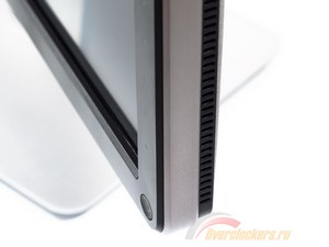

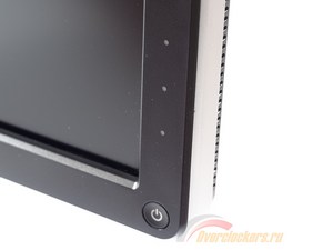

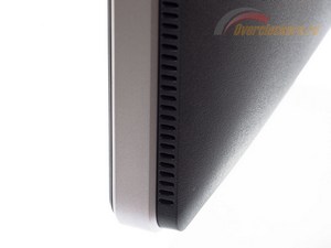

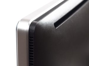

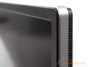

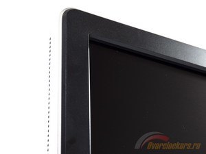

Как видно по представленным фотографиям, в модели Dell применяется серый и черный матовые пластики. Качество подгонки деталей не вызывает нареканий. Монитор практически не скрипит и не хрустит. Корпус не поддается скручиванию, а сам дисплей в сборе выглядит монументально. К тому же его толщина несколько увеличена в сравнении с P2414H.
Кажущаяся изначально алюминиевой серая рамка по контуру корпуса оказалась все же пластиковой.
Касательно качества сборки и стандартов проверки на заводе есть нарекания. Уже не первый раз в попавших ко мне в руки экземплярах мониторов Dell можно было отметить различные производственные “огрехи”.

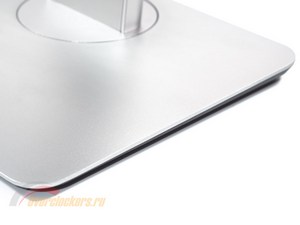

В случае с UP2414Q из-за применения мягкого алюминия (а другим он и не бывает) на подставке можно было отчетливо увидеть вмятину сбоку и еще пару точек сверху. Не отличилась стойкостью и пластиковая окантовка со сколом краски. Так что если для вас все это сильно важно – внимательно осматривайте монитор в магазине.

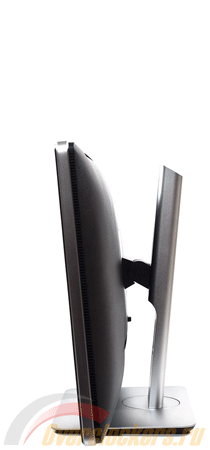

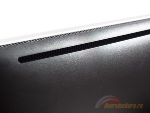

Не самая простая электронная начинка и приверженность дизайнеров Dell к одному внешнему виду большинства своих мониторов привело к тому, что UP2414Q не вышел тонким монитором.
Если же забыть о вышеуказанных огрехах, то в остальном обработка элементов выполнена на пять баллов. Используемые материалы отличаются практичностью при повседневном использовании. Итогом может послужить оценка 4+ по качеству материалов и сборки.

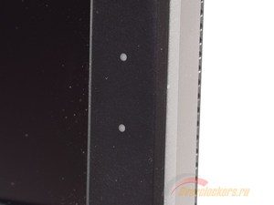

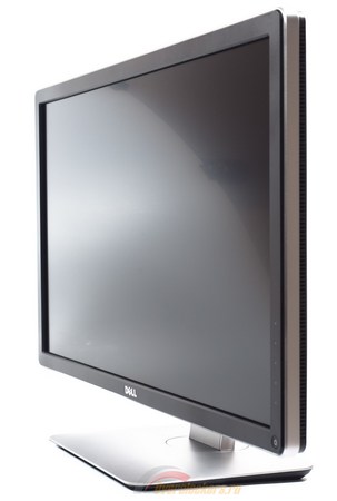

По фотографии выше можете найти подтверждение тому, что UP2414Q обладает полуматовой (или полуглянцевой) поверхностью матрицы с соответствующими антибликовыми свойствами и слабозаметным КЭ.

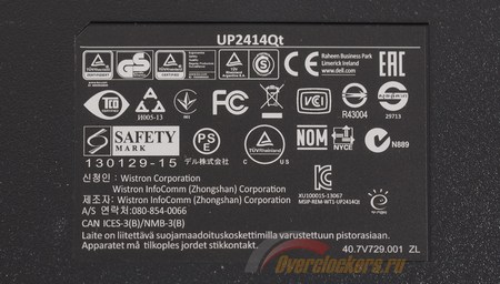

В задней части монитора находится наклейка с информацией, которая повторяет таковую с упаковки монитора. Ничего нового. Все необходимые данные нам уже известны.
После демонтажа подставки перед пользователем предстает наклейка с большим количеством различных пиктограмм о соответствии различным стандартам: безопасности, электропитания, экологии и т.д. Здесь же подтверждается настоящий производитель монитора – компания Wistron Corporation, известная по некоторым другим моделям Dell. С моей точки зрения – это не лучший подрядчик у Dell и уж тем более для 4К монитора.

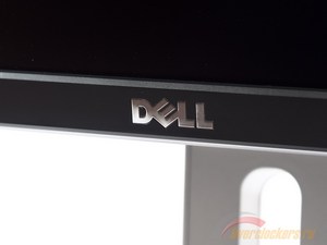

На корпусе рассматриваемого монитора присутствуют два хромированных логотипа компании различного стиля.

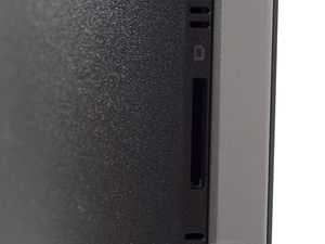

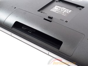

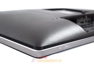

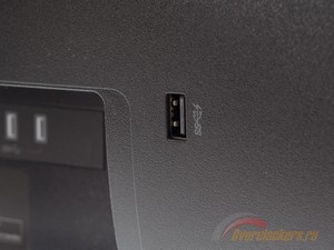

В задней части корпуса находятся один из коннекторов USB 3.0 и слот считывателя карт памяти («6 в 1», хотя мне показалось, что он предназначен только для SD карт).

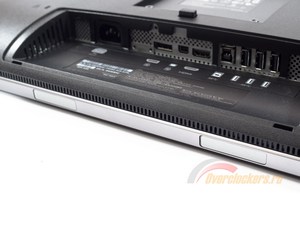

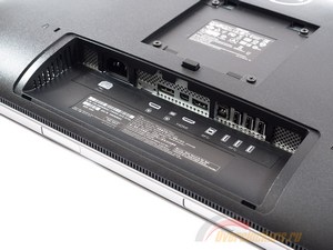

Все остальные разъемы находятся в соответствующей области и ориентированы вниз. Среди них: питание, цифровые HDMI, DisplayPort, mini DisplayPort, USB порт для подключения к ПК и оставшиеся три USB 3.0 порта для работы с различной периферией.

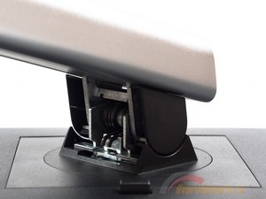

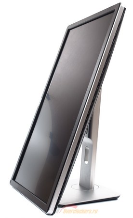

Подставка монитора обладает стандартными эргономическими возможностями для подобного класса устройств Dell. В случае с UP2414Q можно изменить наклон панели от -4 до +21 градусов, осуществить поворот на 45 градусов вправо-влево, изменить высоту в пределах 130 мм. На аналогичное способны все модели серий «P» и «U», ведь применяется одинаковая по функционалу подставка и центральная колонна.
Центровка панели выполнена на три с половиной балла из пяти. Покачивания корпуса на подставке сведены к минимуму.

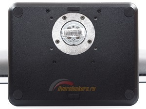

Все крепежные элементы, сама подставка и центральная колонна выполнены из металла.
Для сцепления с рабочей поверхностью используется шесть резиновых ножек, которым не удается удерживать монитор в одном положении, поскольку его масса не столь велика, а поворотный круг излишне тугой для поворота на возможные 45 градусов вправо/влево.
