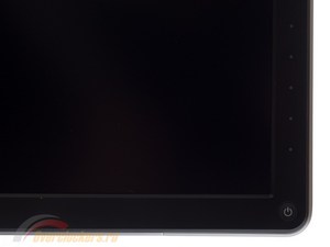

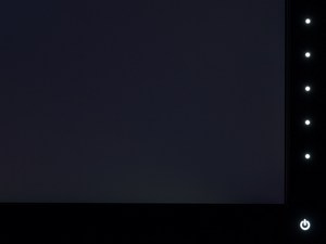

Управление монитором производится посредством пяти сенсорных клавиш и одной дополнительной физической кнопки включения и выключения питания с мягкой белой подсветкой. У сенсорного блока она загорается при прикосновении к одной из кнопок и продолжает работать по ходу навигации по меню и еще 5 секунд по истечении этого времени.
Как и у рассмотренных ранее мониторов Dell, у UP2414Q кнопки с изменяемыми функциями. Это значит, что перед каждой на экране высвечивается иконка действия, которое в данный момент осуществляется с ее помощью.
Стоит отметить, что чувствительность некоторых клавиш вызывает нарекания, и я надеюсь, что в будущих ревизиях инженеры это учтут.

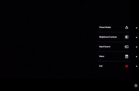

Чтобы вызвать окно настроек, достаточно нажать самую нижнюю кнопку управления.
Далее предстоит выбрать один из необходимых разделов, три из них могут быть переназначены пользователем на свое усмотрение.

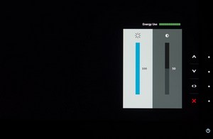

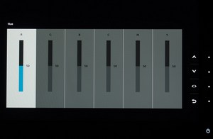

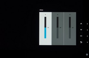

По умолчанию можно выбрать один из предустановленных режимов изображения, выставить настройки яркости и контрастности, определить источник сигнала. Для Custom Mode доступны настройки цвета по насыщенности, усилению, сдвигу и оттенку.

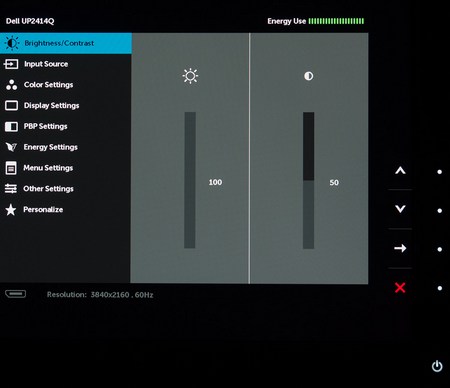

Теперь перейдем к рассмотрению структуры основного меню, скрытого за соответствующей экранной кнопкой:
По набору разделов меню несколько преобразилось на фоне последних устройств компании. Причиной является отсутствие аналогового видеовхода и наличие PbP.
Первый раздел повторяет функции быстрого изменения яркости и контрастности. Разница лишь в количестве действий для получения конечного результата.

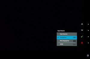

Выбор необходимого видеоинтерфейса осуществляется в подменю с соответствующим названием – Input Source.

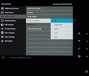

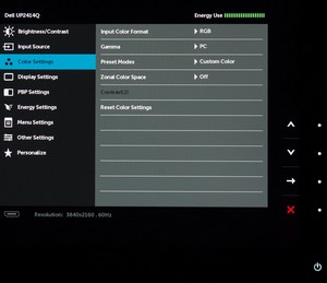

Тип входящего цветового формата (RGB или YPbPr), режим Gamma, пресет изображения и сброс цветовых настроек – за все это отвечает Color Settings.Среди новинок – функция Zonal Color Space, позволяющая разделить экран на две части с активацией дополнительного режима в одной из них.

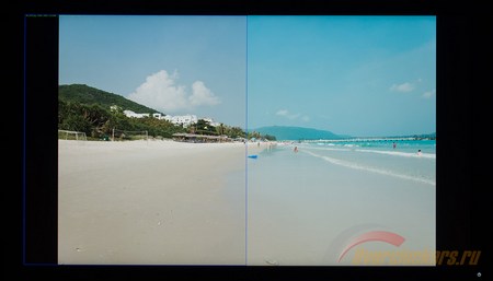

В качестве примера приведена фотография выше. На мониторе был активирован режим Standard, а для левой зоны с помощью вышеуказанной опции – пресет sRGB с соответствующим цветовым охватом. Разделительную полосу синего цвета в случае необходимости можно выключить.

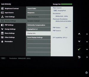

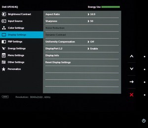

В разделе Display Settings присутствуют настройки скалера изображения, резкости (лучше оставить по умолчанию), активация динамической контрастности (доступна не во всех режимах) и включение поддержки Display Port 1.2 (необходимо для активации 60 Гц развертки). Здесь же можно сбросить все эти настройки к значениям по умолчанию.
Отдельно стоит выделить знакомую по продвинутым моделям Dell функцию компенсации неравномерности подсветки Uniformity Compensation. По умолчанию она выключена и доступна лишь для пары режимов, среди которых Standard и Custom. Регулировка яркости при ее активации сохранена, но иногда сообщение с предупреждением о выключении все же выползает. В этом случае помогает изменение Brightness непосредственно через раздел Menu, а не быстрый доступ.

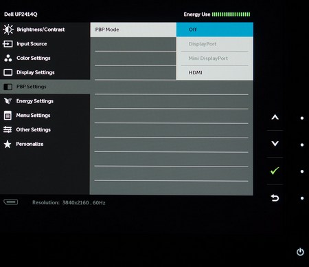

Для настройки Picture-by-Picture выделен отдельный раздел.

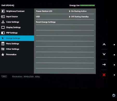

Следующий за ним Energy Settings предлагает включить “умное” снижение энергопотребления (обычное снижение яркости), задать условия работы светодиода питания и USB портов. Сбросить изменения к настройкам по умолчанию можно с помощью соответствующего пункта.

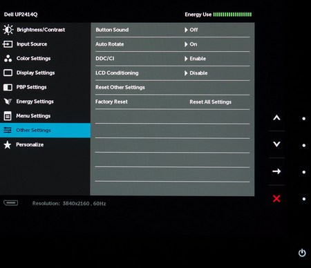

Раздел Other Settings позволяет отключить DDC/CI интерфейс, активировать функцию LCD Conditioning для проверки экрана на битые пиксели без использования компьютера (удобно при покупке в магазине). Auto Rotate активирована по умолчанию и позволяет изменять ориентацию меню в автоматическом режиме. Опция Factory Reset сбрасывает все (!) настройки к заводским установкам.

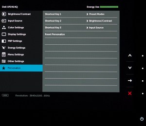

Возможность изменить одну из двух кнопок быстрого доступа представлена в разделе Personalize. Перечень доступных опций:
- Preset Modes;
- Brightness/Contrast;
- Input Source;
- Aspect Ratio;
- PbP Mode.
Причем для двух пунктов из шести можно определить точные значения. То есть, если вы хотите, к примеру, чтобы при двойном нажатии монитор переходил в режим Custom Color, то нет ничего проще.
Но если честно, на мой взгляд, половина из них будет в любом случае использоваться крайне редко, а поэтому заводские настройки являются оптимальным выбором с точки зрения первостепенных параметров изображения. Но выбор – это все равно хорошо.

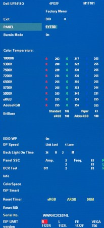

Доступ к сервисному меню в случае с моделью Dell UP2414Q был найден за счет одновременного зажатия второй и четвертой клавиш управления (считая сверху) в момент включения монитора.

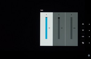

В самом сервисном меню представлено много всего интересного, полезного и не очень. Управление разгоном матрицы OverDrive отсутствует. Можно настроить RGB значения для всех режимов Color Temp, стандартного пресета и Custom Mode, яркость для специального режима sRGB и отдельно для Paper Mode. Присутствует информация по времени наработки монитора. Есть и много других пунктов, с которыми можно долго разбираться, ведь изначально тяжело понять, что они меняют. Экспериментировать же на таком программном уровне не очень хочется. Указатель на используемую панель оказался бесполезен.
Напомню, что все изменения вы производите на свой страх и риск. Если не знаете, зачем нужен тот или иной пункт, лучше его не трогайте.
