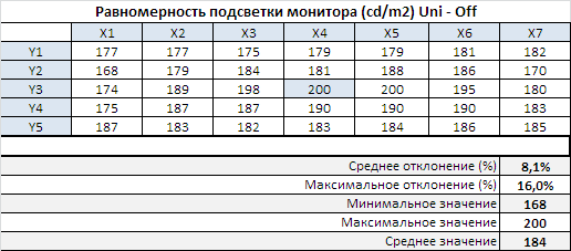

Равномерность подсветки монитора и цветовой температуры по полю экрана проверялась в тридцати пяти точках при установленной яркости дисплея в 200 нит. За основу всех подсчетов (отклонений) берутся данные из центральной точки.
Среднее отклонение от центральной точки составило 8.1%, а максимальное – 16%. Результат выше среднего, можно даже сказать, хороший. И это без активированной системы компенсации неравномерности подсветки!
По представленной диаграмме поверхности можно наглядно увидеть, как сосредоточен уровень яркости по полю матрицы. Яркость в 200 нит и близкая к ней была измерена не только в центре экрана, но и поблизости от него. Четыре угла затемнены не так сильно.

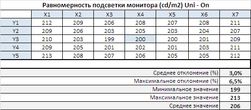

Включение Uniformity Compensation и дополнительная настройка для получения тех же 200 нит привела к следующим результатам – среднее отклонение 3%, максимальное 6,5%. Результат очень высокий. Похоже, что UP2414Q стал первым монитором Dell, где подобная система доведена до идеала. Осталось лишь оценить, так ли все хорошо становится с равномерностью цветовой температуры.
Стоит отметить, что при Uni – On самой темной частью экрана становится центр, а самые светлые области начинают обнаруживаться по углам панели. Забавная ситуация.

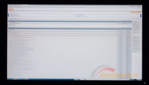

Фотографии монитора с белым фоном прекрасно демонстрируют, как выглядит это все на практике и как меняется равномерность подсветки. Скажу честно – разница, безусловно, есть, но, на мой взгляд, в реальной работе она не бросается в глаза. Тут надо сказать спасибо изначально хорошей равномерности на фоне многих других мониторов. Паразитные оттенки (тинт) по полю экрана обнаружены не были.

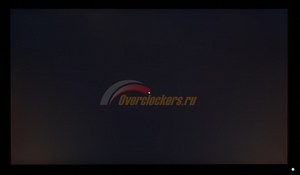

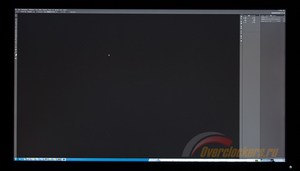

Теперь рассмотрим черный фон, оценив его равномерность по двум фотографиям с разной экспозицией, чтобы вы могли наглядно увидеть все проблемные зоны попавшего к нам в руки экземпляра. Сразу отмечу – система компенсации неравномерности подсветки не затрагивает черное поле. Питать надежды не стоит. Все с точностью, как и у профессиональных мониторов NEC.
Так что же у UP2414Q с равномерностью подсветки на черном? Ничего хорошего. Видны сильные засветки из двух нижних углов, присутствуют паразитные оттенки – фиолетовый в верхней части экрана и красно-оранжевый в нижней. Вкупе с сильнейшим (!) Glow эффектом любители смотреть кино ночью, без внешнего освещения и в отдалении от экрана могут остаться недовольными. В других ситуациях столкнуться с подобным будет сложно, но можно. Особенно если у вас установлен черный фон в качестве картинки рабочего стола и вы часто просматриваете сайты в темных тонах. Так что утешить мне вас, увы, нечем.

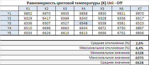

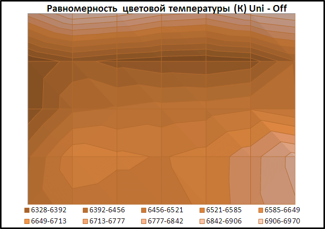

Теперь перейдем к рассмотрению равномерности цветовой температуры на всей площади экрана. Установленная яркость осталась неизменной – 200 нит в центральной точке.
При тестировании использовались ручные настройки ЦТ для получения 6500K. Пока что система Uniformity Compensation отключена. Результат в 2,6% отклонения в среднем и 6,4% в максимуме – результат чуть ниже среднего. Ничего особенного.
Полученный диапазон цветовой температуры составил 6328-6670 Кельвин, что почти на 50К больше стандартной разницы в 600K между граничными значениями, выявленной у большинства протестированных мониторов по нашей методике. Построенная диаграмма совсем не напоминает таковую по равномерности подсветки. Основные проблемные области, на которых выявлены скачки ЦТ, это верхняя часть экрана и нижний правый угол.

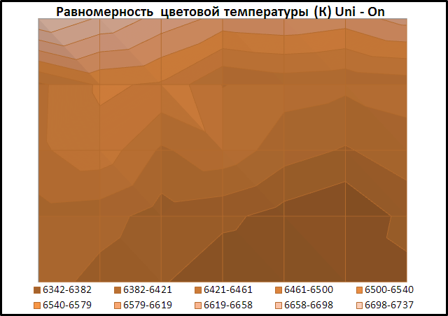

Активируем систему компенсации неравномерности подсветки. Результат улучшается почти вдвое. Среднее значение 1,3%, максимальное 3,9%. На этот раз до устройств NEC герой обзора серьезно не дотянул. Более того – на нечто подобное и даже больше некоторые мониторы в наших тестах оказались способны и без каких-либо специальных систем.
Картина резко преобразилась. Цветовая температура в диапазоне 6342-6737 Кельвин увеличивается снизу вверх с небольшим диагональным смещением. Это однозначно лучше, чем было, но до идеала результат должен быть еще в 2-2,5 раза лучше. Но на это, по всей вероятности, Dell UP2414Q уже не способен. Так что инженерам компании есть над чем поработать. С одной частью проблемы уже справились. Осталось разобраться с коррекцией равномерности ЦТ.

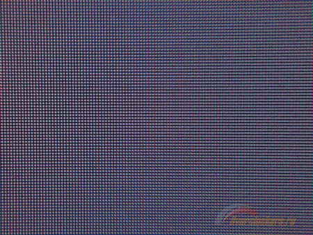

В мониторе Dell UP2414Q используется новая и одна-единственная в своем роде AH-IPS матрица с полуматовой (полуглянцевой) поверхностью. Рассмотрим полученный макроснимок:
Чисто в теории кристаллический эффект у изучаемого монитора должен практически отсутствовать. Но в действительности его видимость зависит от сочетания двух факторов – размера пикселя и структуры используемой пленки с антибликовыми свойствами, которые присутствуют и в полуматовых поверхностях. Лично мои впечатления были таковыми – разглядеть при обычной работе КЭ у UP2414Q невозможно. Однако, «искрение» и увеличение эффекта «туалетной бумаги» (мокрой тряпки) под углом, особенно при взгляде сверху, дает о себе знать. Из-за маленького размера пикселя и не самых лучших макро-возможностей у камеры сравнить полученную на мониторе картинку с другими не выйдет. Увы.

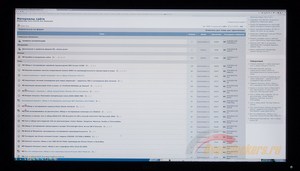

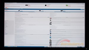

Отображение сайтов оставляет желать лучшего. Спасает масштабирование через сам браузер – 175-200% достаточно в большинстве случаев, но элементы программы остаются такими же маленькими. Смотрится это очень странно.

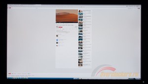

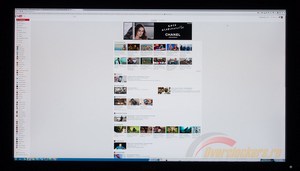

Со столь любимым многими YouTube все сложнее. Он отображается на одной четверти экрана и масштабирование на нем очень тормозит, причем само окно проигрывателя занимает лишь 5% от всего экрана.

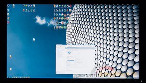

Желание воспользоваться масштабированием через средства ОС (в моем случае использовалась Windows 7 с последними обновлениями) приводит к следующему эффекту: стандартные элементы системы приобретают вполне неплохой вид, но все сторонние программы вызывают лишь тихий ужас: мутно, мыльно, криво. Стоит отметить, что некоторые из них на «заявку» системы не реагируют вовсе, все остается на своих местах.

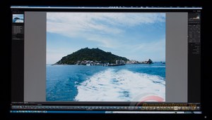

Что касается программ для работы с цветом то здесь все, как и в прошлый раз с ASUS PQ321Q – просчет полноразмерных превью требует большой вычислительной мощности, как и обычная прокрутка подобных (RAW, PSD) файлов.
