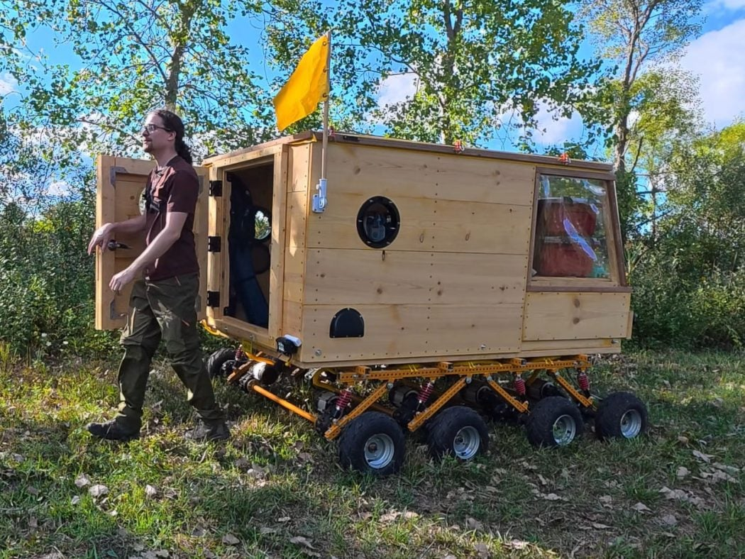

Автор YouTube-канала Quiet Nerd построил восьмиколесный электрический кемпер. Он сделал деревянный корпус и необычную систему управления. Свое творение блогер показал в подробном видео длиной почти 90 минут, которое за 2 дня набрало 1 млн просмотров.

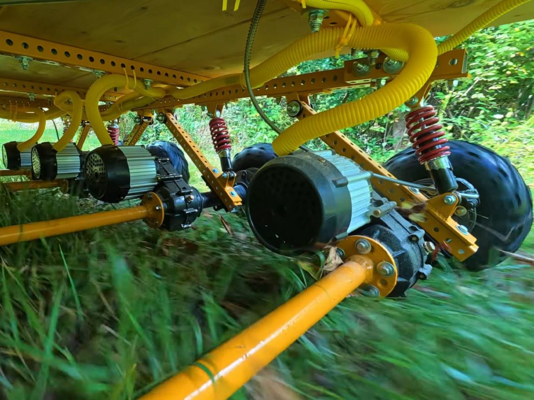

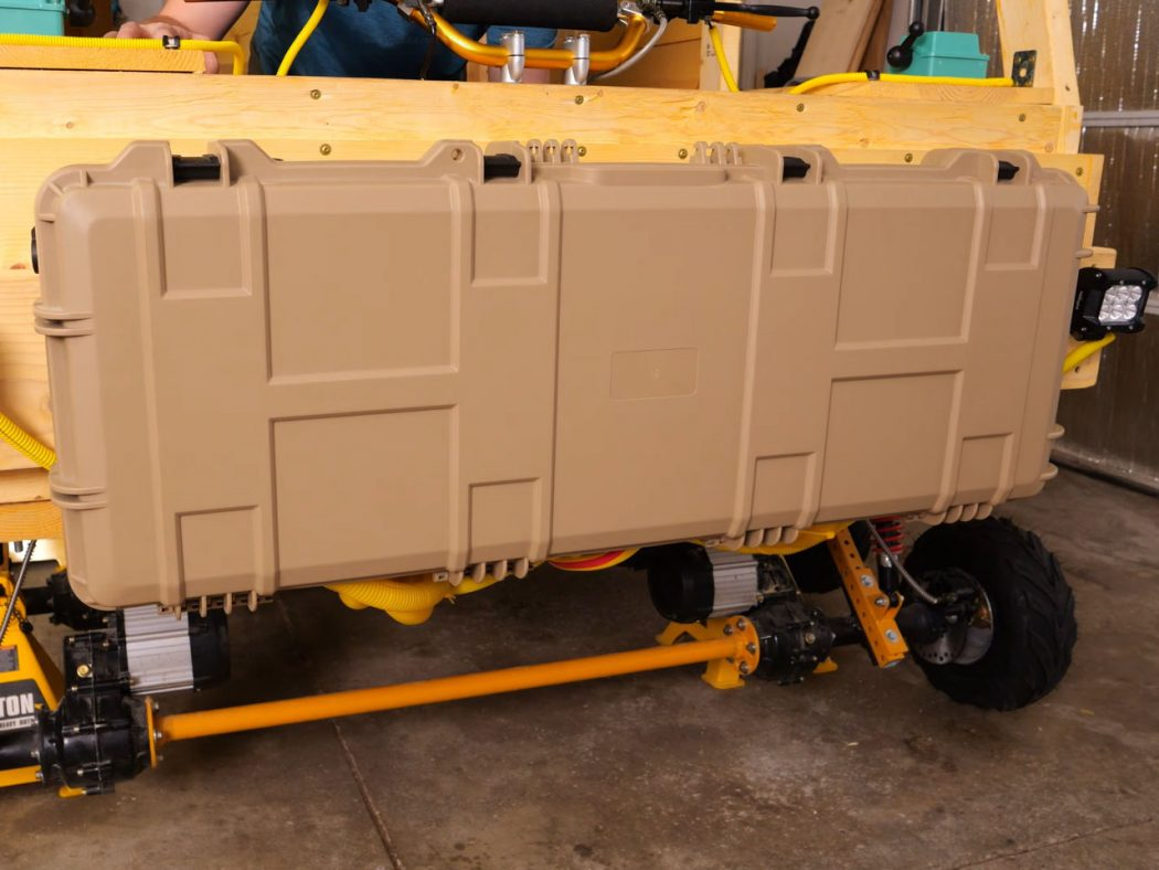

Рама кемпера собрана из квадратных стальных труб. На ней установлены восемь отдельных моторов. Каждый мотор работает от 48 вольт и выдает 1000 ватт. Это бесколлекторные двигатели с дифференциалами.

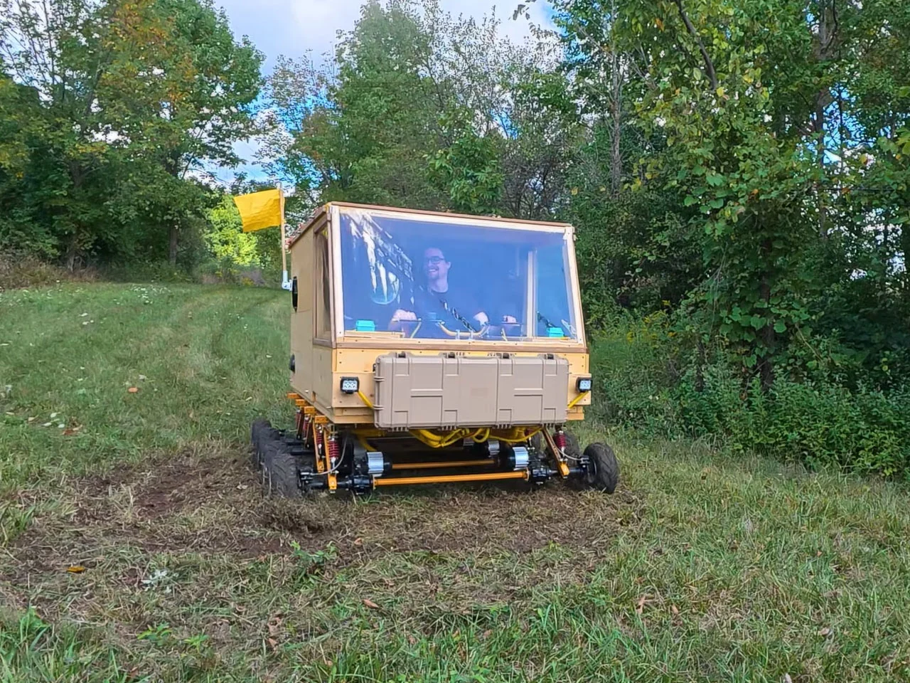

Главная особенность конструкции — танковое управление. Мастер заварил дифференциалы во всех восьми редукторах. Благодаря этому левая и правая стороны кемпера могут работать независимо. Если подать тягу на левые колеса вперед, а на правые назад, машина начнет вращаться вокруг своей оси. Такой разворот занимает ровно 360 градусов.

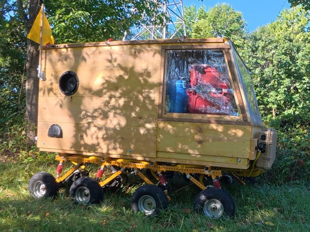

Кузов кемпера сделан из древесины морского класса. Стены собраны из сосновых панелей, которые соединяются друг с другом. Дверь находится сзади. На полу уложены мягкие пеноматы, чтобы было удобно стоять. По бокам есть круглые окна для вентиляции. Лобовое стекло сделано из винила.
Арт-коллектив MSCHF превратил 2 автомобиля Lexus в сюрреалистичные объекты, похожие на глитч-эффект
Питание обеспечивают аккумуляторы. Их заряжают две гибкие солнечные панели мощностью по 200 ватт. Панели закреплены на крыше. Они работают и во время движения, и на стоянке.
Во время тестовой поездки по лесу возникли проблемы. Дешевые шины несколько раз слетали с дисков. Передняя левая ось сломалась из-за боковых нагрузок при вращении. Несмотря на поломки, автор остался доволен. Он отметил, что ночные развороты на 360 градусов ему понравились больше всего.
