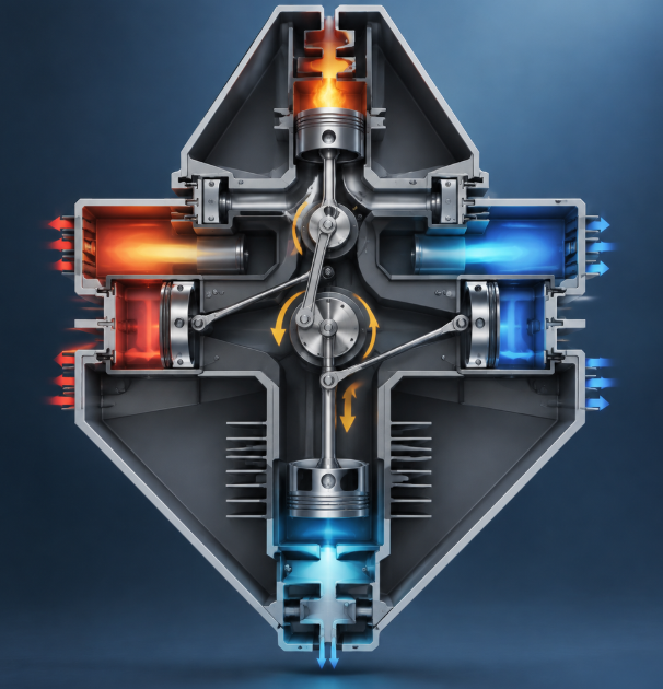

Идея в том, чтобы одна установка работала сразу как четырехтактный ДВС и как две тепловые машины по циклу Стирлинга — и всё это на общем выходном валу.
В основе конструкции два коленчатых вала, связанных кинематически. Быстрый вращается вдвое быстрее медленного. На быстром стоят два конвертируемых рабочих цилиндра одинакового объема и один холодный цилиндр для отвода тепла. Конвертируемые цилиндры работают поочередно: четыре такта как обычный ДВС, затем четыре такта как горячий цилиндр альфа-Стирлинга. Пока один сжигает топливо, другой вместе с холодным цилиндром преобразует тепло его стенок в полезную работу. Через восемь тактов роли меняются. На медленном валу — похожая пара цилиндров, но большего объема: они по два такта принимают выхлопные газы из быстрых цилиндров, давая им дополнительно расшириться, а затем два такта работают как цилиндры Стирлинга.
Изображение: Flux
Ключевая особенность — нагрев стенок происходит изнутри, а не снаружи. Цилиндр сначала работает как ДВС и прогревается изнутри, а потом это же тепло снимается рабочим телом в цикле Стирлинга. Так удается избежать потерь на теплопроводность через стенки. Дополнительное топливо для двух тепловых машин не требуется — они работают на том, что иначе ушло бы в выхлоп и радиатор.
