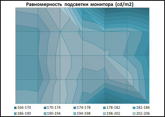

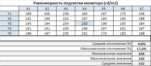

Равномерность подсветки монитора и цветовой температуры по полю экрана проверялась в тридцати пяти точках при установленной яркости экрана в 200 нит. За основу всех подсчетов (отклонений) берутся данные из центральной точки.
Среднее отклонение от центральной точки составило 4.6%, а максимальное – 17%. На фоне многих мониторов хороший результат, но вовсе не тот, который ожидаешь от решения за 21 тысячу рублей. Но чему я поражаюсь? Технология компенсации неравномерности подсветки по умолчанию выключена.
По представленной диаграмме поверхности можно наглядно увидеть, как сосредоточен уровень яркости по полю матрицы. Благодаря ему все сразу становится на свои места. Помните графики из результатов ASUS PB238Q и Viewsonic VP2365-LED? Ну так вот – модель NEC P232W продемонстрировала точно такие же результаты. Неудивительно, матрицы-то одинаковые.
Дополнительно это позволяет говорить о том, что производитель монитора мало может повлиять на равномерность подсветки на белом и равномерность цветовой температуры соответственно. Но NEC был бы не NEC, если бы главной отличительной чертой P232W не была бы технология Color Comp (она же Uniformity, она же Uniformity Correction).

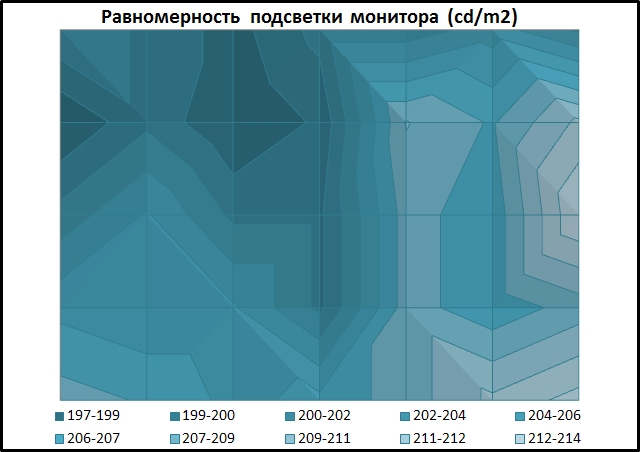

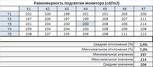

Включаем ее на максимум (5) и смотрим, что произошло:
Среднее отклонение от центральной точки снизилось почти вдвое – до 2.4%, а максимальное упало до 7%. Такие результаты вы не встретите ни на одном мониторе без подобных технологий. Кстати, это одна из основных особенностей профессиональных мониторов NEC, за которую готовы переплачивать разбирающиеся потребители.
Естественно, до идеала не близко, но по сравнению со всеми ранее протестированными моделями других производителей это лучшее, что вы можете получить от 23-дюймового монитора.

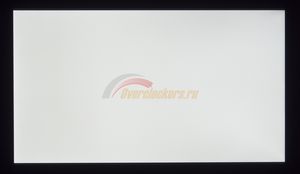

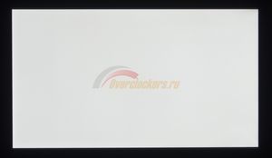

Фотографии монитора с белым фоном прекрасно демонстрирует, как выглядит все это вживую. Первая – Uniformity – Off, вторая – On 5. Может показаться, что принципиальной разницы нет. Но по факту, когда видишь работу технологии в действии, на реальных примерах из жизни (да тот же Word или Excel), сразу становится понятно, зачем оно надо.

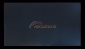

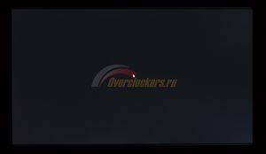

Теперь рассмотрим черный фон, оценив его равномерность по двум фотографиям с разной экспозицией, чтобы вы могли наглядно увидеть все проблемные зоны попавшего к нам в руки экземпляра. Для начала отмечу, что технология компенсации неравномерности подсветки черный фон никоим образом не затрагивает.
Однозначно можно заявить, что у NEC P232W проблем на черном поле значительно меньше, чем у ASUS PB238Q, и несколько меньше, чем у модели Viewsonic. Единственным участком, проблемы которого иногда заметно в повседневной работе (при любом внешнем освещении, больше зависит от изображения на экране), стал нижний правый угол. Причем стоит учитывать, что именно вторая фотография демонстрирует ситуацию, близкую к реальности (то, как это увидят ваши глаза при отсутствии внешнего освещения в комнате). В остальном же претензий нет.

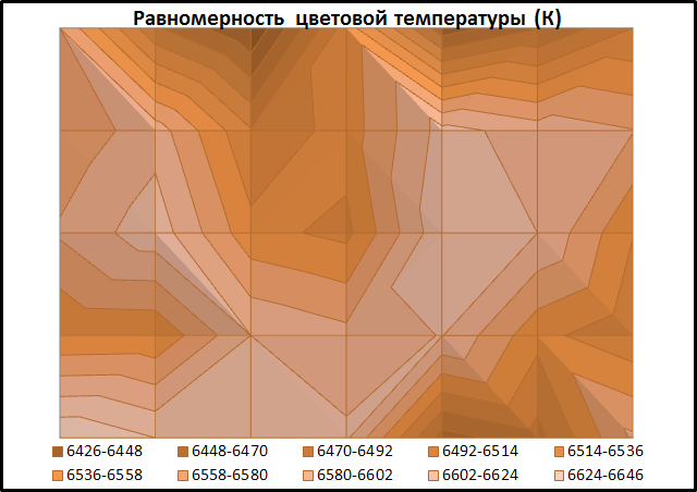

Теперь перейдем к рассмотрению равномерности цветовой температуры на всей площади экрана.

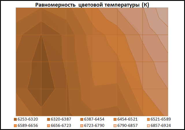

При тестировании использовались ручные настройки ЦТ для получения 6500K, яркость белого поля в центральной точке сохранялась на уровне 200 нит. Результат в 2.1% отклонения в среднем и 6.1% в максимуме – средний, который очень повторяет таковой у двух вышеобозначенных моделей. Естественно, это без технологии Uniformity Correction.
Полученный диапазон цветовой температуры составил 6253-6924 Кельвин, что несколько больше стандартной разницы между граничными значениями в 600K, выявленными у большинства протестированных мониторов. Построенная диаграмма поверхности слабо напоминает таковую по равномерности подсветки. Более теплые оттенки, сосредоточенные в левой нижней части экрана переходят в более холодные к верхней правой. Видна ли разница? Да. Мешает ли она работе? Какая разница, если можно все быстро исправить? Включаем Uniformity Correction на 5. Смотрим:
Отклонения снизились до 0.8% в среднем и 1.8 в максимуме. Вот это результат, так результат. Рабочий диапазон 6426-6646K, разница между граничными значениями 220 Кельвин.
Полученная диаграмма поверхности для многих окажется устрашающей, но стоит понимать, что вышла она такой из-за разбивки того самого небольшого диапазона на двенадцать частей. В действительности поле экрана начинает казаться одинаковым во всех точках. Никаких претензий по неравномерности цветовой температуры больше не появляется. Белый, серый фоны одинаковы со всех сторон экрана. Это существенное достоинство для любителей высматривать недостатки и критиковать современные технологии. Накопите денег и критика прекратится… Вы спросите – «А почему тот же Dell или ASUS не могут сделать так же?» Ответ очевиден, это дорого, да и сегменты мониторов надо как-то разделять.

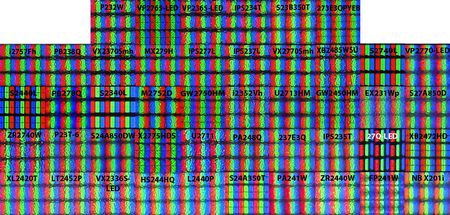

В мониторе NEC P232W используется AH-IPS матрица с матовой поверхностью и соответствующим кристаллическим эффектом. Смотрите сами:
Всеми «любимый и обожаемый» КЭ присутствует в полной мере, так же, как у многих ранее протестированных IPS моделей (но вовсе не безрамочных AH-IPS) с той же диагональю экрана в 23 дюйма. Комментировать здесь нечего, проще оценить все самостоятельно по макроснимкам. То, что кристаллический эффект легко различим (если вы знаете, как он выглядит) – это неоспоримо. Если вы сильно насторожены КЭ при выборе монитора, стоит об этом помнить. Подобным КЭ характеризуются мониторы ASUS PB238Q, Viewsonic VP2365-LED, LG IPS234T. Магия компании NEC своей роли тут не сыграла. Никто не будет специально переклеивать антибликовую пленку даже ради монитора, который позиционируется на класс выше, чем вдвое более дешевые конкуренты.

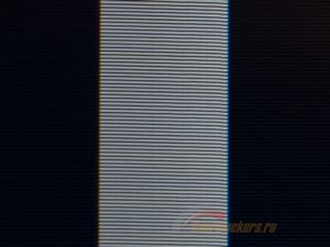

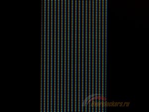

Измеренная частота широтно-импульсной модуляции подсветки монитора NEC P232W составила ~200 Гц (двадцать полос при выдержке затвора 1/10 секунды). Однако с учетом того, что здесь применена W-LED подсветка (а светодиоды гаснут и загораются моментально), такая частота ШИМ вероятно не может считаться серьезным (!) преимуществом перед моделями с частотой около 175-180 Гц. Разница невелика.
