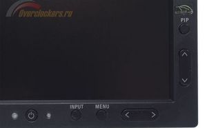

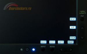

Управление NEC P232W осуществляется за счет восьми механических клавиш. Половина из них расположилась на нижней части рамки, другая - на правой боковой стороне. Во время активации меню на экране монитора возникают надписи напротив каждой из клавиш. Названия пунктов отличны от наименования самих кнопок. Это позволило избежать двойной маркировки элементов и в полной мере обеспечило беспроблемное управление при отсутствии всякого внешнего освещения.
Рядом с кнопкой питания расположились светодиод питания и датчик освещенности. Первый можно отключить, изменить его яркость и цвет свечения (синий/зеленый). Сенсор автоматической регулировки яркости работает очень плавно и эффективно, однако каких-либо специальных режимов настройки у него нет. Хотя, на мой взгляд, можно обойтись и без них.

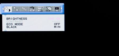

В первом разделе представлены настройки яркости, контраста, режимов ECO и уровня черного. В отличие от старших моделей в P232W для регулировки уровня яркости используются стандартные проценты, никаких вам точных значений в нитах (cd/m2). Сэкономили, что еще тут сказать?
Параметр Contrast заблокирован при любом из цифровых подключений, что есть хорошо. Ведь коэффициент контрастности можно попытаться отрегулировать за счет значения Black (уровень черного). Другое дело, что в случае с P232W никаких конкретных значений выставить нельзя – Min или 10-100%. Мне неизвестно, что понимает производитель под процентными величинами, но факт заключается в том, что уже после 20% темные оттенки сливаются в один сплошной серый цвет. Итого – до уровня работы данной фишки в старших моделях нынешнему герою еще далеко.
Говоря все о том же Contrast, могу сказать, что его работа автоматически активируется (незаметно для пользователя) при достижении определенных максимальных и минимальных значений яркости в зависимости от используемого режима. В OSD экрана то или иное значение моментально окрашивается в фиолетовый цвет, указывая пользователю об ухудшении технических показателей, в данном случае – контрастности. Иными словами, раз не смогли добиться низких значений яркости с помощью снижения ШИ-модуляции, так решили ограничиться управлением светопропускания матрицы за счет соответствующего параметра. Все просто.

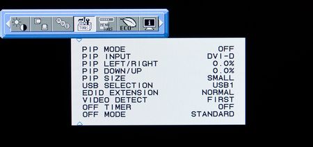

Изменение настроек функций «картинка-в-картине» (PIP – Picture in Picture) и DisplaySync Pro кроется в четвертом разделе меню. В нем можно настроить положение, размер, вход (с которого будет подаваться второе изображение) и вид режима. Для подключенных USB устройств, таких как мышка и клавиатура, задается соответствие конкретным видеовходам. Производитель особенно подчеркивает возможность управления двумя компьютерами (подключенными к монитору по USB и видеокабелю) одним манипулятором.

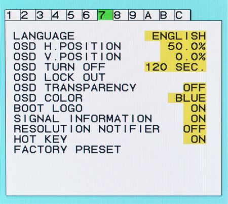

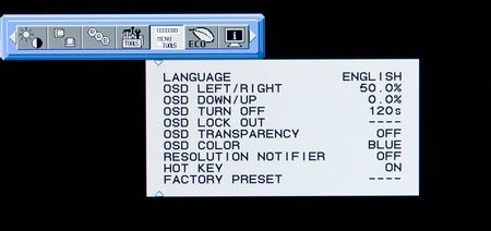

Параметры OSD находятся в пятом подразделе меню. В нем можно изменить язык локализации (есть русский), установить положение меню на экране, выбрать прозрачность, цвет и время до исчезновения при отсутствии действий со стороны пользователя. Есть возможность выключить «нотификацию» об изменении разрешения, отключить горячие клавиши (с их помощью можно выбрать режим работы, видеовход и включить PiP) и сбросить все (!) настройки по умолчанию.

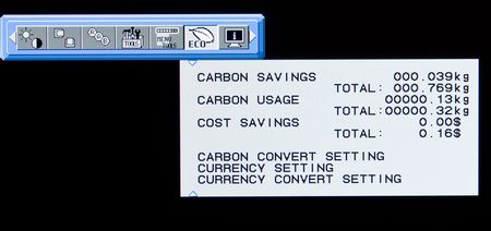

Предпоследний раздел предоставляет информацию об сэкономленных средствах (в долларах) за счет уменьшения энергопотребления, а также соответствующее количество выбросов углекислого газа, которое удалось сократить. Эта не самая интересная информация может быть дополнительно настроена в трех подпунктах раздела. Но, пожалуй, это без меня.

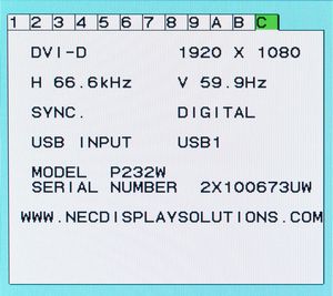

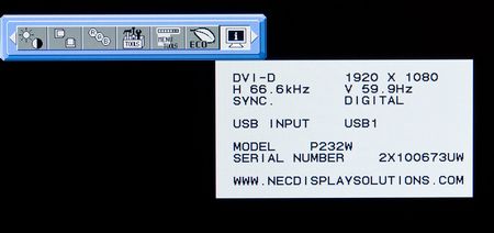

Информацию о рабочем режиме монитора (используемый видеовход, разрешение, частота развертки и прочее), серийном номере и названии модели можно узнать из последнего раздела.

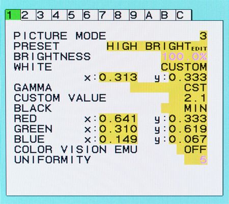

По большому счету его возможности во многом повторяют стандартное меню, но есть и существенные отличия. В первом разделе они кроются в том, что пользователь может переопределить каждому из пяти пунктов предустановленных режимов новый режим, каждый из которых в свою очередь может быть настроен отдельно (либо через само меню, либо через специальное ПО).
Есть настройка гаммы (несколько стандартов и диапазон от 0.5 до 4.0 с шагом 0.1), установка точных опорных координат (по X и Y) для Red/Green/Blue и точки белого (по сути является альтернативой настройки отсутствующего RGB Gain), включение функции Color Vision EMU и выбор режима работы Uniformity – он же ColorComp (для увеличения равномерности подсветки белого поля и цветовой температуры по полю экрана).

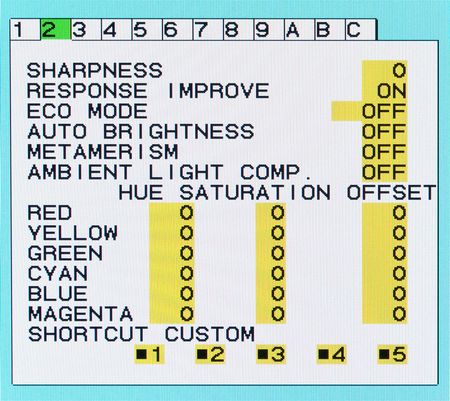

Следующий раздел скрывает еще больше интересных фишек. Тут вам и включение разгона матрицы (Response Improve), и опция Metamerism, позволяющая улучшить совпадение цветовой температуры при использовании мультимониторных конфигураций. Включение Ambient Light Compensation провоцирует автоматическую настройку Black Point в зависимости от внешней освещенности. Чем она больше, тем выше яркость черного цвета. То же самое можно выполнить вручную с помощью настройки Black в основном меню.
Здесь же можно выбрать один из режимов ECO Mode и включить/отключить датчик освещенности. Регулировка насыщенности, оттенка и сдвига шести основных цветов в дополнительном меню выполняется куда нагляднее и проще. К тому же их настройки могут быть сохранены в пяти предустановках («шорткатах») для дальнейшего быстрого переключения. Возможностей просто масса.

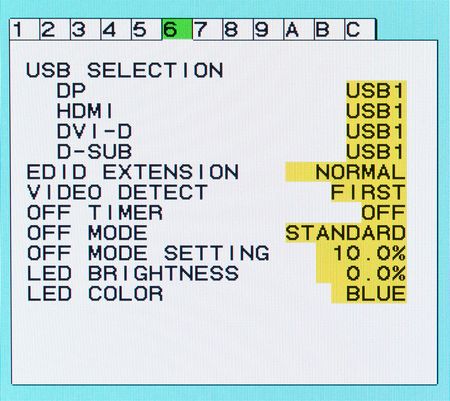

Подраздел под цифрой 6 дает возможность более наглядно управлять функцией DisplaySynс Pro, установить таймер отключения (или перехода в режим с низкой яркостью), определить поведение автоматического «определителя» видеовходов, а также выбрать яркость и цвет (синий или зеленый) светодиода питания.
Отключение логотипа при включении монитора, различных предупреждений и информационных полей выполняется в седьмом подразделе. В нем же сосредоточены настройки основного OSD (положение, прозрачность, время отключения, цвет).

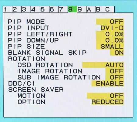

Далее можно определить режим работы функции PiP, произвести переворот OSD меню, отключить протокол DDC/CI и активировать встроенный скринсейвер (либо «подкрутить» под себя дополнительные настройки его работы). В качестве источника второй картинки может быть использован любой из доступных видеовходов.

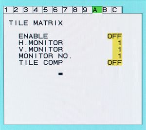

Управление опцией Tile Matrix, позволяющей создавать рабочие пространства из двадцати пяти мониторов (!), находится в разделе под буквой «A».
Два последних раздела в целом повторяют таковые в стандартном OSD. Дополнительно можно узнать разве что о наработке монитора (Hours Running) и произвести более простую установку различных параметров для подсчета сэкономленных средств и уменьшенного количества выбросов углекислого газа (естественно, подразумеваются выбросы на электростанциях, а не от монитора).
