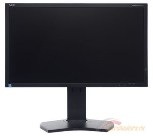

Уже в четвертый раз мне в руки попадается монитор с до боли знакомым дизайном. Так оно и есть – дизайн обеих линеек NEC («P» и «PA») одинаков, а корпуса всех рассмотренных моделей и вовсе совпадают на 100%. Это строгие, рубленные, аскетичные корпуса из качественных матовых материалов, с немного закругленной центральной колонной и фигурной подставкой.
Здесь нет металлических вставок, как на моделях HP, но, с другой стороны, они тут и ни к чему. И без них монитор внушает доверие, как по качеству сборки, так и за счет веса и размера. Правда, последняя характеристика еще и устрашает при первом взгляде (и не только).

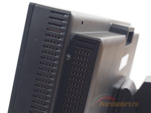

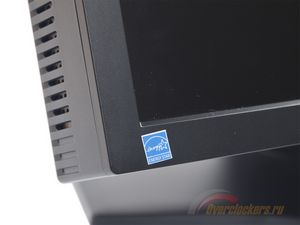

Весь корпус сделан из матовых материалов. Глянцу тут не место – это профессиональное решение. В этом не дает усомниться и толщина корпуса.

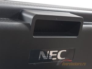

Сверху корпуса P232W находится специальный вырез-ручка, за счет которого монитор очень удобно поднимать/опускать и иногда перетаскивать с места на место.

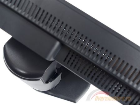

Но вернемся к вопросу о размерах и весе устройства. Думаю, не стоит объяснять, что матрица с W-LED подсветкой не требует такой серьезной обвязки, как в случае с CCFL. Да, не будем забывать, что у NEC продвинутая электроника и все такое, но никак не поменять корпус и оставить на 50-60% полностью пустым металлический каркас – вот маркетинг, так маркетинг. Неужели они решили, что если уменьшить толщину хотя бы в два раза (а там возможно и во все три), то никто не поверит в возможность профессионального применения P232W? Допускаю такое развитие событий. Или просто было затратно разрабатывать новый дизайн? Зато как бы сократились расходы на транспортировку и склад за счет уменьшенных размеров корпуса и коробки.

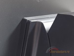

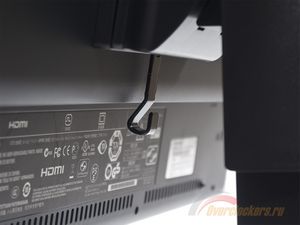

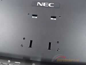

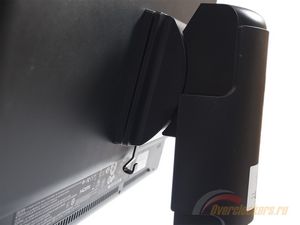

Около крепежной пластины размещен металлический рычажок, позволяющий снять панель с подставки. Для этого его необходимо «утопить» вглубь. Предупреждение – действие это не простое, монитор тяжелый, а поэтому, на всякий случай, позовите кого-нибудь на помощь, если захочется снять/посмотреть или перевесить на VESA-кронштейн с посадочным местом 100x100 мм. Кстати, для крепления в комплекте поставки уже есть четыре винта, которые подобраны строго под глубину крепежных отверстий модели.

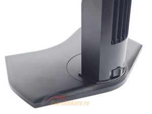

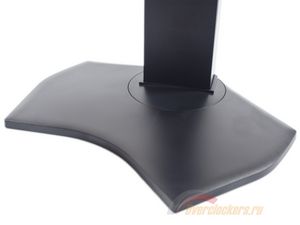

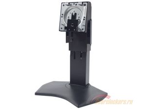

Относительно большая по размерам фигурная подставка характеризуется ровной поверхностью, без каких-либо вырезов в центре. На мой взгляд, это не очень удачное решение, но для такой тяжелой панели, скорее всего, других вариантов и быть не может.

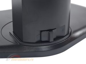

Для блокировки панели в самой нижней позиции используется специальный рычажок в отличие от обычной металлической «скрепки», которую можно обнаружить в случае с другими мониторами. Данная возможность призвана упростить переноску дисплея из одного места в другое.

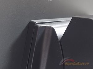

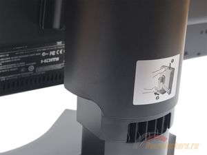

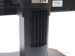

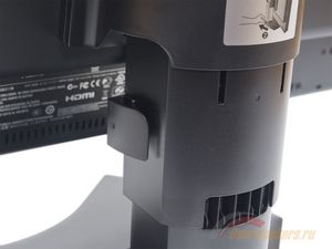

Система прокладки кабелей (cable-management) выполнена так же, как и у всех последних моделей NEC профессиональной серии. При снятой пластиковой накладке, которая дополнительно прикрывает проведенные кабели, можно увидеть два «ушка» по бокам колонны. Причем находятся они почти наравне с колодкой интерфейсных разъемов. Это позволяет сделать кабели практически незаметными, хотя и «нагружает» их в случае толстых проводов, особенно с интегрированными ферритовыми кольцами. Сама же накладка из черного матового пластика надежно фиксируется на колонне и передвигается вслед за панелью, а точнее – ее положением по высоте.

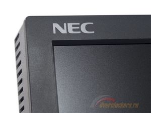

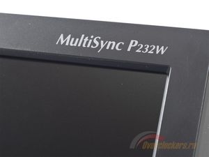

На корпусе монитора присутствуют два логотипа компании (один из них сзади, на снимке отсутствует), а также название самой модели и серии.

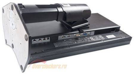

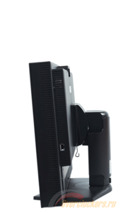

На правой части корпуса расположен еще один USB 2.0 порт, в который очень удобно подключать различные флэш-накопители (USB флешки). Он же может использоваться для калибратора/спектрофотометра, что порой является более удачным вариантом, нежели подключение к стационарному компьютеру.
Все остальные разъемы сосредоточены в нижней части корпуса. Перечислю их: питание, аналоговый D-Sub (VGA), цифровые DVI-D, HDMI и Display Port, два дополнительных порта USB 2.0 и два USB входа для работы концентратора и одной из специальных технологий.

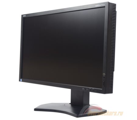

Подставка дисплея NEC P241W отличается своими продвинутыми эргономическими возможностями. Возможен поворот на 45 градусов в каждую из сторон. Наклон выполняется в диапазоне от -5 до +30 градусов. Монитор можно поднять на 150 мм, либо опустить ровно до подставки – такое встречается крайне редко. В случае необходимости экран можно развернуть в портретный режим.
Любое изменение положения панели в пространстве происходит плавно, но для начала «движения» придется приложить определенные усилия. Центровка панели выполнена не самым лучшим образом, а поэтому после переворота из портретного режима (или в него) придется вручную выравнивать монитор строго по горизонту.
То и дело после каждого переворота монитор приходится подгонять строго по горизонту на глаз. Если такой способ дает не лучший результат, то можно посмотреть на постановку крепежной пластины относительно корпуса устройства. Представленные выше фотографии наглядно демонстрируют, что пользователь получает изначально после установки монитора на стол (или выполненного переворота из портретного режима в ландшафтный) и то, чего необходимо добиться.

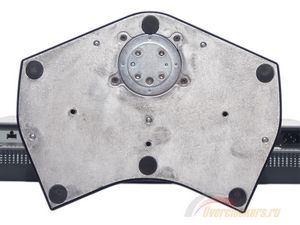

Основание крупной и массивной подставки выполнено из металла. По ее периметру приклеены шесть резиновых ножек, надежно удерживающих монитор в одном положении на столе, в том числе и из-за внушительного веса самого корпуса.
