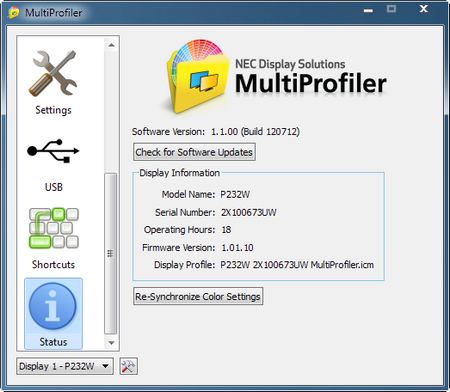

Последний раздел, Status, выводит основную информацию по монитору, а также дает возможность проверить обновление ПО и сбросить все настройки по умолчанию.

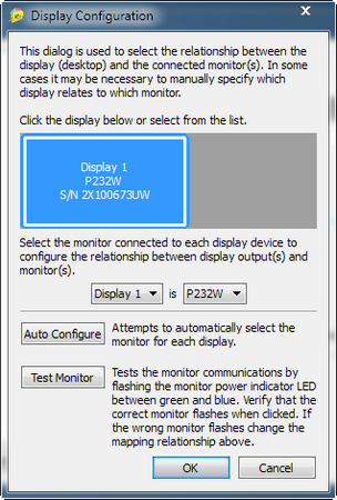

При нажатии на маленькую кнопку с инструментами появляется окно конфигурации экрана. Оно может понадобиться в случае потери связи с монитором (такое у меня было при подключении второго дисплея), либо для проверки работоспособности всех функций и индикаторов.

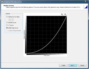

После этого программа дает возможность выбрать форму гамма-кривых. На выбор, помимо точных и известных многим значений, предоставляются варианты с включением кривых DICOM (режим симуляции), L*Star и sRGB. Если не знаете, зачем все это надо – просто оставьте 2.2 (или 2.1).

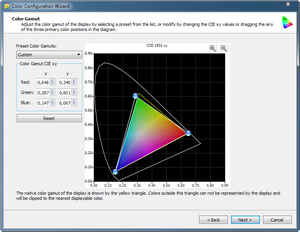

В разделе Color Gamut можно самостоятельно обозначить опорные координаты трех основных цветов или выбрать один из готовых цветовых стандартов. Однако представленная там же CIE диаграмма четко указывает на фактические возможности матрицы дисплея (оранжевый треугольник) и сразу дает возможность понять, на каких участках монитор не сможет воспроизвести правильный цвет, закрашивая этот участок темной сеткой. Это сделано для того, чтобы пользователь не питал иллюзий о безграничных возможностях NEC P232W. Его матрица все же не настолько продвинута в нативном цветовом охвате, нежели панель в PA241W.

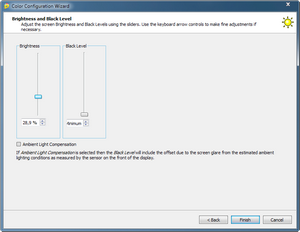

Следующим пунктом настройки идет определение координат точки белого. Варианта два: выставляем вручную X и Y или выбираем значение из готовых пресетов. На последнем этапе пользователю необходимо установить яркость точек белого и черного, а также определиться с функцией Ambient Light Compensation. После этого программа применит настройки и сохранит их в память монитора.

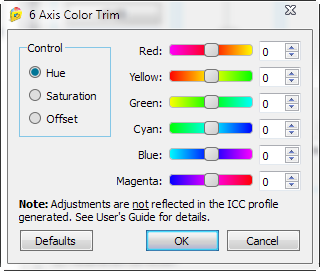

Последним нововведением стала шестиосевая регулировка цвета по оттенку, насыщенности и сдвигу.
Выполняется она в небольшом окне Windows. В примечании указано, что данные регулировки не отразятся на созданных в автоматическом режиме профилях. Соответственно, возникает три вопроса – кому вообще может понадобится подобная регулировка (особенно в отсутствии приборов), для чего ее выполнять (для ухудшения цветопередачи?) и почему изменения не отразятся на данных цветового охвата, вписанных в созданный профиль?

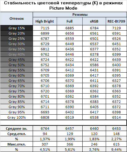

Стабильность цветовой температуры

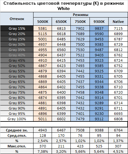

Продолжим изучение монитора NEC P232W, оценив стабильность цветовой температуры в стандартных и специальных режимах изображения.
Результаты данной таблицы представляют собой отклонения точек серого клина по оси X. Вертикальную ось они не затрагивают, а поэтому оценить наличие паразитных оттенков можно лишь по CIE диаграмме из подраздела «Гамма-кривые, баланс серого и результаты UDACT».
Несмотря на статус рассматриваемого монитора, отклонения точек черно-белого градиента от точки белого находятся лишь на уровне выше среднего. Сильнее всего портят всю «малину» максимальные отклонения в 3.76-9.44%. Впрочем, лучший среди них все равно есть – пресет High Bright. Но совсем другое дело, что у него точка белого настроена заметно хуже, чем в других режимах. Поэтому не все так однозначно.
Произведенные ручные корректировки для достижения яркости 100 нит и точки белого в 6500K привели к желаемому результату. Цветовая температура White Point составила 6523 Кельвин, но при увеличившихся отклонениях серого клина в 2.03% в среднем и 5.3% в максимуме.
Улучшить данный результат помогло применение созданного профиля, который вводит поправки в LUT видеокарты. Точка белого в этом случае составила 6518К, а отклонения снизились до 0.83% и 4.91% соответственно. Этот результат чуть лучше полученного на ASUS PB238Q, но хуже (вдвое по максимальному отклонению), чем на Viewsonic VP2365-LED без настолько продвинутой электроники. Бывает и такое.
Теперь рассмотрим результаты специальных режимов ЦТ White. Напомню, что по умолчанию производитель установил пресет «Native». Поэтому стоит учитывать, что значения его столбца полностью совпадают с результатами режима High Bright из первой таблицы данного раздела тестирования. Остается лишь поговорить про оставшиеся предустановки цветовой температуры:
Среди всего возможного диапазона (3000-15000К) я выбрал всего несколько до боли известных значений. По полученным результатам в первую очередь можно судить о том, что отклонения от заявленных значений невелики – около 50-100К, что не так существенно при работе. При этом средние отклонения при переходе границы в 6500K упали более чем вдвое, а максимальные повысились примерно на 70%.
Впрочем, в любом случае это явно лучше, чем у многих ранее рассмотренных мониторов. А довольно точное выставление необходимой ЦТ и вовсе открывает безграничные возможности по настройке P232W под любое внешнее освещение. Тут за вас думает электроника, которая для не особо придирчивых пользователей позволит сэкономить на покупке измерительных приборов. Хотя, с другой стороны, разница между стоимостью P232W и других моделей даже перекрывает стоимость самого оптимального колориметра X-Rite Display Pro. Так что решать, какой вариант приобрести, только вам.
