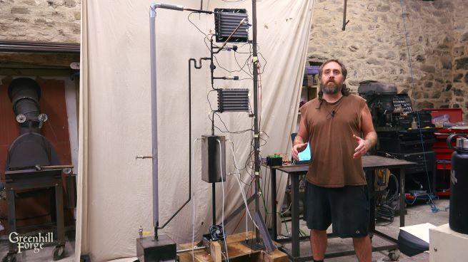

В этом самодельном холодильнике для создания холода вместо традиционного компрессора используются вакуум, испарение воды и хлорид кальция (хотя для работы насосов и вентиляторов всё же требуется электроэнергия).
Энтузиаст создал инновационную систему охлаждения, которая использует тепло, воду и техническую соль для охлаждения без применения обычного электрического компрессора. В ходе эксперимента продемонстрированного на YouTube-канале Greenhill Forge удалось охладить внутреннюю камеру устройства примерно до 5°C, притом что температура окружающей среды составляла около 16°C. Это весьма значительное снижение температуры для системы, работающей преимущественно за счёт огня. Впрочем, пока это лишь прототип, а не полноценная замена бытовому холодильнику.
Изображение: YouTube-канал Greenhill Forge
Проект исследует старую инженерную концепцию, которая может найти современное применение: создание систем охлаждения для мест, где электричество отсутствует или подаётся нестабильно. Система основана на методе абсорбционного охлаждения — технологии, известной уже более ста лет. Вместо использования электрического компрессора для циркуляции хладагента, здесь применяется тепло, запускающее химический процесс, который и приводит к охлаждению.
Конструкция состоит из двух основных узлов: генератора и абсорбера. В генераторе находится раствор хлорида кальция и дистиллированная вода. При нагревании смеси огнём водяной пар отделяется от раствора и по трубе поступает в конденсатор, где охлаждается и снова переходит в жидкое состояние.
Затем вода через небольшой регулируемый клапан попадает в испаритель, работающий в условиях глубокого вакуума. При очень низком давлении в системе — около шести миллибар — вода может испаряться при температурах, значительно ниже ее обычной температуры кипения. В процессе испарения поглощается тепло из окружающей среды, что создает эффект охлаждения.
По мере накопления водяного пара давление в системе растет, что в конечном итоге препятствует дальнейшему испарению. Чтобы этого избежать, в систему (в абсорбер) подается концентрированный раствор хлорида кальция. Раствор поглощает пар, помогая поддерживать низкое давление, необходимое для охлаждения. По сути, тепло от огня запускает рабочий цикл, а солевой раствор поддерживает условия, при которых вода может испаряться при низких температурах.
Специалисты изготовили большую часть конструкции из листовой нержавеющей стали и труб, выполнили сварку корпусов, а для соединения небольших трубок использовали пайку серебряным припоем. Охлаждающий змеевик изготовили необычным способом: трубку заполнили водой, заморозили ее, а затем согнули вокруг получившегося ледяного сердечника — это предотвратило деформацию трубки при изгибе.
Для работы циркуляционных насосов и охлаждающих вентиляторов системе по-прежнему требуется электроэнергия — только на одни насосы уходит около 30–50 Вт. Это означает, что холодильник нельзя назвать полностью энергонезависимым. Впрочем, небольшая солнечная панель или аккумулятор могли бы покрыть эти потребности в электричестве, в то время как основную часть тепловой энергии обеспечивал бы огонь.
