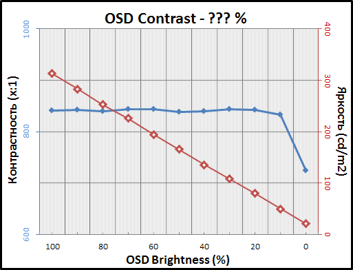

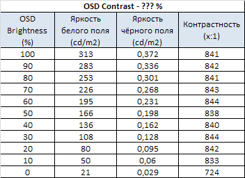

Стабильность контрастности и диапазон изменения яркости
Для изучения стабильности контрастности и диапазона изменения яркости был выставлен режим High Bright. Значение яркости менялось с 100 до 0% с шагом в 10 единиц. Для представленной ниже таблицы измеренные значения были получены через программу HCFR, которая дает возможность более точно оценить уровень черного (три знака после запятой) и соответственно определить достоверный коэффициент контрастности.
Полученный рабочий диапазон яркости составил 21-313 нит при практическом уровне контрастности в ~724-840:1. Если не затрагивать КК ниже заявленного в ТХ, то результат превосходный. Крайне редко удается получить такой разброс между минимальным и максимальным значениями. К тому же, заметьте, что контрастность опустилась несущественно.
Значение верхней границы яркости точки белого в 313 нит позволит без проблем работать с монитором в любых ситуациях, когда на рабочем месте очень светло или на экран падают отраженные/прямые лучи солнца, а нижнее в 21 нит поможет максимально снизить нагрузку на глаза при работе в затемненном помещении или вовсе при отсутствии внешнего освещения.

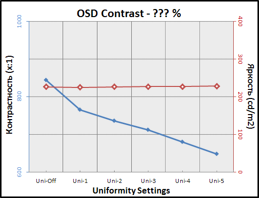

Теперь изучим влияние параметра Uniformity на яркость и контрастность монитора. Ведь, как я знаю по работе с другими моделями NEC из профессиональной линейки, эта технология компенсации неравномерности подсветки влияет на них непосредственным образом.
Для начала я выставил яркость в стандартное положение – 70%. Измерения показали, что изменения значения Uniformity меняют яркость на 1-2 нит в обе стороны, а контрастность изображения медленно, но верно просаживается до уровня в 648:1. Изменения несущественные и мало кто их заметит. Беспокоиться не о чем.

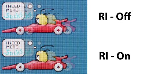

В то время как производители мониторов с той же матрицей, что и в P232W, заявляют о значении скорости в 6 мс GtG, компания NEC говорит о 8 мс GtG и 14 мс ISO. Интересно, с чего бы это?
В рассматриваемом мониторе применяется технология разгона панели OverDrive, носящая несколько иное имя – Response Improve. По умолчанию производитель предпочел отключить «ускоритель», но зайдя в Advanced Menu, его элементарно можно активировать.
При RI – Off монитор равен по скорости моделям Viewsonic VP2365-LED, LG IPS234T и многим другим. Назвать его медленным язык не поворачивается. Ведь это объективно не так. Многих P232W устроит своей скоростью и при таких настройках.
Если хочется побыстрее и без появления артефактов, то разгон матрицы можно и включить. В отличие от ASUS PB238Q меню дисплея NEC не позволяет выбрать степень воздействия. Доступны лишь два значения – Off и On. В связи с этим вы не можете выбрать оптимальное для себя соотношение «скорость – видимость артефактов». Таким образом, модель ASUS оказывается несколько быстрее, но разница для большинства будет незаметной. Не стоит делать на ней акцента, если вы хотите приобрести P232W, но вдруг испугались, что он медленнее куда более дешевого PB238Q.

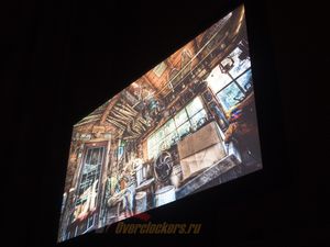

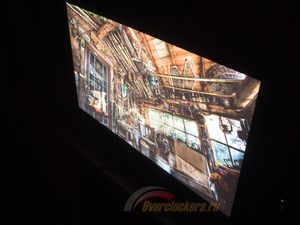

Углы обзора и Glow-эффект

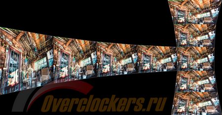

Посмотрим в третий раз на возможности известной нам AH-IPS матрицы компании LG Display:
По представленному выше изображению прекрасно видно, что сильных изменений картинки при смене угла обзора нет. На мониторе P232W снижение контрастности с увеличением угла просмотра происходит очень медленно. Появление желтого оттенка при просмотре сверху заметно слабо. В реальных условиях несерьезное изменение угла никак не сказывается на качестве отображения картинки.
Однако, как и у большинства мониторов, у модели NEC P232W выражено появление того или иного оттенка на части экрана при некотором изменении положения головы от центра (несмотря на заявления об использовании «технологии» XtraView+), так называемый цветовой сдвиг, который максимально выражен у TN+Film матриц. В том же Microsoft Word это прекрасно видно, когда серый фон приобретает заметный холодный оттенок при взгляде не по центру экрана, а где-то в 10 см от него. Изначально зная об этом эффекте, обращаешь на него внимание, но после нескольких дней работы забываешь.
Видеоролик, размещенный ниже, прекрасно демонстрирует возможности исследуемого монитора. По нему можно наглядно представить ощущения пользователя при работе под тем или иным углом просмотра.

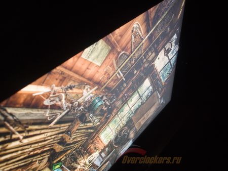

При диагональных углах обзора наблюдается сильное снижение контрастности, изображение покрывает этакая пелена. При просмотре снизу этот эффект пропадает, но изображение теряет яркость.
Этот эффект у NEC P232W выражен менее заметно, чем у некоторых других мониторов. При просмотре снизу он проявляется не так сильно, но при этом картинка становится явно темнее, особенно в тенях.
У исследуемого монитора при тестировании на цветных фонах (фотографиях, картинках) Glow проявлял себя слабо. Скорее это было похоже на повальное падение контрастности вместе с небольшим снижением яркости, что происходит на любом LCD экране при изменении угла просмотра.
