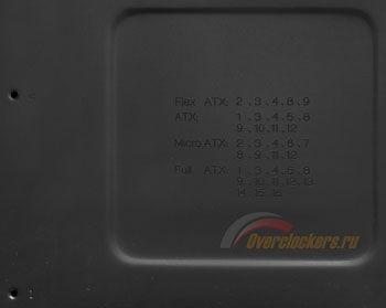

Материнская плата в NZXT Tempest EVO устанавливается на стандартные шестимиллиметровые стойки, вкручивающиеся в поддон. Монтажные отверстия в нем пронумерованы, в центре приводится «легенда» с перечнем дырок, соответствующих тому или иному формату материнских плат. Кроме уже упомянутых ATX, Micro ATX и Extended ATX, поддерживается также Flex ATX.

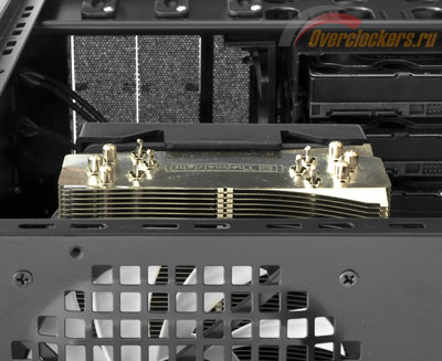

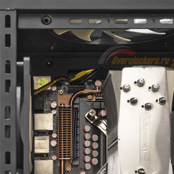

Материнской плате в тестируемом корпусе просторно. Причем не только по глубине (что вполне ожидаемо, учитывая поддержку E-ATX), но и по высоте. Даже от блока питания снизу ее отделяет два с половиной сантиметра (что, кстати, позволило бы разместить в NZXT Tempest EVO восьмой слот расширения). А уж сверху до «встроенных» в верхнюю панель вентиляторов – так и почти пять. При желании тонкий 45-миллиметровый радиатор системы жидкостного охлаждения поместится под крышкой (тем более жаль, что «вертушки» стоя́т не вплотную).

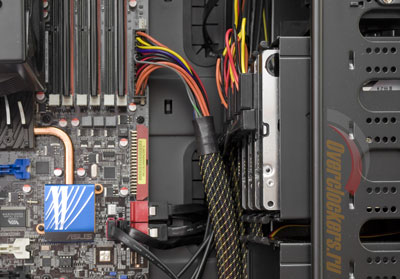

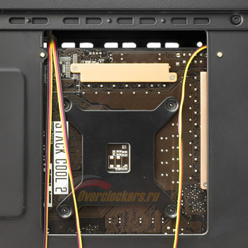

Отверстие в поддоне за процессорным разъемом достаточно велико и действительно позволит при некоторой сноровке (де-)монтировать прямо в корпусе даже системы охлаждения CPU, крепление которых использует backplate. Более того, благодаря тому, что вырез вытянут вверх, у пользователя появляется возможность с легкостью выводить провода за поддон. Или наоборот – заводить, как в случае с кабелем процессорного питания ATX12V.
Что касается ширины основного отсека корпуса, то здесь также порядок. Под процессорную систему охлаждения остается не менее 170 мм – этого достаточно для всех известных мне башенных кулеров.

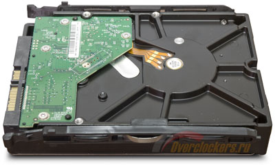

Для этого здесь используются уже упоминавшиеся направляющие. Приставив их к винчестеру с двух сторон, достаточно лишь задвинуть его в корзину до характерного щелчка сработавшего фиксатора.
При извлечении жесткого диска эти планки также лучше придерживать, иначе они ожидаемо рассыпаются. Что с винчестером, что без, фиксаторами нелегко правильно попасть в корзину, пожалуй, это действительно лучше делать вне корпуса.

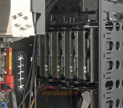

Жесткие диски в корзине стоят вертикально, фиксируются достаточно плотно. Жаль, никаких средств для их виброизоляции в корпусе не применяется. Четыре винчестера на 140-миллиметровую в ширину корзину – это весьма много, между соседними двумя там менее сантиметра. Я специально установил все четыре стендовых жестких диска в одну корзину, чтобы посмотреть, насколько хорошо они будут в ней продуваться и не будет ли проблем с их охлаждением.
Несмотря на то, что винчестеры еще немного выступают из корзины назад, от материнской платы по глубине их отделяет более пяти сантиметров. С подключением жестких дисков при этом проблем нет; легко доступны и разъемы, расположенные на правом торце материнской платы.

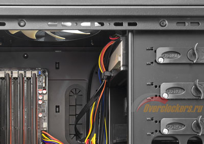

Достаточно ме́ста в NZXT Tempest EVO и для пятидюймовых устройств. На предыдущей фотографии видно, как 180-миллиметровый привод еле выступает из своих направляющих. В тестируемом корпусе легко разместятся даже самые длинные контейнеры для жестких дисков.

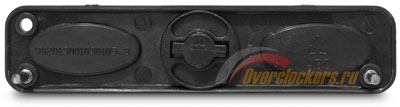

А вот с креплением 5.25”-устройств при помощи штатного безвинтового крепления могут быть трудности. Оно в NZXT Tempest EVO представлено простейшими пластиковыми накладками с поворотными фиксаторами, и даже несколько расширившийся за счет краски стендовый привод ощутимо болтался между направляющими.
Но «открытая» планка легко снимается, без нее же девайсы можно закрепить и с помощью старых добрых винтов. Пожалуй, так будет лучше.
