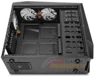

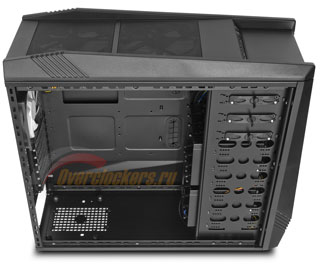

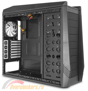

Внутри NZXT Tempest EVO – простой однообъемный корпус. Сразу бросается в глаза солидный запас по глубине – не зря официально поддерживаются не только привычные материнские платы ATX и Micro ATX, но и «расширенные» E-ATX. Первое приятное впечатление портят лишь корзины жестких дисков, выступающие на пару сантиметров назад из общих направляющих.
Они занимают шесть из тех девяти пятидюймовых отсеков, которым отдана вся передняя часть корпуса. Под нижней корзиной остается лишь немного места для складирования неиспользуемых шлейфов блока питания.

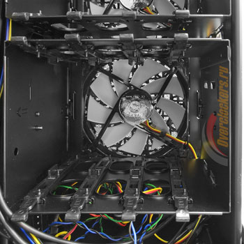

В каждую можно установить до четырех жестких дисков. Их оснастки представлены парами пластмассовых направляющих, которые фиксируются в корзине по отдельности. Перед обеими корзинами установлено по 120 мм вентилятору, такие же, как на боковой и задней панелях корпуса.

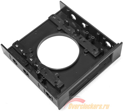

В результате свободными остаются лишь три пятидюймовых отсека. Да и то один из них по умолчанию занят переходником на 3.5”-устройство. Причем он предназначен не для крепления девятого жесткого диска (хотя подойдет и для этого), а именно для вывода на переднюю панель FDD или кард-ридера.
И отсутствие заглушки с вырезом под 3.5” здесь не помеха – переходник можно зафиксировать в корпусе в нескольких положениях, в том числе и вровень с его передней панелью.

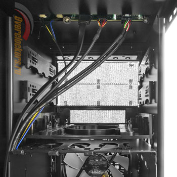

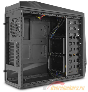

Не очень аккуратно сверху болтаются корпусные провода. Да, самые проблемные шлейфы – портов быстрого доступа – подключаются к панели с помощью разъемов, поэтому при желании их можно безболезненно удалить. Но если они нужны, то даже несмотря на то, что панель быстрого доступа и кнопки смещены назад, сразу вывести кабели из отсека поверху не получится, и они могут помешать (де-)монтажу 5.25”-устройств.

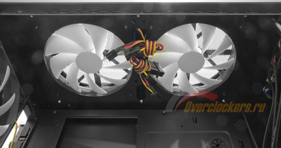

Не лучше в тестируемом корпусе обстоит ситуация и с проводами верхних вентиляторов. По умолчанию они просто собраны в кучу в центре, придумывать, куда их деть при сборке, придется пользователю.

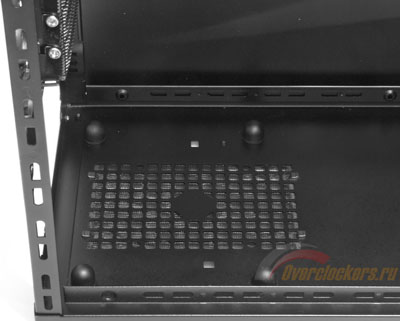

Интересно оформлены ножки, на которые в корпусе устанавливается блок питания. Полукруглые резиновые «колышки» приподнимут его со дна корпуса на добрые полтора сантиметра. Так блоку питания с большим вентилятором станет еще сложнее забирать воздух напрямую снаружи.

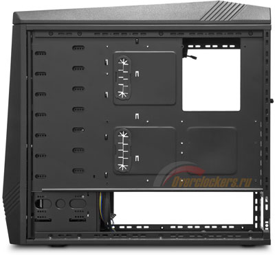

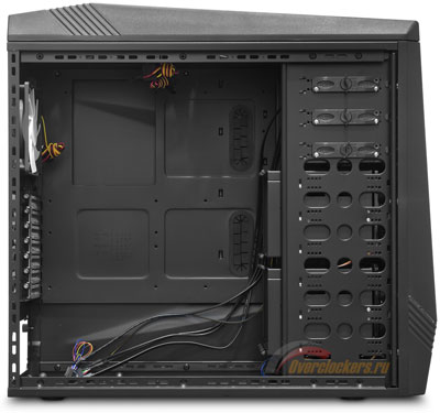

Привлекают внимание и многочисленные вырезы в поддоне материнской платы, явно предназначенные для прокладывания там проводов.
Те, что сбоку, дополнены аккуратными резиновыми уплотнителями. Там же рядом выбиты петельки под стяжки. Жаль, их самих в комплекте с корпусом нет.
Самый большой вырез – в районе процессорного разъема – заодно должен позволить устанавливать прямо в корпусе даже системы охлаждения CPU, оснащенные backplate (монтажная крестовина с обратной стороны материнской платы). А до блока питания поддон вообще не дотягивает – его провода пропихивать через мелкие отверстия не придется.
Правда, ме́ста по ширине за поддоном не так много – лишь около сантиметра. Посмотрим, поможет ли выштамповка на боковой панели разместить там толстые, в массивной оплетке провода стендового блока питания.
Еще более, чем резиновые уплотнители на вырезах для прокладки проводов, радуют остальные аккуратно завальцованные открытые кромки в корпусе. Вообще качество обработки деталей и сборки NZXT Tempest EVO – на высоте. А шасси из 0.8-миллиметровой стали демонстрирует вполне достаточную жесткость.
