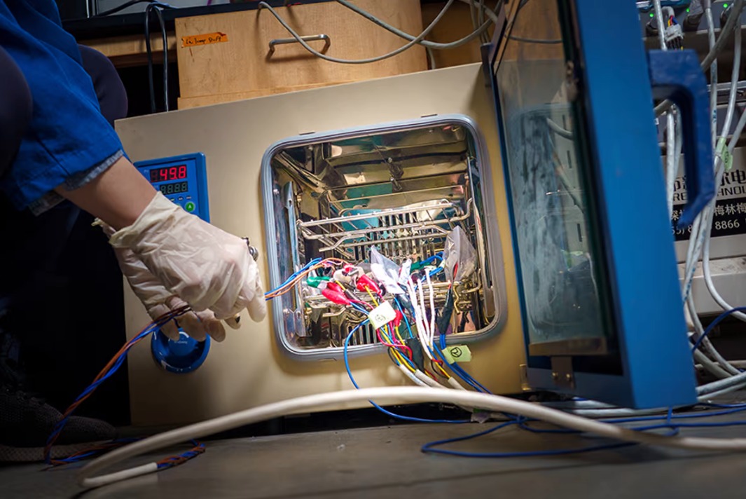

Во время тестов элементы наполненные таким электролитом смогли сохранить до  88 процентов своей емкости при температуре -40 °C  и до 116 % при + 50 °C. Кроме того, работая в экстремальных условиях устройства продемонстрировали высокую кулоновскую эффективность (порядка 98 процентов), что указывает на их способность выдерживать большее количество циклов перезарядки  до полного завершения срока службы.
