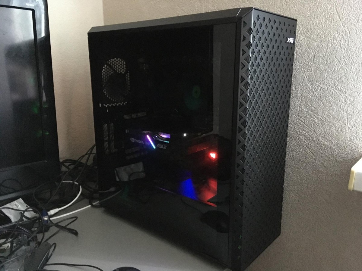

Встало всё это довольно неплохо, но ещё пришлось решать проблему с подключением портов USB 3.0 на передней панели.
Для чего у дяди Алика был приобретён подходящий переходник, ну и наконец-то пришёл второй кулер для процессора, и эта долгая сборка, длинной месяца эдак в два, наконец-то завершилась.
Выглядит прям - "дорого богато".
