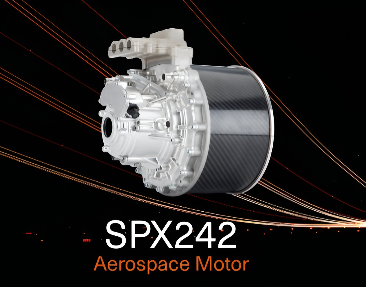

Проект стартапа Astro Mechanica и компании Helix, специализирующейся на электромоторах, называется Duality. Его архитектура ломает привычную схему. Здесь газовая турбина не связана механически с компрессором или вентилятором. Ее задача — только вырабатывать электроэнергию. А уже эту энергию используют независимые электродвигатели Helix, которые и приводят в движение все необходимые компоненты.
Благодаря такому разделению, одна физическая конструкция выполняет функции трех разных двигателей. На взлете и при полете на дозвуковой скорости система работает в режиме экономичного турбовентиляторного двигателя. Для разгона до сверхзвука она переключается в режим турбореактивного двигателя. А когда скорость превышает два числа Маха, конструктивные элементы двигателя позволяют ему работать по принципу прямоточного воздушно-реактивного двигателя, максимально эффективного на высоких скоростях.
Успех всей затеи зависит от электромоторов. Они должны быть исключительно мощными и при этом легкими. В текущем прототипе используются четыре двигателя Helix, каждый из которых весит чуть более 30 кг, но выдает 400 кВт мощности. Высокая удельная мощность (соотношение мощности к весу) — критически важный параметр. Без таких легких и мощных моторов вся гибридная система стала бы неподъемной и теряла всякий смысл.
