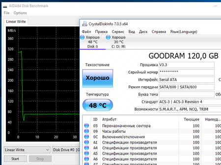

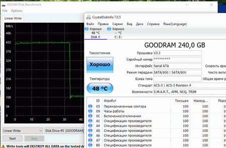

Максимальная температура, которую удалось зафиксировать по показаниям встроенного мониторинга, составила 50°C. Никакого термоинтерфейса и пластиковый корпус, но температурный режим – весьма умеренный.

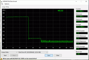

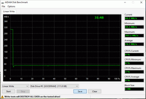

Затем производится полная очистка накопителя и запускается тест AIDA64 Disk Benchmark в режиме «Write» (размер блока установлен равным 1 Мбайт) – данный тест производит линейную запись всего объема носителя, попутно выводя информацию о процессе записи в виде удобного графика. Этот тест позволяет нам увидеть, насколько в целом накопитель стабилен, не возникает ли перегрев и какие, возможно, алгоритмы «ускоренной записи» реализованы в микропрограмме.

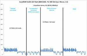

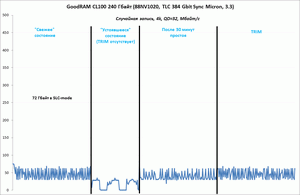

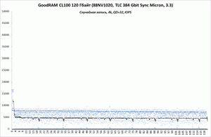

- Имитируется работа накопителя в условиях нагрузки, близкой к серверной (непрерывная случайная запись блоками 4 Кбайт по всему объему с глубиной очереди запросов 32) при отсутствии TRIM. Именно так, к примеру, работают базы данных: создается один или энное число больших файлов, внутри которых выполняются операции чтения/записи, генерации команды TRIM при этом не происходит. Тест проводится непрерывно в течение двух часов, при этом ежесекундно снимаются показатели быстродействия. Итоги данного теста позволяют нам увидеть возможности подопытного как в «чистом», так и в «использованном» состояниях (достижение состояния «устоявшейся производительности»).
- По завершении этого теста проделаем еще один, целью которого будет выяснение того, насколько хорошо работают алгоритмы «сборки мусора» (Garbage Collection). На итоговом графике присутствуют скоростные показатели накопителя в четырех ситуациях: состояние «чистого» массива ячеек, после непрерывной нагрузки в течение двух часов в условиях отсутствия команды TRIM, после простоя 30 минут, которых должно хватить накопителю для отработки внутренних алгоритмов «сборки мусора», после выполнения команды TRIM на весь объем накопителя. Тест также специфический, и его результаты важны для тех, кто нацелен на эксплуатацию в условиях работы без TRIM.

Как мы уже отметили выше, в основе GoodRAM CL100 лежит аппаратная платформа с реализацией алгоритма «ускоренной» записи (другое название – SLC-режим). Однако схема работы режима разная и зависит от объема накопителя: 120 Гбайт – около двух с половиной процентов объема (около 3 Гбайт, что весьма немного), 240 Гбайт – треть объема.
На небольших объемах одновременной записи у версии GoodRAM CL100 объемом 120 Гбайт достигается скорость ~310 Мбайт/с, по исчерпании SLC-буфера скорость падает до ~70 Мбайт/с.
GoodRAM CL100 на 240 Гбайт ведет себя немного иначе: примерно 76 Гбайт пишется со скоростью 420 Мбайт/с в SLC-режиме, затем около 43 Гбайт пишется на скорости ~110 Мбайт/с. Затем происходит еще одно падение скорости, причем теперь она начинает резко колебаться в пределах 50-80 Мбайт/с. Судя по всему, на третьем этапе прошивка параллельно с записью начинает производить консолидацию данных, записанных в SLC-режиме.

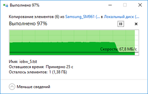

Для сравнения, Kingston SSDNow A400 240 Гбайт предлагает буфер 3.6 Гбайт и 110 Мбайт/с, Lite-On MU-3 240 Гбайт – 2.84 Гбайт и 74 Мбайт/с, а Crucial MX300 объемом 275 – 10.6 Гбайт и 130 Мбайт/с на записи вне него.
Непрерывная мелкоблочная запись с большой глубиной очереди запросов, да еще при отсутствии TRIM – тип нагрузки, нехарактерный для домашних ПК, но он иллюстрирует то, насколько производительна и стабильна в показателях использованная в тестируемых накопителях аппаратная платформа в целом.
Именно на мелкоблочной случайной нагрузке проявляется слабость «безбуферных» контроллеров: разброс показателей моментальной производительности очень серьезный, по факту каждые несколько секунд скорость устройства падает почти до нуля. В прямом смысле слова: накопитель «залипает» и в течение двух-пяти секунд может вообще никак не реагировать на обращения со стороны системы.
GoodRAM CL100 в обоих объемах получили реализацию алгоритмов автономной «сборки мусора» (GС), работающей независимо от поступления команды TRIM. Объем данных, которые накопители принимают на полной скорости, соответствуют настройкам SLC-режимов.
