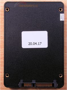

Сам накопитель GoodRAM CL100 выполнен в пластиковом корпусе форм-фактора 2.5" 7 мм и оснащен интерфейсом SATA 6 Гбит/с. На тыльную сторону корпуса наклеена этикетка, на которой указана заводская версия прошивки, дата производства, серийный номер и ряд другой, уже менее значительной информации.

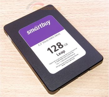

А ведь перед нами и в самом деле устройство, в котором от GoodRAM – лишь этикетка. Корпус совершенно идентичен, например SmartBuy Leap. Совпадает все, вплоть до гарантийной пломбы, на которой, кстати, продублирована дата производства.
Дата – это отдельная тема для разговора, которая также может служить косвенным признаком стороннего производителя: накопитель датирован декабрем 2016 года – за пять месяцев до официального анонса GoodRAM CL100. Wilk Elektronik SA – не такой крупный производитель, чтобы обладать подобными складскими запасами готовых SSD (кстати говоря, побывавший у меня SmartBuy Leap был датирован апрелем 2017 года).

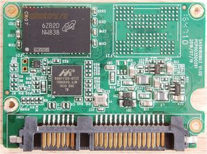

Внутри точно также эталонный дизайн печатной платы модели на базе контроллера Marvell 88NV1120 со всей заводской маркировкой на текстолите. Практически со стопроцентной уверенностью можно утверждать, что Wilk Elektronik SA производство SSD так и не возродила, а предпочитает закупать готовые изделия на стороне, наклеивая на них свои этикетки.
Двухканальный контроллер Marvell 88NV1120 построен на базе двухъядерного ARM-процессора, выполненного по 28 нм техпроцессу, и относится к группе так называемых «безбуферных» контроллеров: в микросхему контроллера встроен небольшой буфер (точный его объем Marvell не указывает), а потому в конструкции накопителя на основе контроллера Marvell 88NV1120 отсутствует микросхема(ы) буферной памяти DRAM, что снижает конечную себестоимость устройства.
Увы, недостаточный объем буферной памяти отрицательно сказывается на быстродействии контроллера, в особенности на операциях случайного доступа. Помимо того, для лучшей работы с дешевой памятью и сохранности данных в контроллере реализовано третье поколение алгоритма коррекции ошибок LDCP.

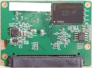

Массив памяти набран микросхемами на основе кристаллов флеш-памяти с вертикальной компоновкой ячеек TLC 3D V-NAND производства Micron. В связи с тем, что емкость каждого кристалла такой памяти составляет 384 Гбит, реальный полный объем накопителей составляет несколько непривычные 144 и 288 Гбайт.
И отсюда же вырисовывается проблема быстродействия: для первой конфигурации требуется всего три кристалла NAND (Micron NW838 – два кристалла, Micron NW837 – один кристалл), для второй использовано шесть кристаллов (три микросхемы Micron NW838 по два кристалла каждая). В сочетании с изначально невысокой скоростью работы TLC NAND, быстродействие этих массивов на операциях записи (да и в некоторой части чтения) будет скромно. В микропрограмме контроллера реализован SLC-режим для операций записи, но даже этот алгоритм не позволяет достигнуть максимально возможных цифр для интерфейса SATA 6 Гбит/с.
При этом пользовательский объем традиционно указывается в десятичной системе (используется 1 Гбайт равный 1 000 000 000, а не 1 073 741 824 байт), а потому в реальности пользователю доступно лишь 111.79 и 223.57 Гбайт. Оставшимся объемом микропрограмма контроллера оперирует в служебных целях: для выравнивания износа, в качестве резервного пула для замены вышедших из строя ячеек памяти, хранения контрольных сумм и прочего. Нужно отметить, что объем резерва увеличен в сравнении с накопителями на классической планарной памяти, этот объем задействуется для хранения контрольных кодов алгоритма коррекции ошибок LDCP.

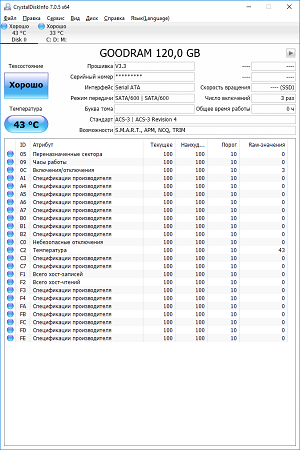

Доступно 24 параметра SMART.
Присутствует учет количества циклов включения/выключения (0С), количество небезопасных отключений питания (С0), объем записанных и прочитанных по интерфейсу SATA данных (F1 и F2 соответственно, учет в гигабайтах). Температурный мониторинг рабочий.
Никакого фирменного программного обеспечения для работы с накопителями GoodRAM CL100 не предлагается.
