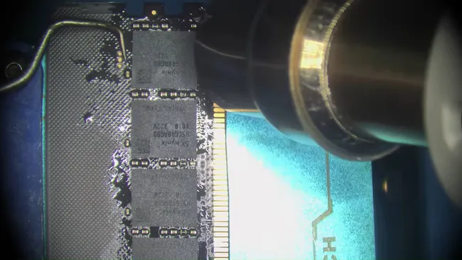

Энтузиаст с ником Blighted Agent переделал недорогой комплект памяти для ноутбука в настольные модули DDR5-7800.

Скриншот видео:  Blighted Agent на YouTube
Энтузиаст с ником Blighted Agent превратил недорогой комплект оперативной памяти для ноутбука в настольные модули DDR5-7800. История привлекла внимание Tom's Hardware, при этом сам эксперимент показывает, как можно собрать память для ПК из подходящих мобильных модулей.
Он купил на Facebook Marketplace два модуля SK hynix DDR5-5600 объемом по 16 ГБ, то есть комплект на 32 ГБ, за $120. Внутри оказались микросхемы памяти A-die, которые считаются удачными для разгона.
Мобильная память формата SO-DIMM отличается от настольной DIMM размером и конструкцией, поэтому ее нельзя просто вставить в обычный компьютер. Энтузиаст снял микросхемы с исходных плат с помощью паяльного фена, очистил их от припоя и перенес на новые печатные платы для настольных ПК.
Дополнительные компоненты обошлись в $55: понадобились платы, трафарет для нанесения припоя и радиаторы. С учетом исходных модулей себестоимость самодельного комплекта составила около $175.
Готовые планки установили в материнскую плату ASUS ROG Maximus Z790 Apex Encore. Сначала память заработала на исходной частоте DDR5-5600, при этом после ручной настройки энтузиаст разогнал ее до DDR5-7800 с задержкой CL38.
