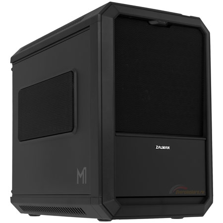

Продукцию южнокорейской компании Zalman можно считать “народной” в том смысле, что корпуса этого бренда обладают отличным соотношением цена/производительность и широко распространены среди пользователей.

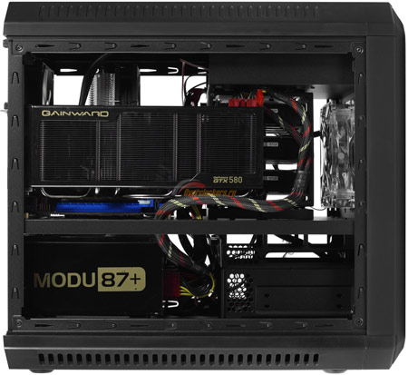

Хотелось бы отметить корпус Zalman M1, не так давно побывавший у нас на тестах. У компании он единственный компактный корпус, правда не совсем маленький, тем не менее, он ориентирован на платы Mini-ITX, поэтому входит в этот раздел.

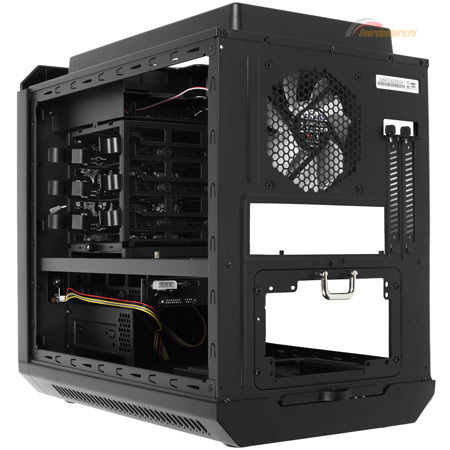

Из плюсов данного корпуса можно отметить грамотную и продуманную двухобъемную внутреннюю конструкцию, поддержку высокого процессорного кулера, шикарные возможности в плане кастомизации СО, а также хорошее охлаждение компонентов и низкий уровень шума.
В плане функциональности Zalman M1 есть чем похвастать. Корпус поддерживает материнские платы форм-фактора Mini-ITX, видеокарту длиной до 350 мм, процессорный охладитель высотой до 160 мм (220 мм со снятым верхним кожухом для вентиляторов) и полноразмерный блок питания длиной до 180 мм. Имеется поддержка одного 5.25-дюймового устройства и трех 3.5- или 2.5-дюймовых накопителей в отдельной съемной корзине, дополнительно двух 2.5-дюймовых накопителей в верхней части, а также внешний отсек Hot-Swap для “горячего” подключения одного HDD.
