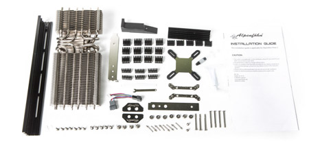

Комплект поставки Alpenfohn Peter II довольно большой. Стоит заметить, что он абсолютно идентичен таковому для Alpenfohn Peter / DeepCool Dracula.

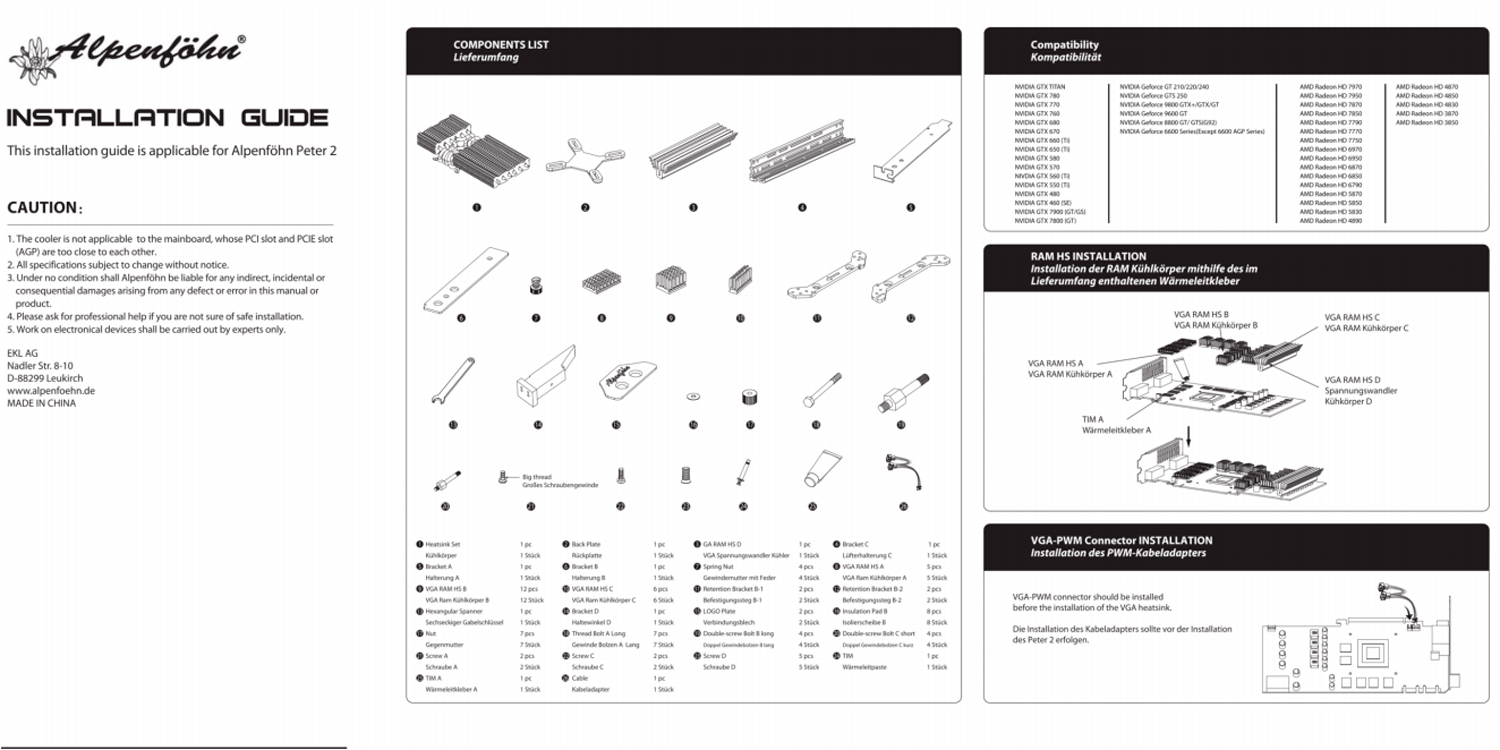

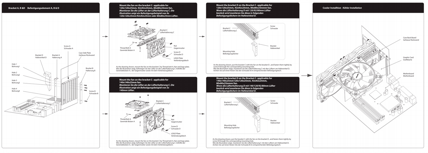

Штатная инструкция крайне понятно объясняет, как установить радиатор.

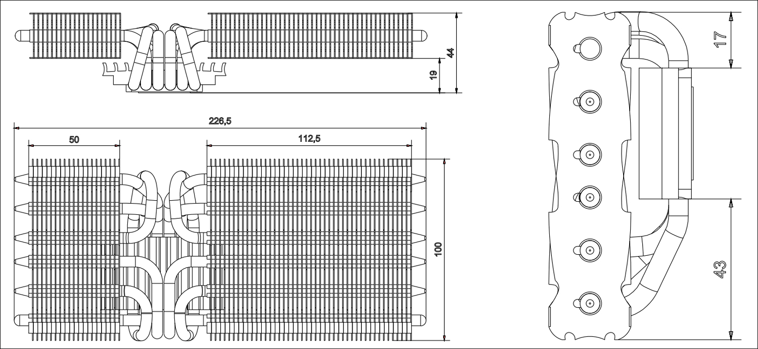

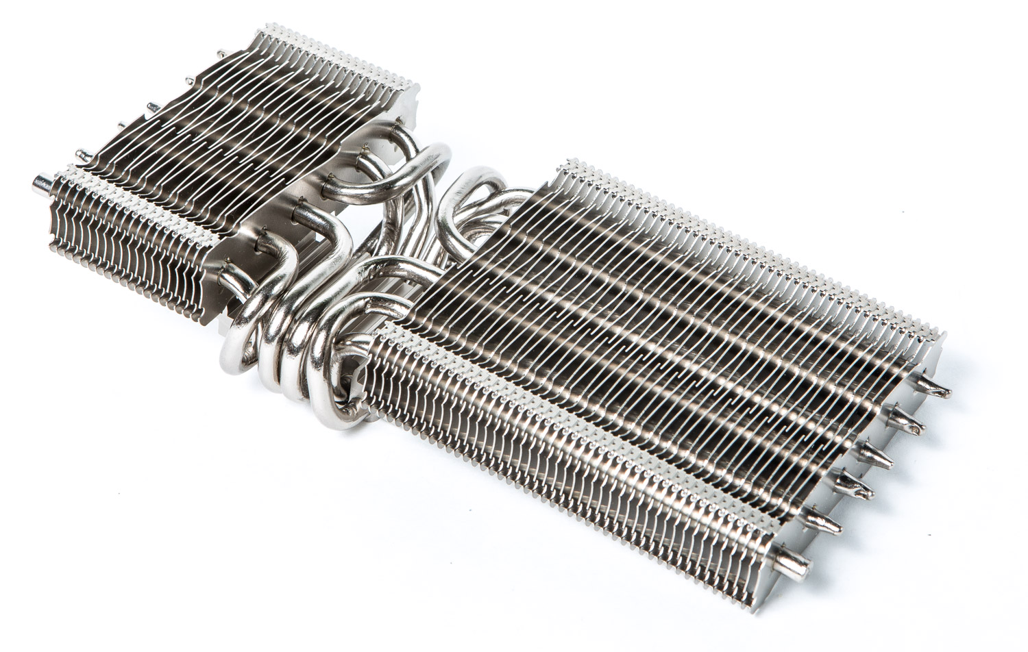

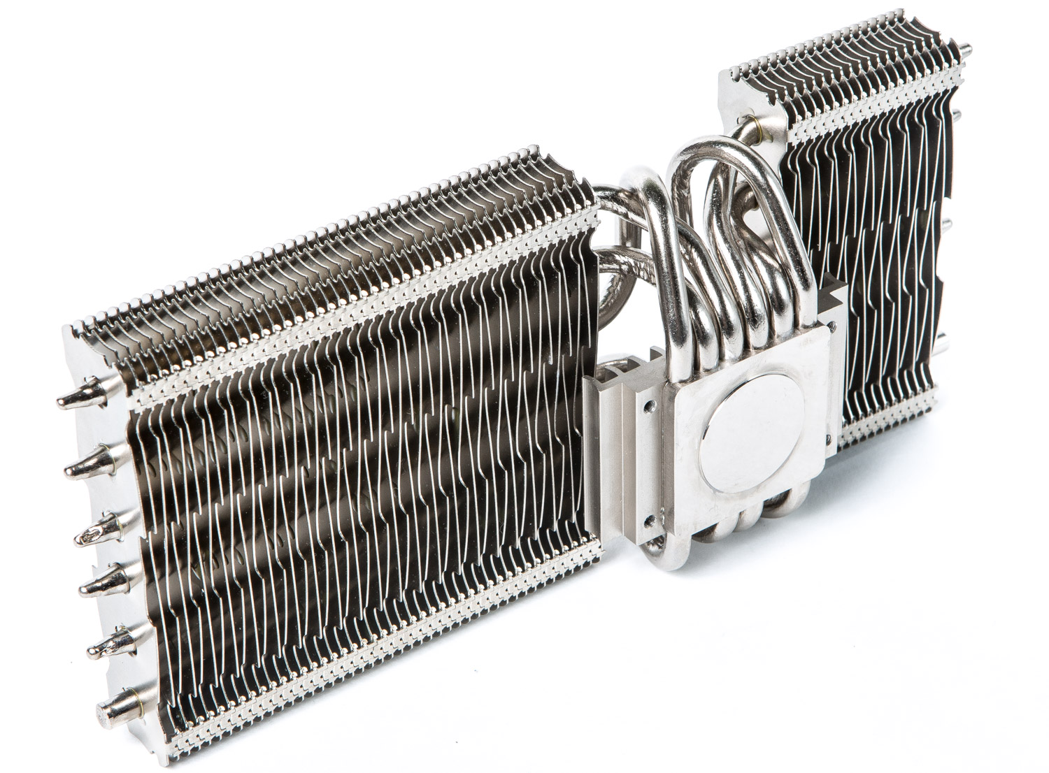

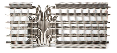

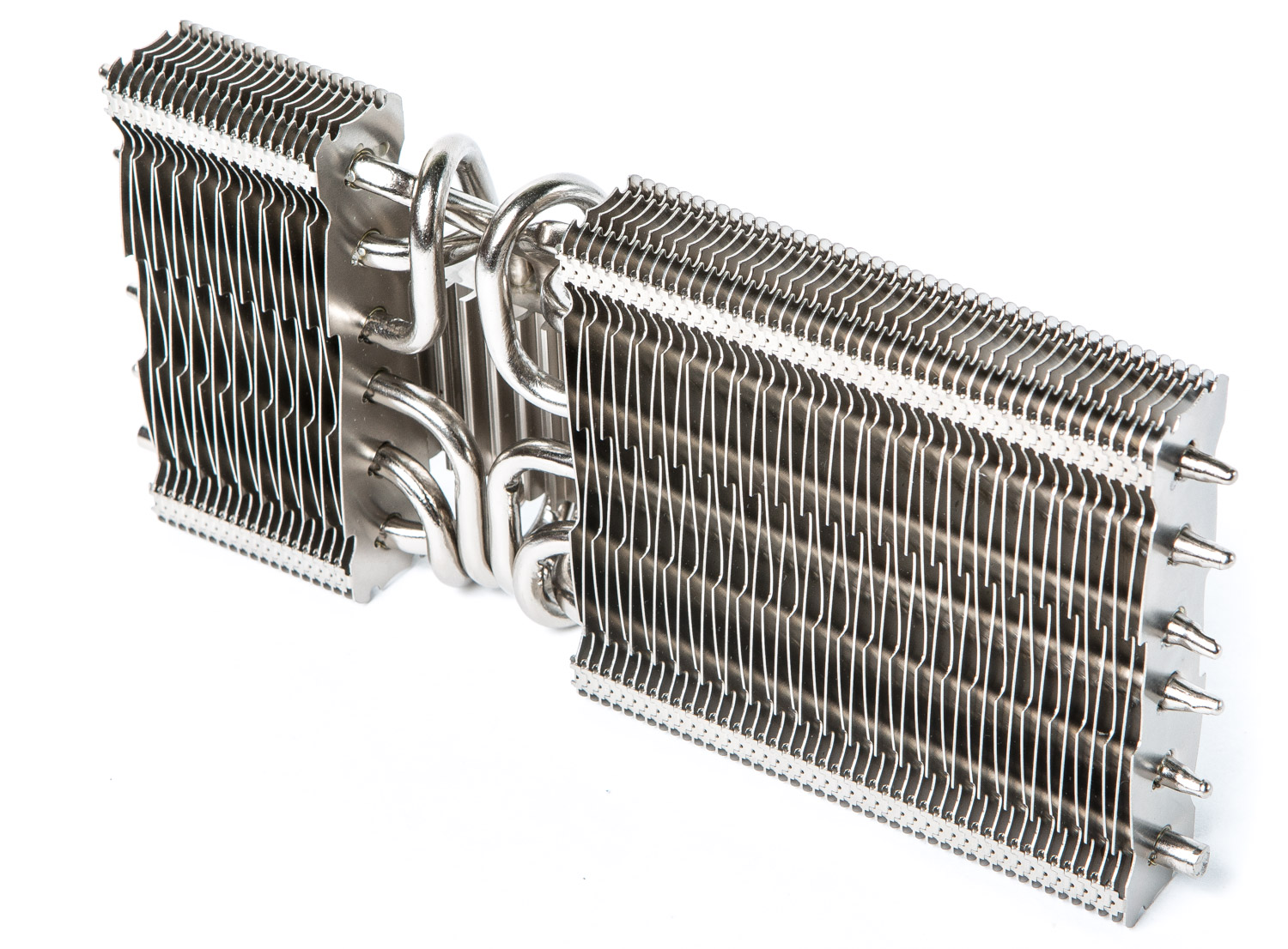

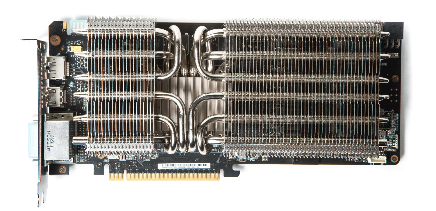

Кулер Alpenfohn Peter II – это двухсекционный радиатор для видеокарты, размеры которого составляют 226.5 x 100 x 44 мм при массе 488 г. Он является прямым потомком Alpenfohn Peter (DeepCool Dracula). Их элементная база и материалы идентичны.
Но все же у него есть кардинальные отличия от близких сородичей. В их числе необычная конструкция и выступ на основании.

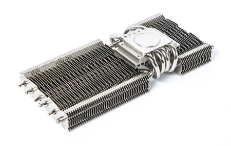

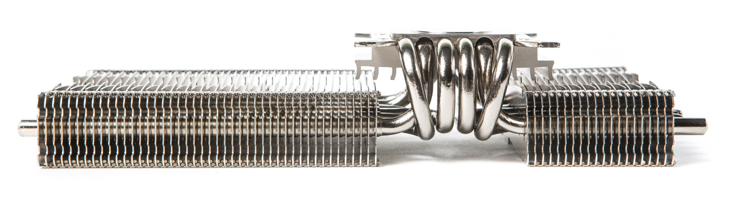

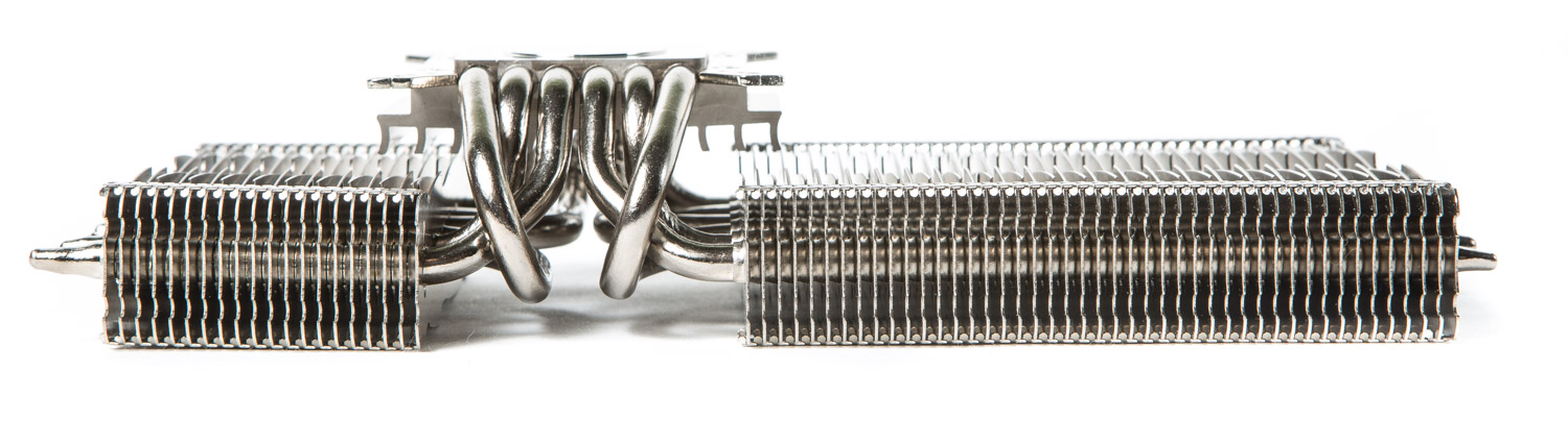

По типу конструкции Peter II больше схож с еще одним участником общего забега – Prolimatech MK-26, рассмотренным мною недавно. Радиатор состоит из двух секций: большой и малой, на которых расположены алюминиевые ребра в количестве 84 (35 + 49) штук. Пластины нанизаны на тепловые трубки, расстояние между ними – 2 мм.

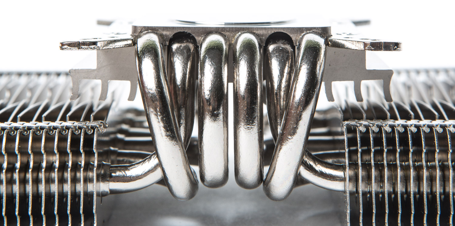

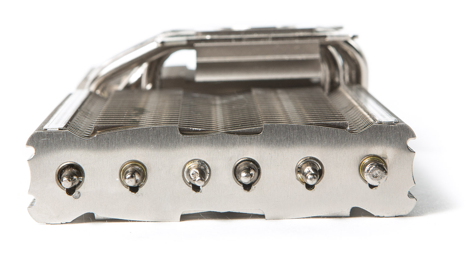

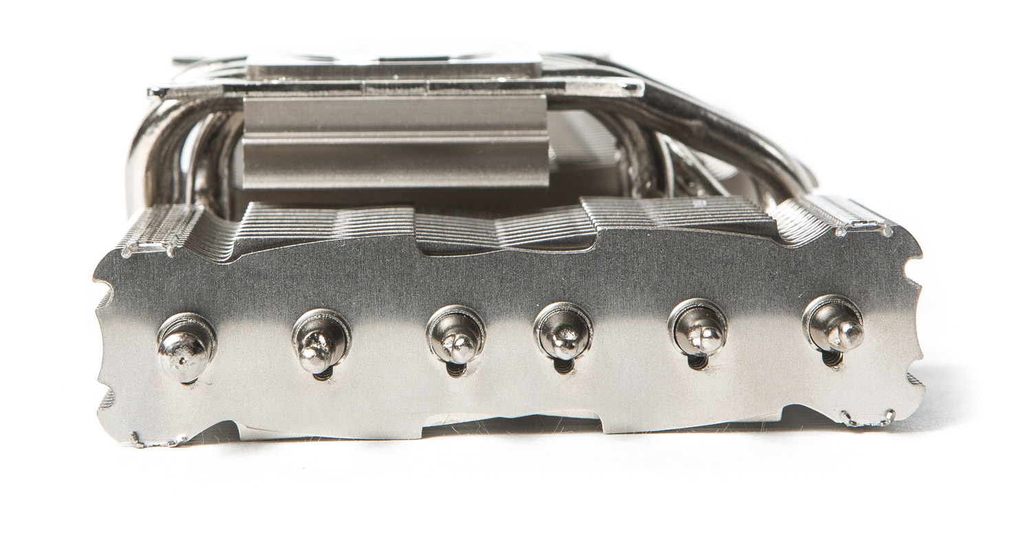

Всего можно насчитать шесть теплотрубок, проходящих через основание. Но и в спецификациях, и на сайте производителя указано десять трубок. Мне остается лишь догадываться, опечатка ли это или производитель применил необычную внутреннюю пропайку.
Расстояние между ребрами 2 мм, толщина пластин 0.5 мм. Площадь рассеивания радиатора равна 2950 см2.
Форма пластин, как и большинство других параметров, схожа с прародителями Alpenfohn Peter (DeepCool Dracula).

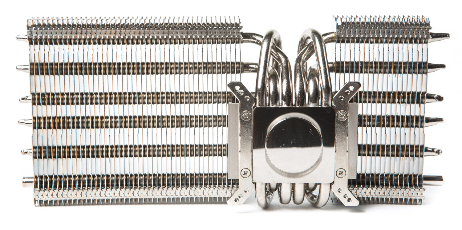

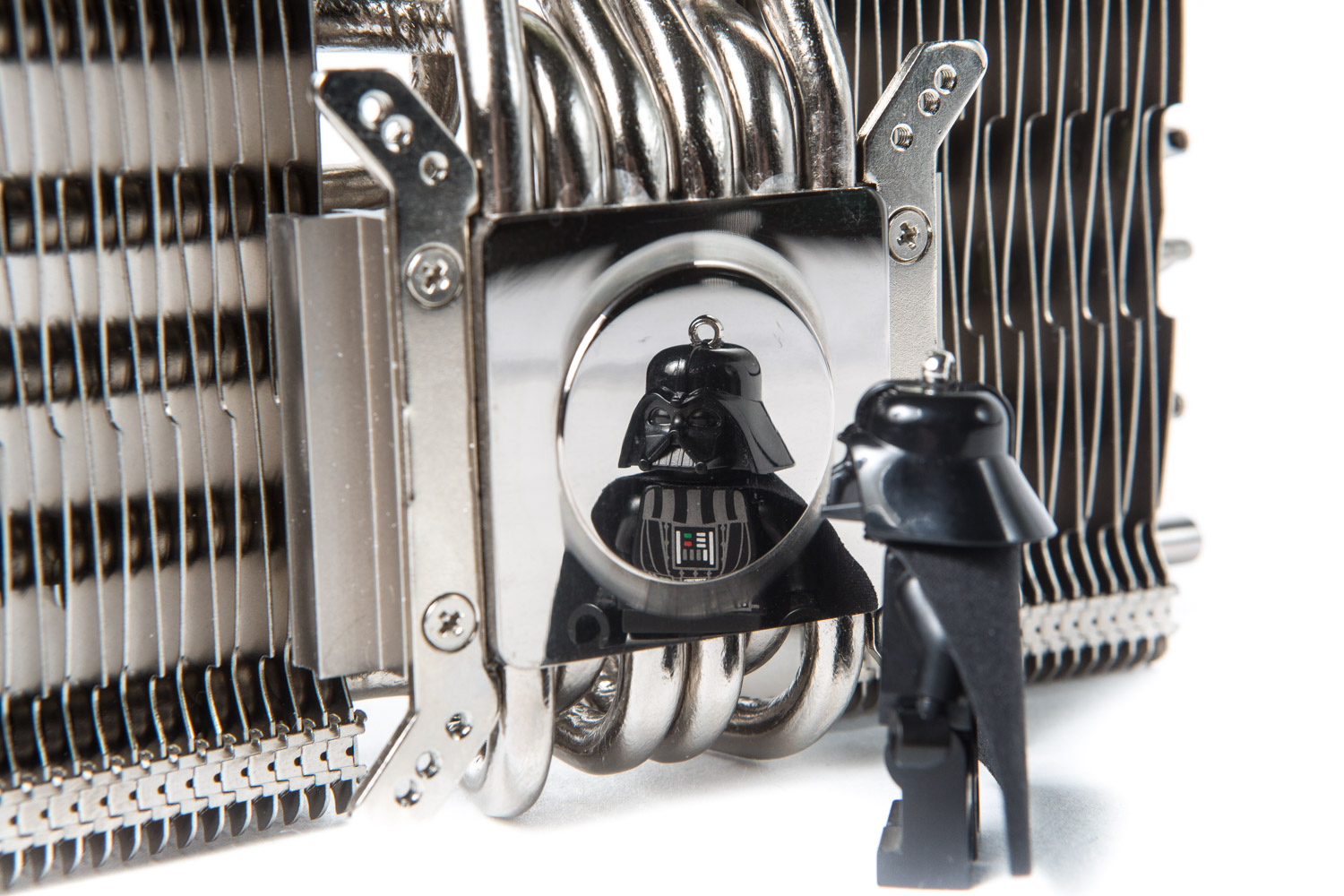

Основание

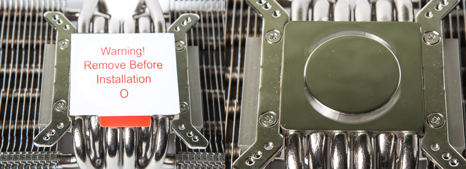

С завода оно оснащено защитной наклейкой. Под ней скрывается медная пластина с круглым выступом диаметром 31 мм.
Основание идеально отполировано до зеркального отражения.

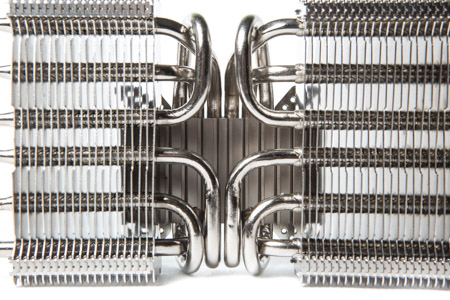

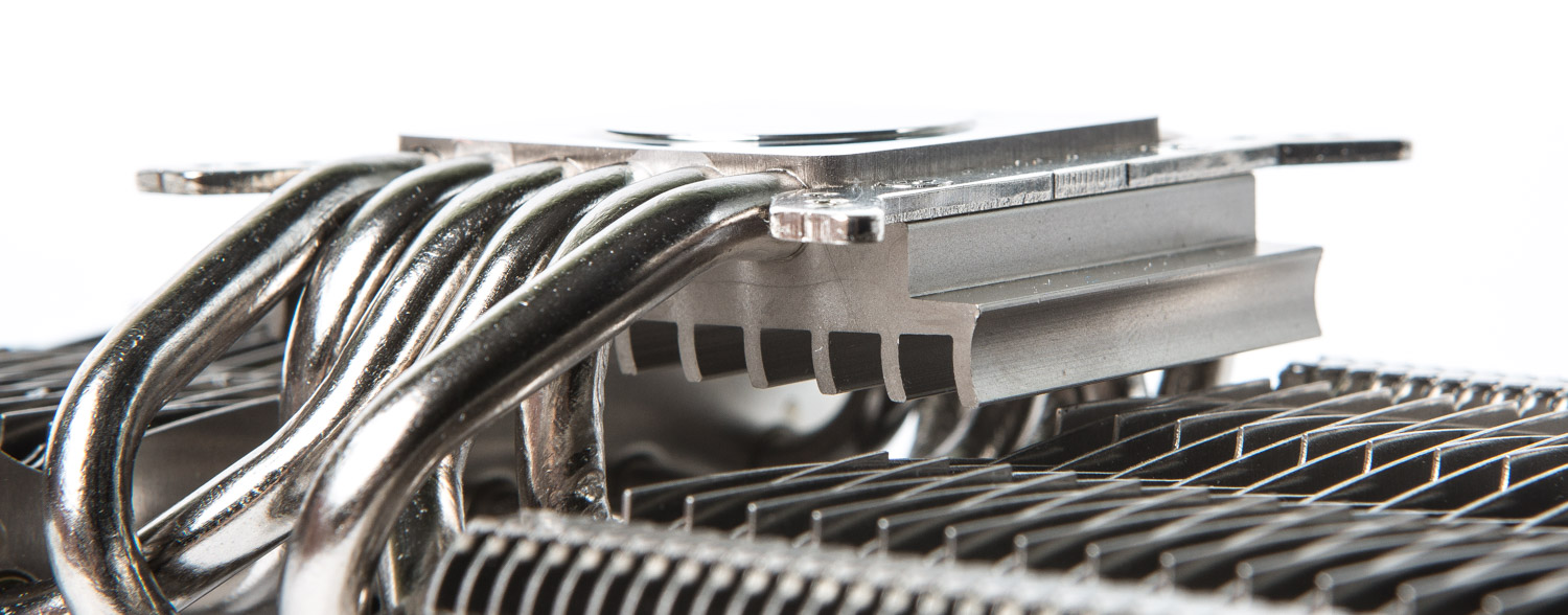

Тепловые трубки проходят через подошву в вертикальной ориентации. Как можно видеть, шесть тепловых трубок пропаяны между наружной медной пластиной основания и пластиной, переходящей в небольшой радиатор. Подобное строение присутствует у его соплеменников Alpenfohn Peter (DeepCool Dracula).
Все же очень странно выглядят данные производителя о том, что в системе охлаждения используется целых десять тепловых трубок. С моей точки зрения их там всего шесть.
Теплотрубки расположены в основании вертикально (поперечно). При выходе из него они загибаются и уходят вовнутрь радиатора, переходя в две секции.

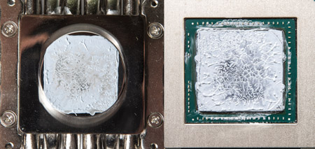

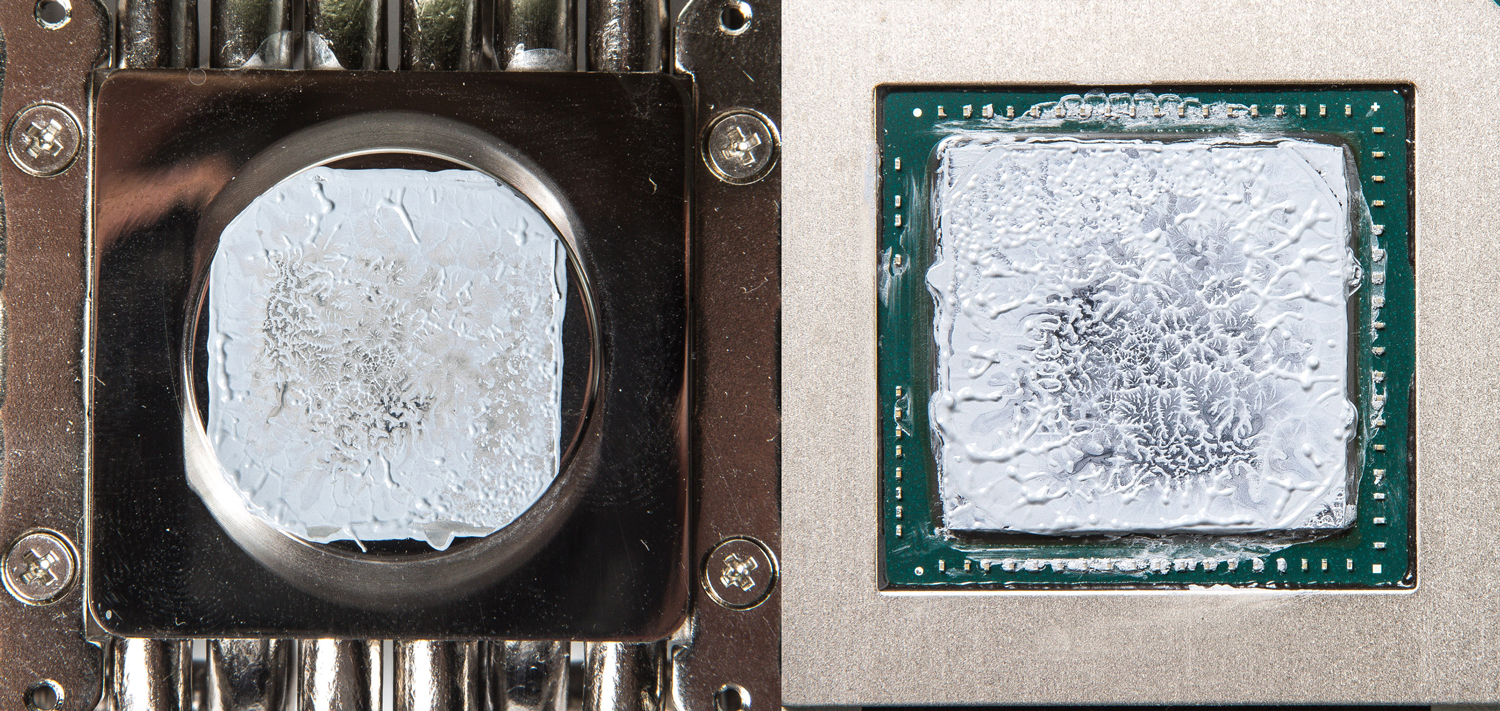

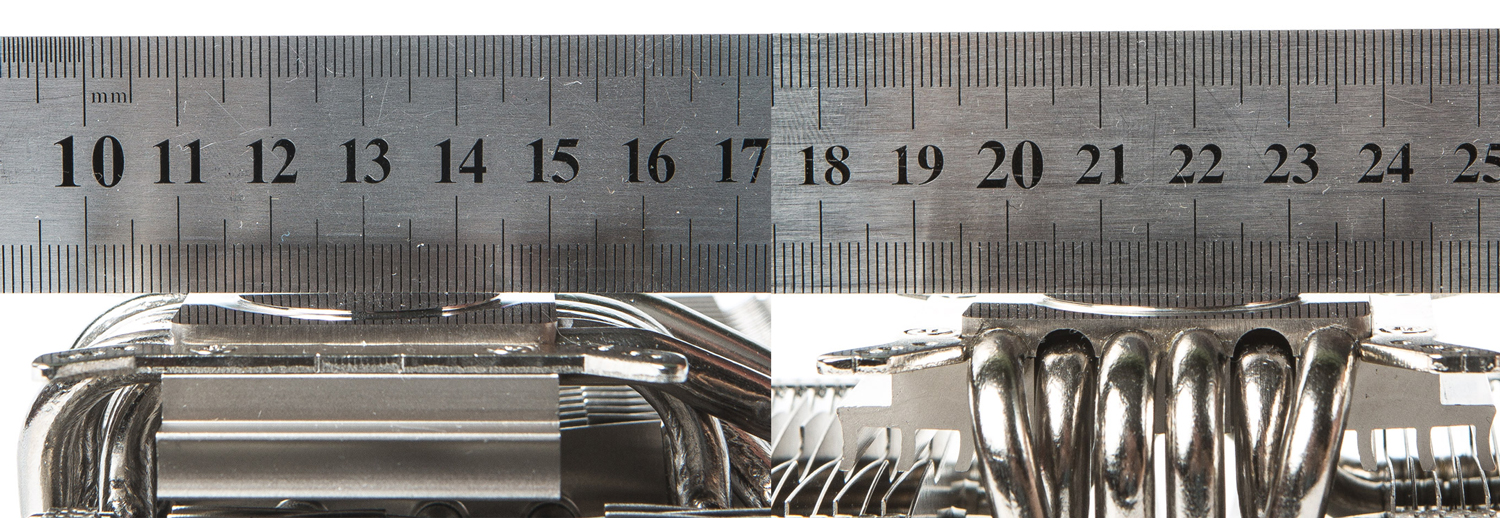

Тест с линейкой говорит о наличии неровности.
Это подтверждает и тест отпечатка.

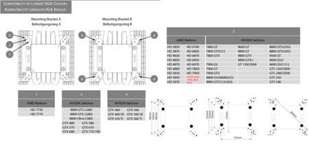

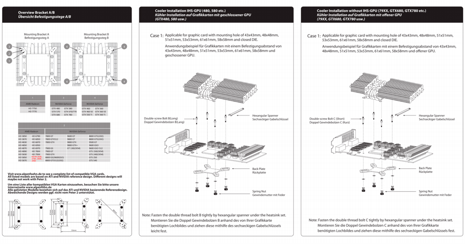

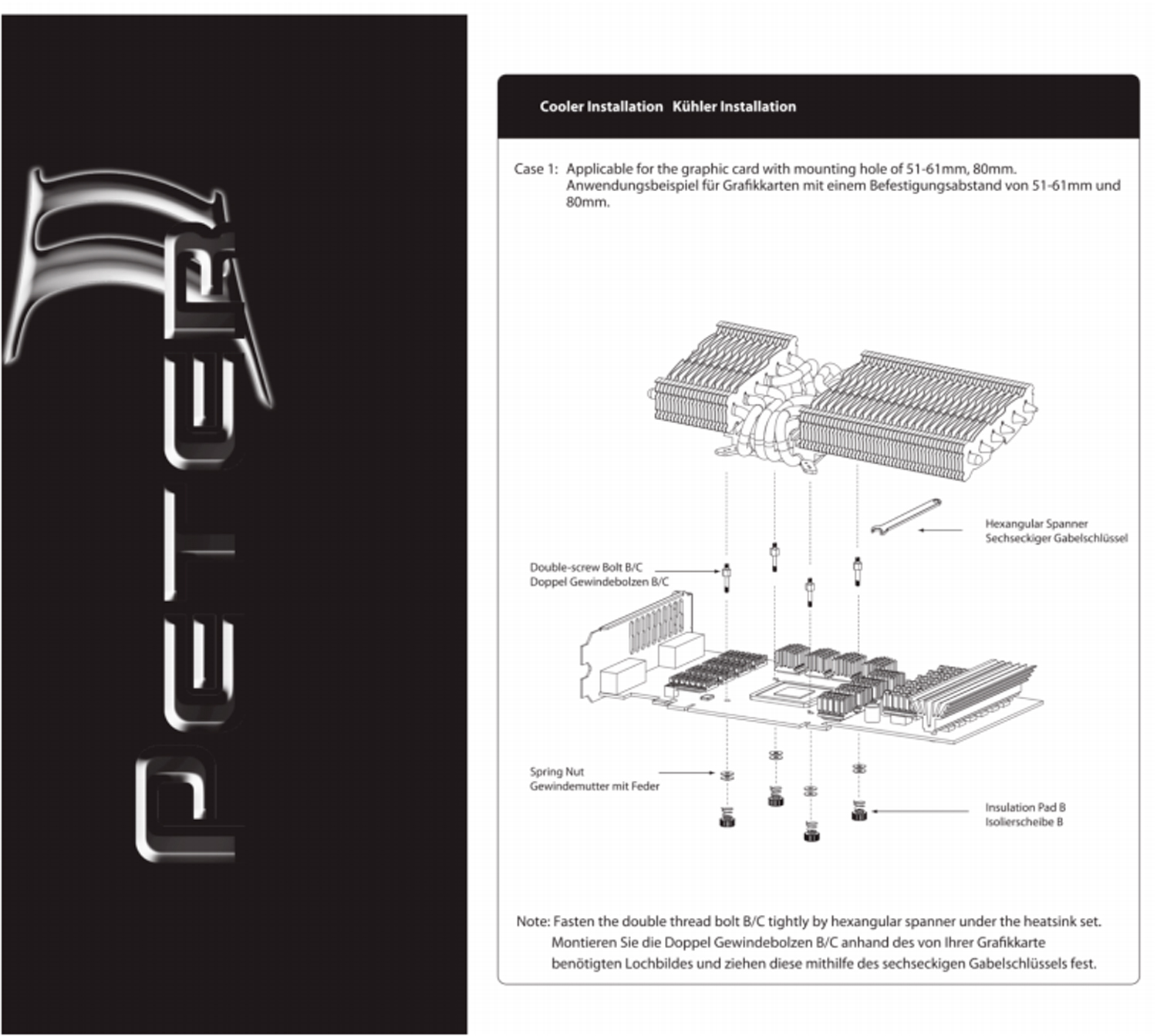

В инструкции подробно описан процесс установки и важные детали совместимости.

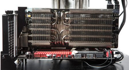

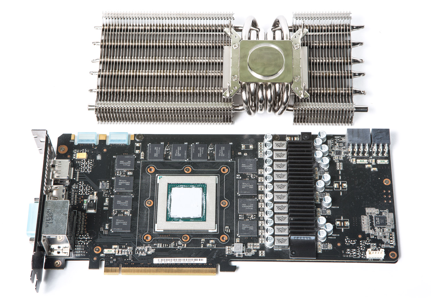

К основанию на четыре винта прикручивается нужное крепление. Затем в требуемые под видеокарту отверстия вставляются стойки с резьбой. Далее система охлаждения фиксируется на четыре винта с накатанной головкой через специальную усиливающую рамку.

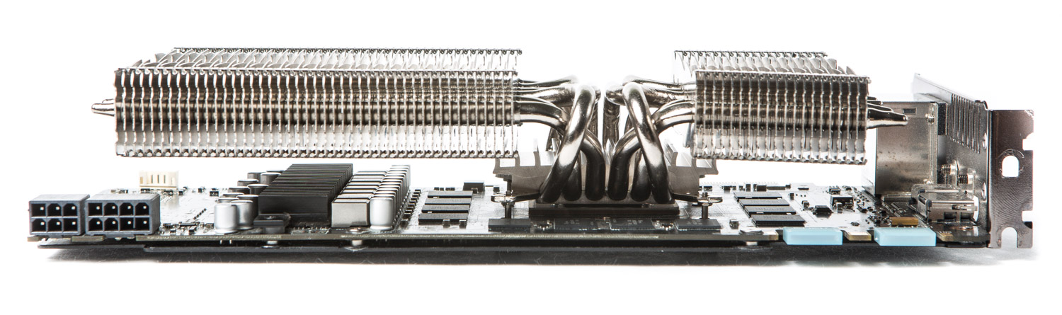

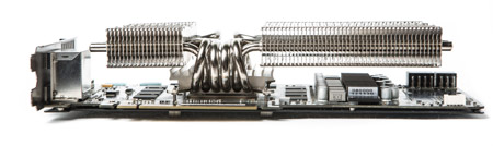

Данная модель СО является самой короткой из всех двухсекционных радиаторов, участвующих в тесте.

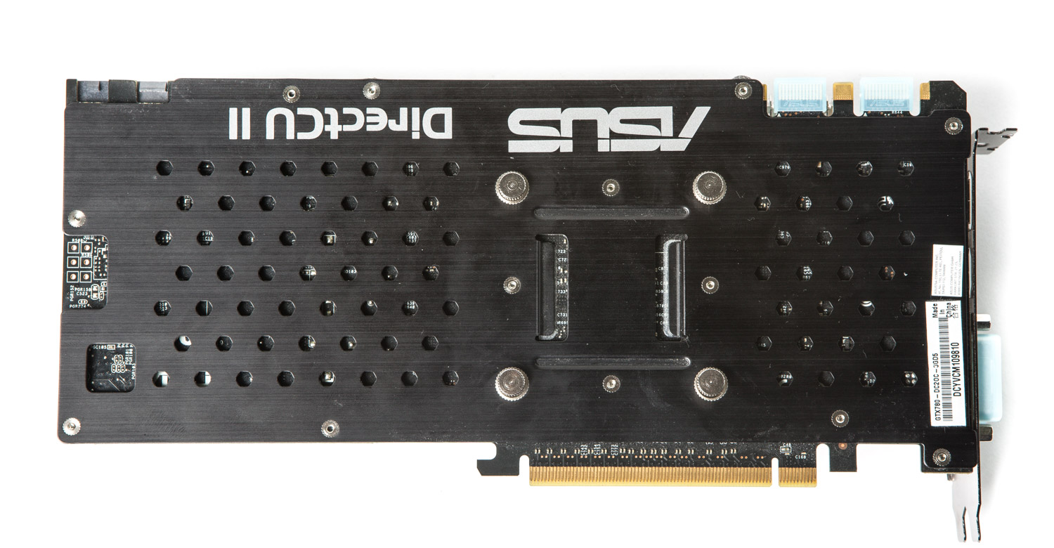

Как и в предыдущем случае, родная усиливающая рамка не использовалась, радиатор по-прежнему фиксировался при помощи штатного «бэкплейта» видеокарты.

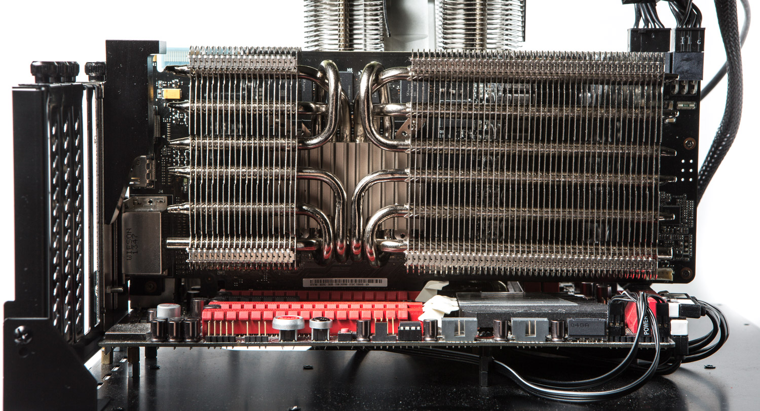

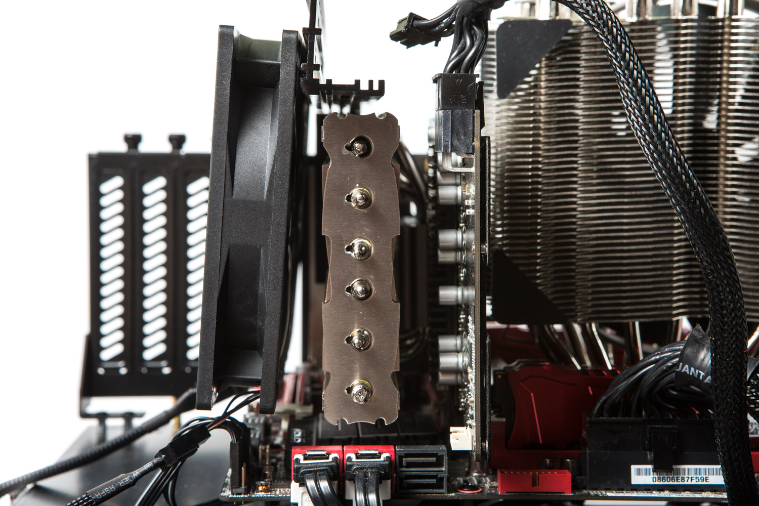

С установленным кулером графический ускоритель занимает два с половиной слота.

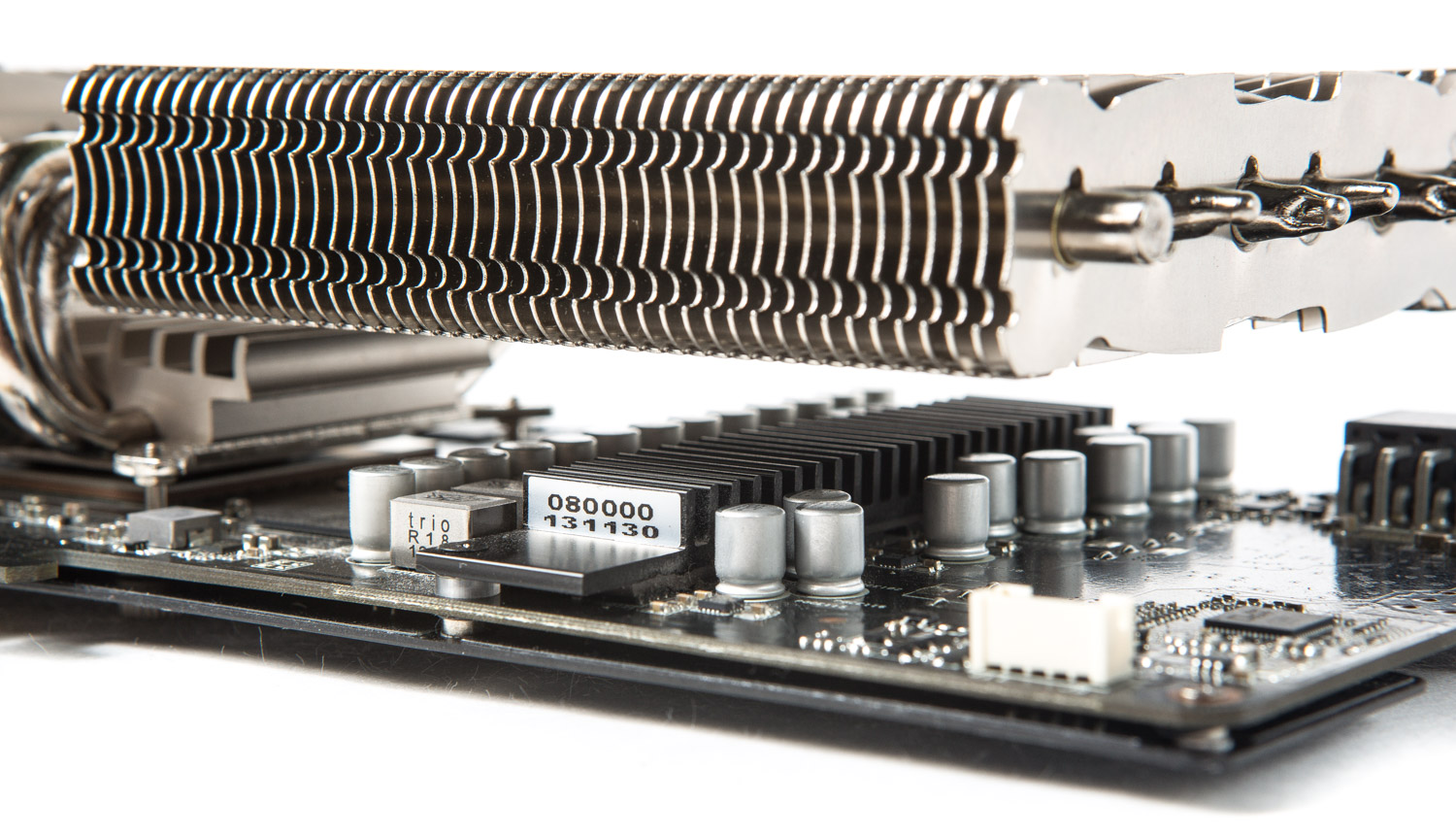

Высоты до внутренней стороны радиатора более чем достаточно, это позволит без проблем установить высокие радиаторы на память и VRM.

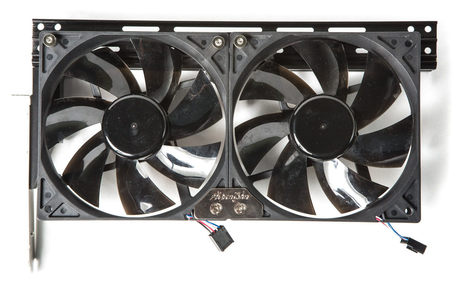

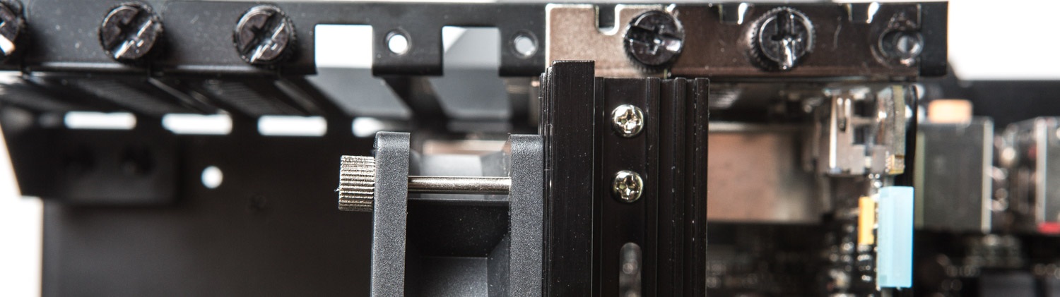

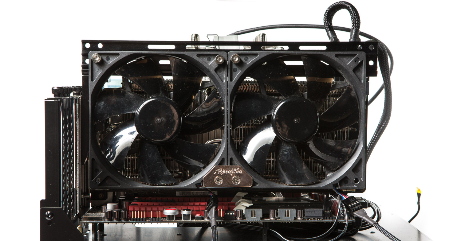

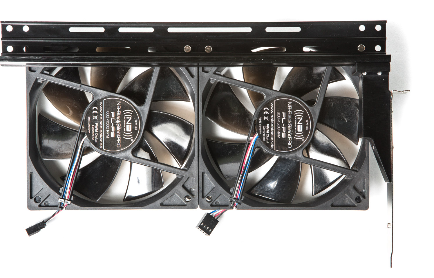

Вентиляторы для обдува Peter II устанавливаются на специальную рамку, прикрепить их к самому теплорассеивателю можно только на стяжки. Скоб для установки вертушек на сам радиатор в комплекте нет.
С одной стороны, данный подход снимает лишнюю весовую нагрузку с видеокарты, а с другой – собранная система охлаждения занимает теперь целых пять слотов. Тут уж владельцу придется выбирать между типом установки вентилятора и занимаемым местом.
Сами вентиляторы расположены под наклоном, на расстоянии 6-10 мм от радиатора.
Они полностью обдувают его поверхность.
И поскольку кулер Alpenfohn Peter II после установки занимает целых пять слотов, для большинства mATX корпусов он не подойдет.
