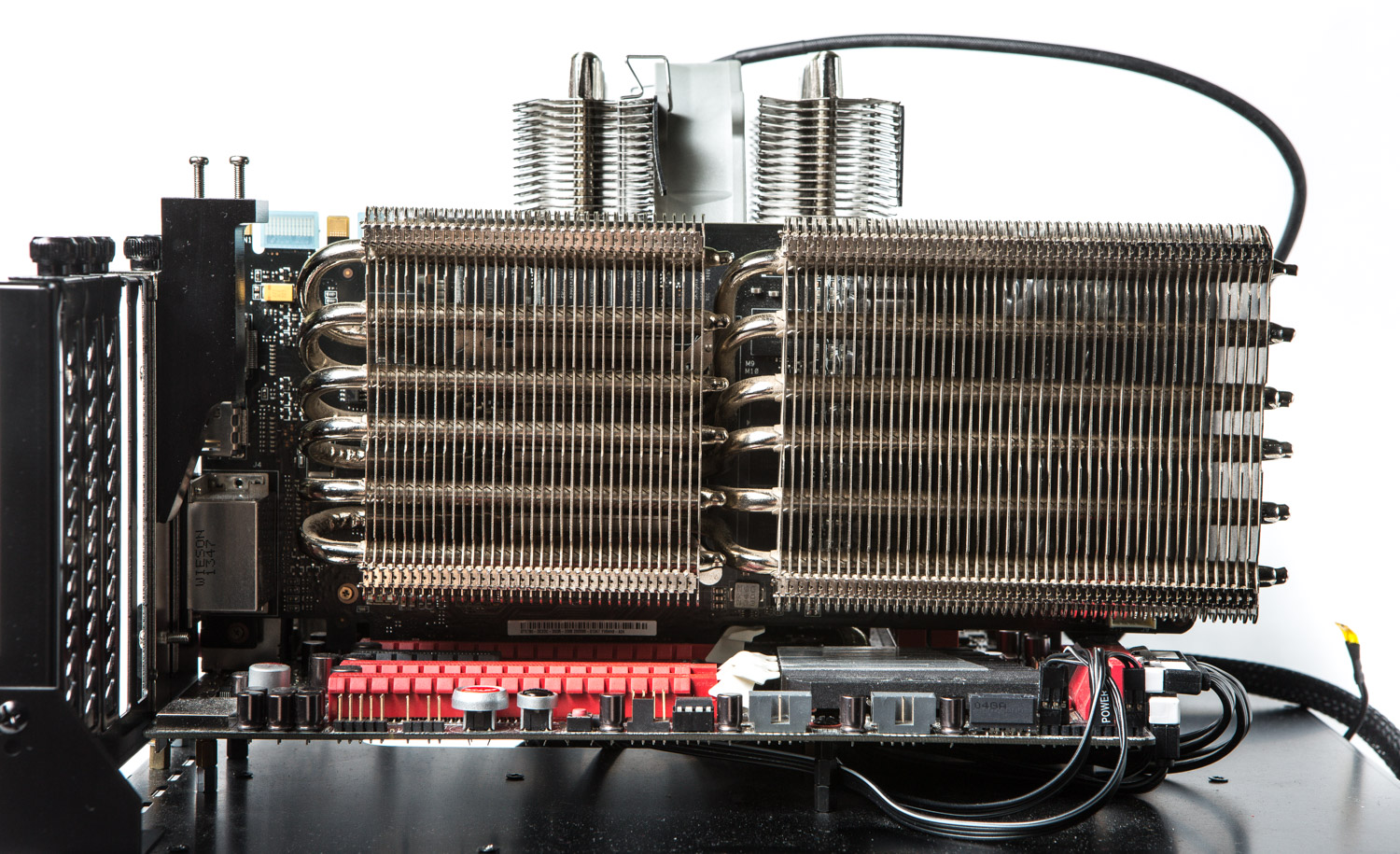

Радиатор довольно длинный, он полностью закрывает собой печатную плату видеокарты.
Уже привычно кулер занимает два с половиной слота.
Расстояние до внутренней стороны радиатора довольно большое, это поможет без проблем поставить габаритные радиаторы на память и VRM.
Как и в случае с Alpenfohn Peter II, на данной системе охлаждения не предусмотрена установка вентиляторов на радиатор с помощью скоб. Это, конечно, облегчает нагрузку на видеоадаптер, но конструкция снова занимает пять слотов. И одной из причин этого является специальное крепление для вертушек.
Использовалась та же самая рамка, которая идет в комплекте с Alpenfohn Peter II. Вентиляторы расположены под наклоном, на расстоянии 6-10 мм от радиатора.
Под конструкцию СО в компьютере придется отдать пять слотов.
