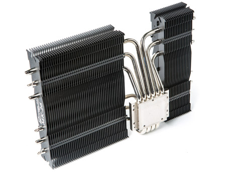

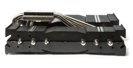

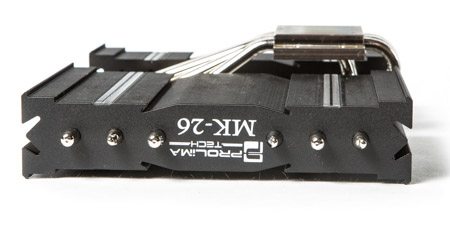

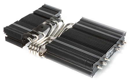

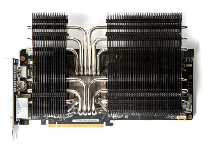

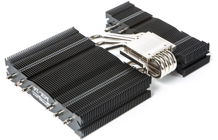

Пожалуй, перед нами самый габаритный участник обзора, размеры которого 233 x 146 х 47 мм. Внушительная высота в 146 мм делает его несовместимым с узкими корпусами.
Помимо габаритов, этот «двухсекционник» способен похвастать и самой большой массой – 570 г. И это без учета вентиляторов.

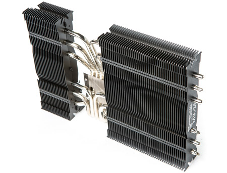

Стандартно для таких СО конструкция состоит из двух секций, большой и малой. Алюминиевые ребра окрашены в черный цвет, всего их 63 (43 + 20) штуки.

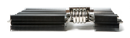

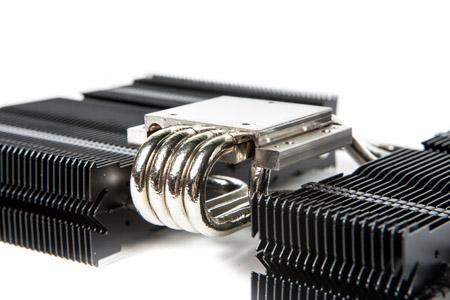

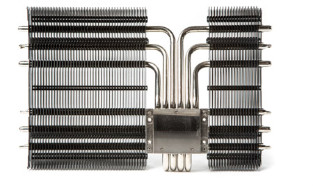

Ребра нанизаны на шесть тепловых трубок. В отличие от предыдущих производителей, Prolimatech в спецификациях заявляет, что в конструкции СО в основании находится шесть трубок, а не десять или двенадцать, как у предыдущих участников.
Тепловые трубки в основании расположены вертикально. Это расширяет совместимость кулера с видеокартами, поскольку трубки не будут конфликтовать с высокими элементами на плате.
Толщина пластин 0.5 мм, расстояние между ребрами 2 мм. Несмотря на свои габариты и массу, площадь рассеивания Prolimatech MK-26 равна всего 4200 см2. К примеру, у Raijintek Morpheus эта цифра составляет 5600 см2.
Сами ребра не цельные, они состоят из двух частей.

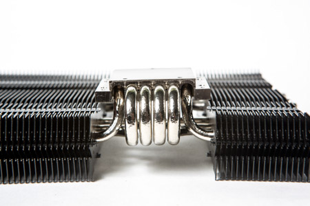

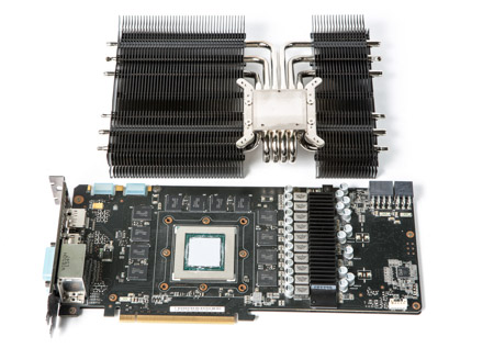

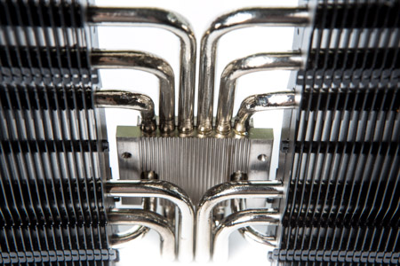

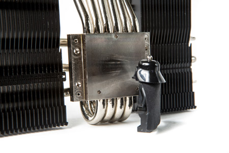

Тепловые трубки пропаяны между двух медных пластин, толщина каждой равна 5 мм. Внутренняя пластина, которая не контактирует с кристаллом, получила ребристую поверхность.
К верхней пластине на винты прикручиваются крепления для установки радиатора на видеокарту.

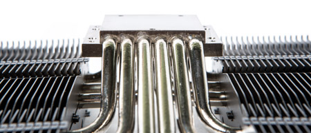

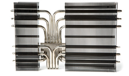

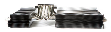

В прошлой статье мною отмечалось, что теплотрубки выходят из основания с сильным разбросом. Верхние идут под небольшим углом и загибаются на 90°, пронзая ребра. Строение нижних чуть сложнее, присутствует изгиб, после которого они аналогично изгибаются на 90° и пронзают ребра.

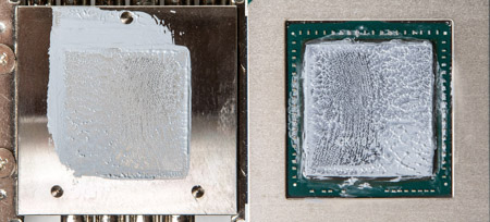

Судя по тесту с линейкой, налицо горб на подошве радиатора.
Основание горбатое, это подтверждает тест отпечатка.

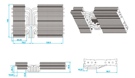

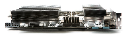

Установка подробно описана в статье «Обзор и тестирование видеокулера Prolimatech MK-26 Black Series». Ниже приведу фотографию с габаритами радиатора.
Конструкция прикручивается специальными длинными болтами с резинкой.

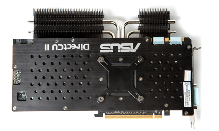

Как и с предыдущими системами охлаждения, стандартная рамка не используется, винты продеваются через родной «бэкплейт» видеокарты.

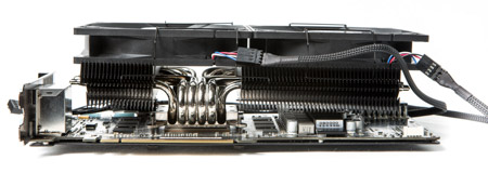

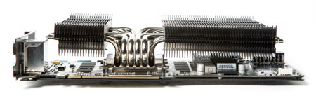

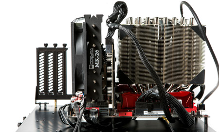

Один лишь радиатор, установленный на графический ускоритель, занимает пространство двух с половиной слотов расширения.

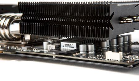

От печатной платы до внутренней стороны радиатора есть большое расстояние, конфликтов с высокими радиаторами памяти и VRM возникнуть не должно

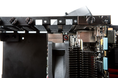

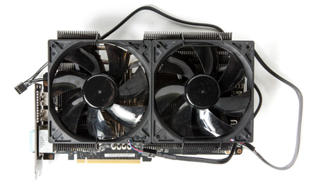

На радиатор можно установить два 140 или 120 мм вентилятора, фиксируются они на специальные скобы. Эти же скобы не допускают установку низкопрофильных вертушек.

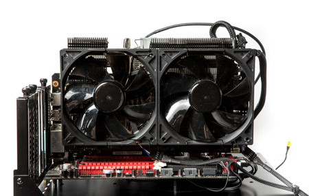

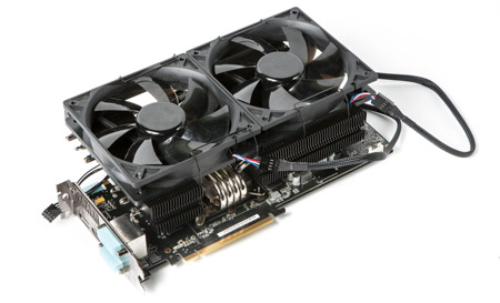

В конечном итоге получается такой вот четырехслотовый «бутерброд». Стоит помнить, что общая масса всей конструкции составляет примерно ~900 г, пожалуй, это самая тяжелая система охлаждения. Выше уже говорилось об опасности выгиба видеокарты от большой нагрузки, очевидно, в данном случае лучше обзавестись поддерживающей стойкой.
Кроме того, высота системы охлаждения заметно превышает стандарт. Это единственное, что может омрачить ситуацию с Prolimatech MK-26 Black Series.
Кулер вместе с видеокартой занимает четыре слота.
