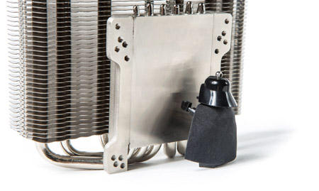

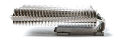

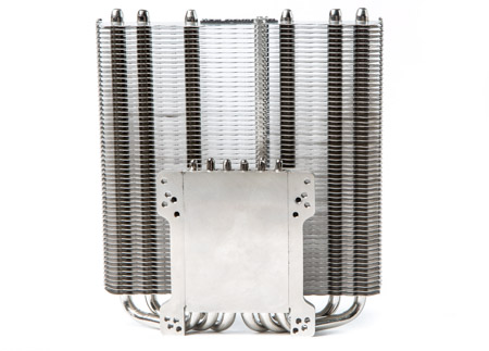

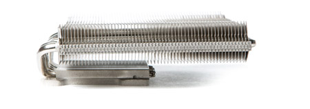

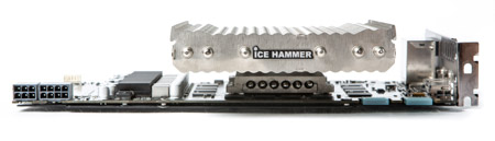

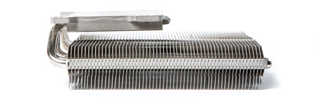

Размеры Ice Hammer IH-900B скромны – 141 х 127 х 42 мм, масса радиатора без вентилятора равна 383 г. Это самый легкий участник тестирования.
Единственным недостатком IH-900B является высота, хотя из числа рассматриваемых моделей по этому параметру он стоит только на третьем месте.

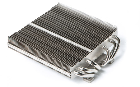

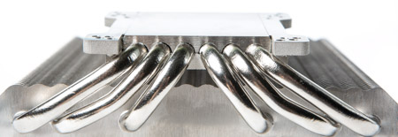

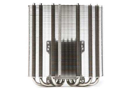

В состав радиатора входит шесть тепловых трубок с вертикальной ориентацией в основании. На них нанизано 58 алюмелевых ребра. Площадь рассеивания радиатора равна 3350 см2/
Ребра выполнены из алюминия, их толщина равна 0.3 мм, расстояние между ними 1.9 мм.

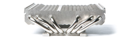

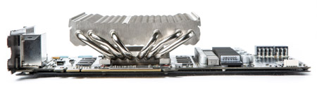

Тепловые трубки диаметром 6 мм выходят из нижнего края основания и переходят в радиатор. Две центральные смещены немного в центр конструкции, а пары крайних теплотрубок идут близко друг к другу и расположены по краям радиатора.

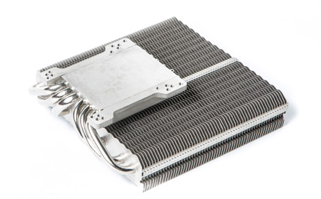

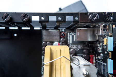

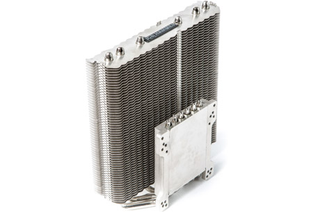

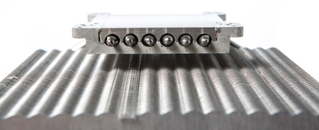

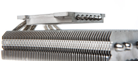

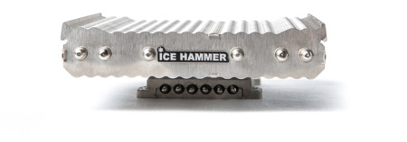

Основание IH-900B огромных размеров – 41 х 65 мм. Несмотря на гладкую поверхность, на нем присутствуют следы от фрезы, отражение в нем нечеткое и расплывчатое.
Подошва состоит из двух пластин, между которых пропаяны тепловые трубки. Толщина наружной пластины 5 мм, ее поверхность отполирована и без выступов, выполнена она из меди. Толщина внутренней пластины 4 мм, в ней сделаны отверстия для установки радиатора. Материал изготовления – отнюдь не медь.

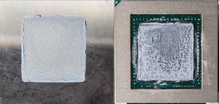

Тест с линейкой пройден на отлично.
Отпечаток практически безупречен. Очевидно, производитель подошел к обработке основания с ответственностью.

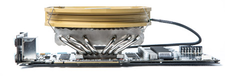

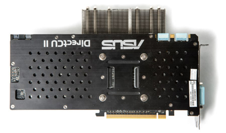

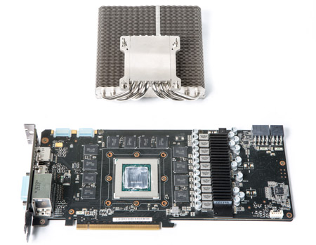

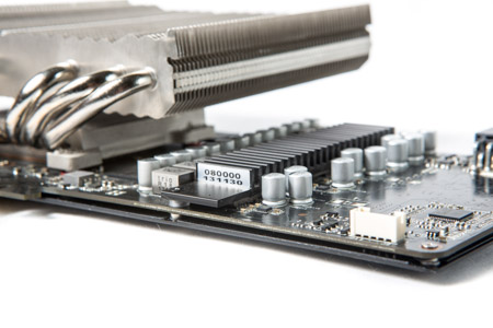

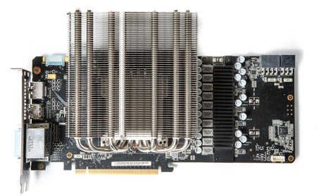

Радиатор закрывает примерно 50% печатной платы GeForce GTX 780 и немного не достает по цепи питания. При использовании 120 мм вентилятора VRM останется без обдува.
Вся конструкция фиксируется на четыре винта. Как и в случае с остальными радиаторами, я обошелся «бэкплейтом», предустановленным на видеокарте.
Благодаря вертикальному расположению тепловых трубок в основании, конфликтов с высокими элементами на плате возникнуть не должно. Система охлаждения совместима с моделями, у которых VRM расположен между видеовыходами и GPU.
От печатной платы до внутренней стороны радиатора места более чем достаточно для установки высоких радиаторов на микросхемы памяти и VRM.

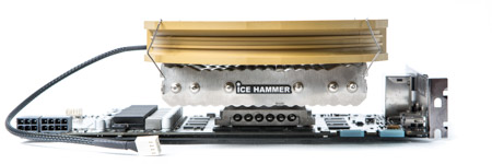

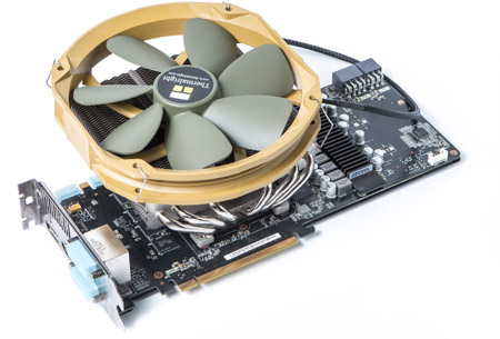

Жаль, но в случае Ice Hammer нет скоб, которые позволяют установить низкопрофильный вентилятор.
В результате получается четырехслотовый «бутерброд».

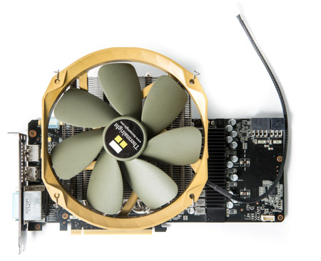

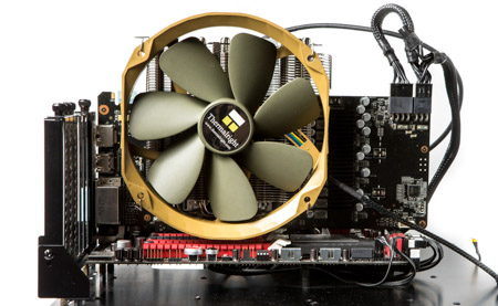

Используемый вентилятор чуть выходит за края радиатора, обеспечивая дополнительный обдув элементов на видеокарте.
Высота радиатора довольно большая, в корпуса, не поддерживающие процессорные кулеры выше 155 мм, IH-900B рискует не влезть.
