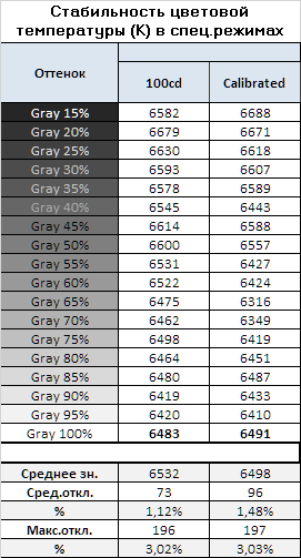

Ручная настройка в Standard Mode вносит свои коррективы – точность установки White Point значительно увеличивается, а отклонения быстро снижаются до уровня в 1.12% и 3.02% соответственно. Дальнейшая калибровка увеличивает среднее значение до 1.48%, но чисто визуально разница незаметна.

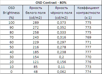

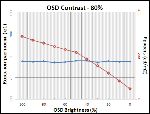

Для изучения стабильности контрастности и диапазона изменения яркости был выставлен режим Standard. Значение Brightness менялось с 100 до 0% с шагом в 10 единиц. Для представленной ниже таблицы измеренные значения были получены через программу HCFR, которая дает возможность более точно оценить уровень черного (три знака после запятой) и соответственно определить достоверный коэффициент контрастности.
Полученный рабочий диапазон яркости при стандартных настройках составил 48-289 нит при уровне контрастности в 770:1. Снижение яркости слегка нелинейно, коэффициент контрастности достаточно стабилен. Результат очень хороший, на уровне последних новинок ASUS, с которыми мне удалось поработать.
Значение верхней границы яркости точки белого в 289 нит позволит работать с монитором в большинстве ситуаций, когда на рабочем месте очень светло или на экран падают отраженные/прямые лучи солнца. А нижнее в 48 нит предоставит возможность заметно снизить нагрузку на глаза при работе в слабо освещенном помещении, либо ночью.
При желании добиться цифр около 20-25 нит следует снизить значение Contrast в OSD Menu монитора до уровня в 50-60%. Этого будет достаточно.

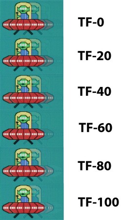

Теперь рассмотрим влияние параметра Trace Free:
В случае с героем обзора регулировка разгона влияет немного на длину шлейфа, его прозрачность (в большей степени) и силу проявления артефактов. Вывод же очевиден и подтверждается сравнительной картинкой выше – если исходить из специальных тестов, то наилучшее соотношение скорость/артефакты позволяет получить стандартное значение TF-60.
В ASUS, наконец-то, научились максимально качественно производить разгон устанавливаемых матриц. Это уже третий подобный пример среди последних моделей. При стандартных установках шлейфы небольшие, артефакты не видны. Что еще требуется?

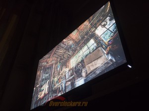

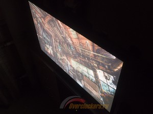

Монитор ASUS PA328Q является первым из протестированных нами 4К дисплеев с 32-дюймовой AHVA матрицей AUO. Посмотрим на углы обзора.
По представленному выше изображению прекрасно видно, что сильных изменений картинки при смене угла обзора нет. На дисплее ASUS снижение контрастности с увеличением угла просмотра происходит очень медленно. Появление желтого оттенка в нижней части при просмотре сверху заметно слабо.
В реальных условиях несерьезное изменение угла никак не сказывается на качестве отображения картинки. Однако у IGZO панели в более дорогих моделях ASUS, Dell и Sharp с диагональю 31.5 дюйма углы обзора совершенно точно лучше. В целом PA328Q больше похож на 27-дюймовые WQHD модели.
У PA328Q появление того или иного оттенка (синего и фиолетового) на части экрана при изменении положения головы от центра (так называемый цветовой сдвиг) заметно слабо. Если же сравнивать с TN+Film моделями стандарта 4K, то смело можно говорить об его полном отсутствии.

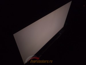

При диагональных углах обзора наблюдается более заметное снижение контрастности, изображение покрывает хорошо заметное «белое облако». При просмотре снизу этот эффект проявляется не так сильно, но при этом картинка становится чуть темнее, особенно в тенях.

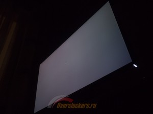

Быстрее всего рассмотреть данную особенность можно, взглянув на угол экрана, находясь где-то в стороне от монитора в темное время суток. Фотография наглядно демонстрирует то, что вы должны увидеть.
Также по ней можно судить об отсутствии паразитного оттенка (просто снижается контрастность, высветляются тени) при просмотре изображения под углом. Разница в сравнении с конкурентами на IGZO панелях есть и она очевидна.

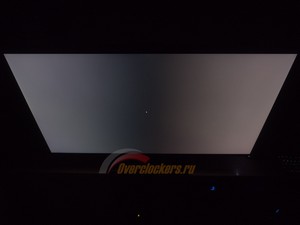

Glow эффект на цветных изображениях не такой сильный, как на черных поверхностях (особенно при плохом внешнем освещении), либо сплошном черном поле. Примеры последних показаны на фотографиях выше.
Если же вы ориентируетесь на работу при минимальной яркости (или хотя бы 60-80 нит), то Glow эффект значительно уменьшится. Стоит об этом помнить.
