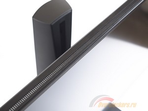

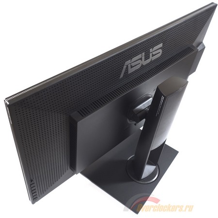

Система прокладки кабелей (cable-management) выполнена за счет треугольного выреза в колонне. В верхней части вырез достаточен для того, чтобы провести через него кабель с крупным ферритовым кольцом.

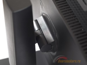

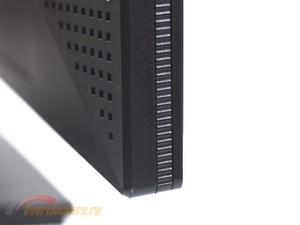

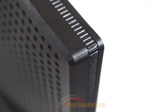

Все детали PA328Q соединены друг с другом с минимальными зазорами. Люфты полностью отсутствуют. Корпус еле поддается скручиванию, в основном из-за своей небольшой толщины, но при этом не издает никаких звуков.
Что касается жесткости конструкции, то тут претензий нет – спасибо тяжелой и эргономичной подставке и нормальному способу крепления к корпусу. К покраске деталей не придраться.

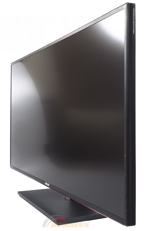

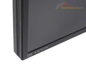

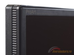

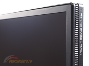

Очень тонкая металлическая передняя рамка накрывает нерабочие зоны панели. Такое пока что делает лишь ASUS, тем самым не обманывая неосведомленного покупателя, как это делают другие производители «безрамочных» моделей. Да и само по себе очень стильное решение.

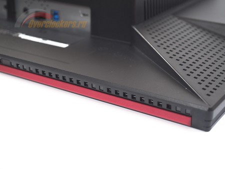

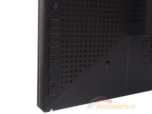

Пластик в задней части корпуса примерно на 70% поверхности перфорирован для притока свежего воздуха к электронике.

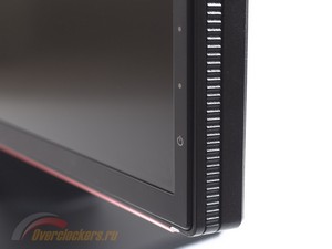

Красная пластиковая накладка на нижней грани придает монитору индивидуальности и просто разбавляет гору темного пластика. К тому же видна она далеко не в каждом положении перед дисплеем.

На корпусе PA328Q можно встретить два логотипа компании, упоминание об использовании интерфейсов DisplayPort, HDMI и стандарта MHL, перечисление возможностей подставки, факт о том, что дизайн придуман на Тайване, серию и модель. Ничего интересного.

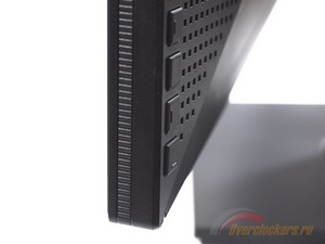

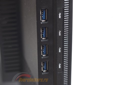

В левой части корпуса находятся четыре порта USB 3.0 для подключения различной периферии.

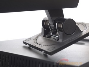

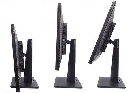

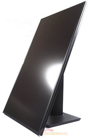

С эргономикой подставки у монитора ASUS все хорошо. Можно изменить наклон панели в пределах от -5 до +20 градусов, повернуть на 60 градусов и изменить высоту в пределах 130 мм. Возможен переворот в портретный режим (Pivot).
Все крепежные элементы выполнены из металла. Центровку панели можно оценить в четыре балла из пяти. Придраться особо не к чему.

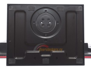

Основание подставки выполнено из металла, причем крашенного в черный цвет. По периметру использованы семь крупных резиновых ножек, которые очень хорошо удерживают монитор на одном месте при использовании всех его эргономических возможностей.
