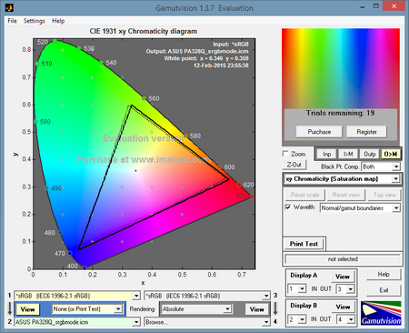

При активации режима sRGB треугольник сужается. Соответствие изучаемому стандарту без использования программ с поддержкой CMS и цветового профиля становится выше, и это хорошо для простого обывателя. Вот только количество возможных настроек при включении sRGB Mode заметно сокращается. Для кого-то это станет недостатком. Но главное, что яркость остается доступной для регулировки. Хотя бы за это спасибо.
Итоговые результаты соответствия цветового охвата ASUS PA328Q стандартизированным пространствам при настройках по умолчанию:
- sRGB – 95.2% и 95.5% после настройки и калибровки;
- AdobeRGB – 69.8% и 69.7% после настройки и калибровки.
В режиме sRGB:
- sRGB – 94.1% при стандартных установках.
Напомню, что все значения были получены в режиме сравнения Absolute, с отсечением цветов и оттенков, выходящих за границы референсных значений. Итоговые результаты без калибровки оказались равными 95.2% стандарта sRGB, а после соответствующих процедур составили 95.5%. Результат очень хороший.

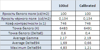

Ручные правки кроме снижения яркости подсветки до 100 нит привели и к небольшому снижению коэффициента контрастности до уровня 746:1 и к изменениям отклонений DeltaE94 в пределах погрешности измерений. То есть стало не столь ярко, значительно повысилась точность установки цветовой температуры. Паразитный оттенок теперь отсутствует.
После калибровки все стало, как и должно было бы на столь дорогом мониторе. Яркость и контрастность не поменялись. Точность установки White Point слегка увеличилась, а среднее значение гаммы подошло к уровню в 2.19. Отклонения DeltaE94 составили 0.66 в среднем и 1.21 в максимуме. Результат отличный. Идем дальше.

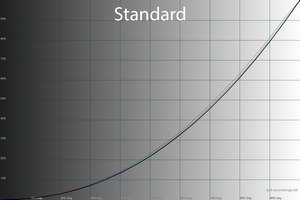

С помощью программы HCFR Colormeter и откалиброванного колориметра X-Rite Display Pro мною были изучены гамма-кривые во всех рассмотренных выше режимах, как изначально предустановленных, так и специально разработанных. Кроме того, по произведенным измерениям можно оценить расхождение серого клина (точек черно-белого градиента) на CIE диаграмме и сделать выводы о преобладании того или иного паразитного оттенка, либо его таковом отсутствии.
В режиме Standard гамма-кривые близки к идеалу, и лишь синий канал нарушает всю идиллию. Из-за него изображение становится чуть менее контрастным, чем должно быть.

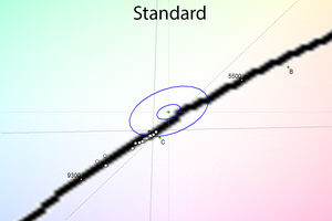

Точки серого клина на CIE диаграмме лежат на заметном расстоянии друг от друга, причем в основном за пределами области с максимально допустимыми отклонениями DeltaE<10.

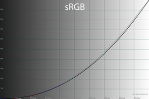

Специальный режим sRGB настроен почти так же, как и Standard Mode. Разница исключительно в цветовом охвате и яркости подсветки. Для тех, кто не желает углубляться в настройку, советую именно этот пресет. Включили, отрегулировали яркость, по необходимости выключили VividPixel и приступили к работе.
К тому же в нем результат теста UDACT значительно выше, чем при настройках по умолчанию. А на точку белого не все обратят внимание.

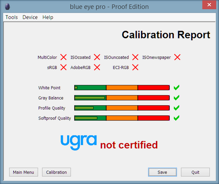

Исходя из отчета теста UDACT, следует, что осталось откалибровать и дать системе информацию о реальном цветовом охвате монитора для работы с CMS.
Серьезных изменений в гамма-кривых не произошло, нельзя даже сказать, что стало лучше. А вот точки серого клина сдвинулись еще ближе к центру и стали еще ближе друг к другу.
Сертификат UGRA получен. Монитор PA328Q проходит по четырем основным цветовым пространствам, что является нормой для модели с обычной W-LED подсветкой. Схожий результат можно было бы получить и созданием профиля без LUT правок. С учетом измерений после ручной настройки этого было бы достаточно!
