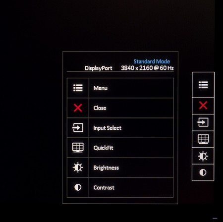

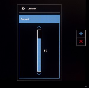

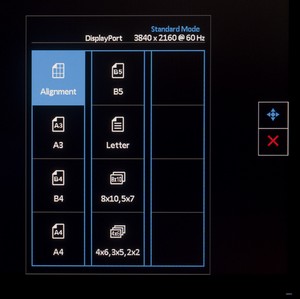

Что касается опций с быстрым доступом, то по умолчанию в их числе: регулировка яркости и контрастности, переключение источника сигнала и включение сеток QuickFit.

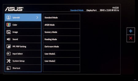

Теперь рассмотрим структуру основного меню, скрытого за соответствующей кнопкой.

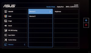

Уже известная нам структура основного экрана OSD. Количество разделов типично для устройств серии ProArt, в целом все хорошо знакомо.

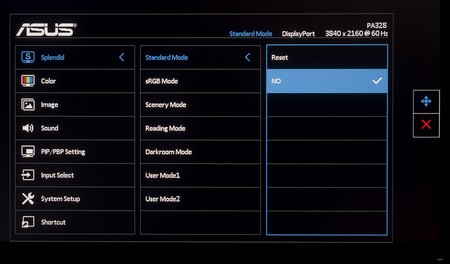

В первой вкладке под названием Splendid можно выбрать необходимый режим и сбросить настройки каждого из них по умолчанию.

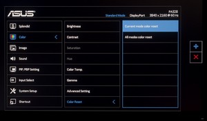

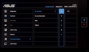

Отрегулировать яркость, контраст, насыщенность, оттенок (только в некоторых Splendid Mode) и выставить режим гаммы можно в разделе Color.

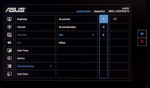

В нем же находятся настройки цветовой температуры. Уже по умолчанию производитель выбрал 6500К, но изменить RGB значения никто не мешает. Здесь же доступна отдельная шестицветовая регулировка оттенка, насыщенности и сдвига.

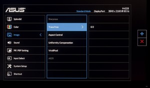

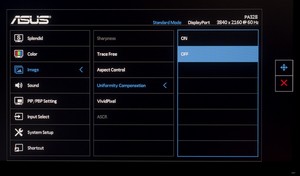

В разделе Image можно отрегулировать резкость, VividPixel (сразу же выставите его в 0 – картинка станет нормальной, без лишнего перешарпа), силу воздействия разгона матрицы, изменить режим управления соотношением сторон, активировать динамическую контрастность и включить систему компенсации неравномерности подсветки, которая устанавливает определенную яркость, блокируя ее для ручной корректировки.
Часть настроек из этого раздела доступна лишь при включении нескольких режимов Splendid.

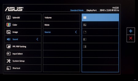

Управление звуком производится из соответствующего раздела под названием Sound. Можно выбрать источник сигнала.

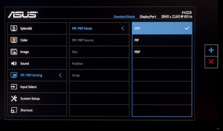

Воспользоваться преимуществами вывода картинки с нескольких устройств можно в PiP/PbP Setting. Настроек тут предостаточно, ведь функциональность дисплея была расширена, на чем на сайте компании-производителя в описании монитора даже сделан особый акцент.

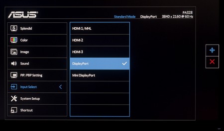

Для выбора источника сигнала предназначен раздел Input Select.

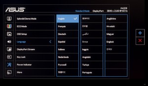

Среди языков локализации присутствует русский язык. Перевод нормальный, к используемым шрифтам претензий нет. В случае необходимости индикатор питания можно отключить с помощью соответствующего параметра.

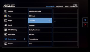

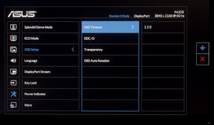

Раздел System Setup скрывает не столь полезные настройки. Среди таковых: включение демонстрации работы технологии «улучшения» картинки Splendid, активация ECO пресета (яркость падает почти до самой нижней границы) и сброс всех настроек к значениям по умолчанию.

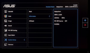

Представлены параметры, регулирующие положение и внешний вид меню (в том числе отключение интерфейса DDC/CI), а в Information соответственно указаны данные по рабочим характеристикам продукта: используемый интерфейс, разрешение, частота вертикальной развертки и модель.

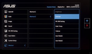

Пару функций для быстрого доступа можно переназначить на нужные параметры. Это реализовано в последней закладке Shortcut.

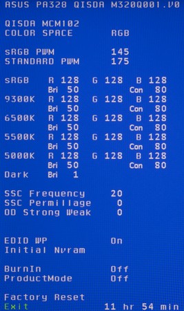

Доступ к сервисному меню был найден чисто случайно в ходе десятиминутного эксперимента. Для этого оказалось достаточно отвести джойстик в правую сторону и включить монитор с основной клавиши. Далее при нажатии на верхнюю кнопку выпадает синее окно в левой верхней части экрана.
Рабочих параметров, поддающихся регулировке, очень много, в том числе настройка разгона, PWM управления, цветовой температуры для всех основных режимов ЦТ и прочего. Но без нормальной подготовки сюда лучше не лезть. Лучше не сделаете, а вот хуже куда вероятнее.
