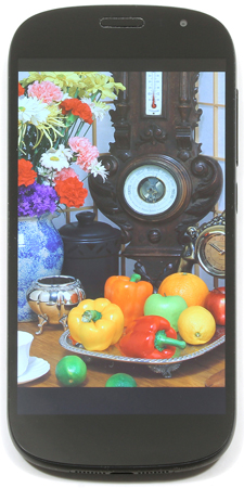

Для начала поговорим об основном цветном дисплее. Картинка на экране очень насыщенная и четкая, цвета выглядят очень сочными, а черный цвет абсолютно черный. Все это объясняется особенностями матрицы Amoled. Плотность пикселей получилась высокой, даже при внимательном рассмотрении разглядеть отдельные пиксели будет трудно. Визуально никаких серьезных претензий к экрану нет (некоторых может не устроить лишь перенасыщенность цветов). Посмотрим, что покажут тесты.

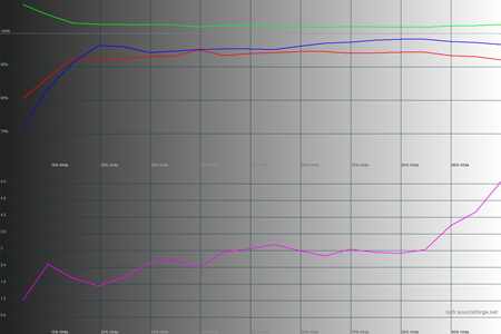

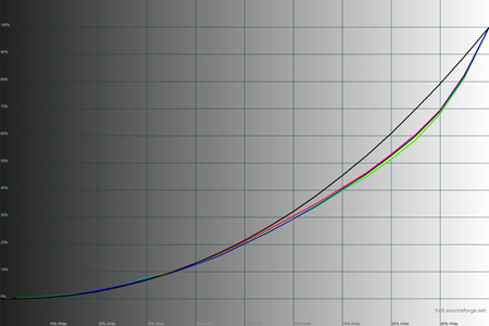

А вот гамма-кривые настроены средне, присутствуют отклонения от «референса». У изображения будут некоторые отклонения в насыщенности.

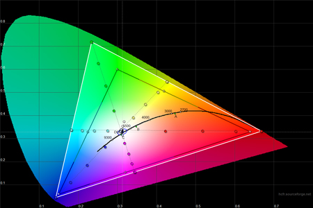

Цветовой охват не идеальный, есть отклонения от стандарта sRGB в большую сторону. Это делает изображение перенасыщенным, что привычно видеть на экранах с матрицей Amoled.

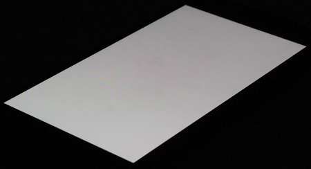

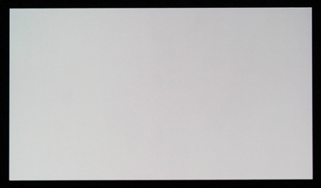

Равномерность подсветки на белом фоне у экрана хорошая, темные области не заметны. Под углом изображение становится чуть холоднее. Светимость на черном фоне по понятным причинам мы не проверяем, этот цвет здесь идеальный.
Цветное изображение не искажается, а цвета не инвертируются при просмотре под разными углами. Падение контрастности и яркости картинки под углами минимально. Каких-либо сторонних оттенков не заметно.

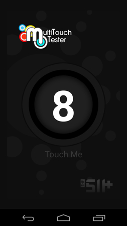

Экран оснащен прочным защитным стеклом Corning Gorilla Glass 3, воздушная прослойка отсутствует. Сенсор поддерживает до восьми одновременных нажатий (больше получить в двух тестовых программах не удалось, но скорее всего он поддерживает десять нажатий и проблемы заключаются во внутренних конфликтах тестов и смартфона). Работает сенсор точно, отзывчиво и без сбоев. Есть отличное олеофобное покрытие, благодаря которому загрязнения с экрана удаляются без труда, а палец скользит хорошо.

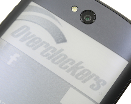

Хорошо, что производитель позаботился об устойчивости задней панели-дисплея к царапинам, всю заднюю часть покрывает защитное стекло Corning Gorilla Glass 3. Разве что с этой стороны оно матовое. Причем поверхность только выглядит шероховатой. Это стекло, похожее на пластик, на самом деле очень гладкое и прозрачное. Воздушная прослойка здесь минимальна, а углы обзора у дисплея отличные.
Детализация и контрастность изображения, конечно, не самые лучшие, но все вполне читабельно.

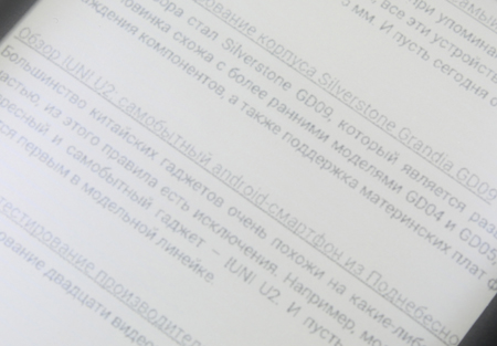

Смена изображений происходит достаточно быстро, но шлейфы и остаточные образы от сменяемой картинки присутствуют. В сложных и нагроможденных мелкими элементами изображениях какие-то детали могут визуально сливаться друг с другом.

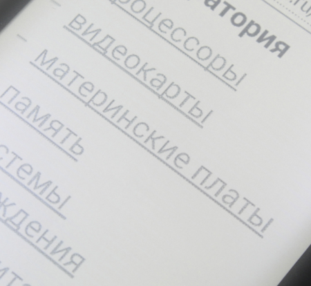

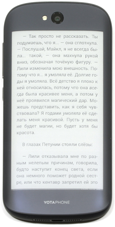

Воспользоваться экраном можно как угодно, хоть для просмотра картинок, хоть для воспроизведения видео. Благо это позволяет сделать возможность отображения 16 градаций серого. Но это, конечно, баловство, а основной функцией подобных дисплеев все же является отображение черных букв на белом фоне или белых букв на черном фоне. С этим экран справляется в целом нормально.

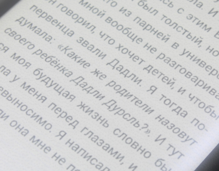

Правда, шрифты не идеально гладкие, есть зазубрины и мелкая зернистость. Да и контрастность далека от идеала. Все выглядит, как темно-серые оттенки вперемешку со светло-серыми.
Крупный и средний по размеру текст читать приятно, а мелкие буквы выглядят уже не очень четкими. Разрешение экрана в новом YotaPhone хоть и увеличили, но не настолько.
Тем не менее, при всей визуальной ограниченности картинки такой E-Ink дисплей позволит глазам отдохнуть от яркой подсветки экрана при чтении (здесь ее вообще нет), посмотреть карту в пути, разнообразить внешний вид смартфона при помощи обоев или ознакомиться с каким-нибудь уведомлением, сэкономив энергию в батарее. А уж узнать погоду или время, так вообще милое дело.

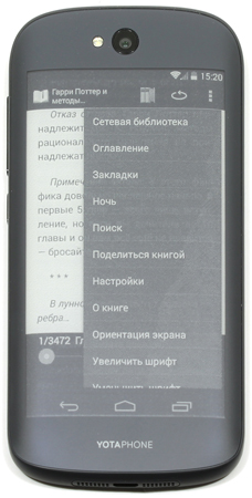

Могут возникнуть вопросы о том, насколько удобно переключаться между дисплеями и не может ли быть случайных нажатий? И такие вопросы справедливы, ведь гаджет почти весь покрыт сенсорным слоем. Все решено просто. Когда основной дисплей повернут вверх, то разблокируется кнопкой включения именно он. Когда пользователь переворачивает смартфон, кнопка включения разблокирует уже задний экран.
Кроме того, при включении одного из экранов автоматически блокируется сенсор другого. Все это очень удобно. Помимо кнопки включения для разблокировки можно использовать свайп по выключенному основному экрану или потянуть замочек на заднем E-Inc дисплее. Как видно, с эргономикой, логичностью управления и организацией совместной работы двух экранов в YotaPhone 2 все очень хорошо.
