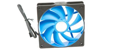

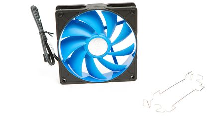

Здесь применен вентилятор DeepCool UF120, но он отличается от стандартного UF120 черно-голубой расцветкой. Модель крепится к радиатору на две металлические скобы и подключается к 4pin разъему материнской платы.

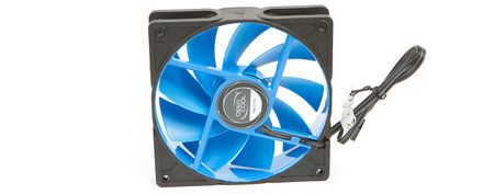

DeepCool UF120 это «стодвадцатка» с PWM управлением, с черной пластиковой рамкой и синей крыльчаткой с семью лопастями, способной раскручиваться до 1600 об/мин. Ротор в центре закрыт металлической вставкой с логотипом компании-производителя.
На обратной стороне нет никакой информации о характеристиках устройства.

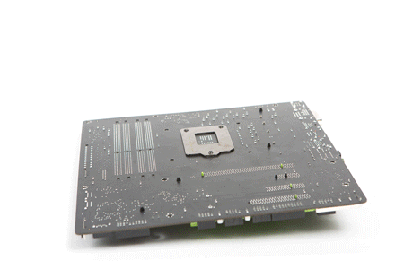

Далее все просто. Для начала нужно приклеить рамку к материнской плате, для этого в комплекте идут специальные шайбы из двухстороннего скотча. Затем системная плата переворачивается, прикручиваются специальные болты, в которых отверстие с резьбой, предварительно между болтами и платой устанавливаются пластиковые шайбы.

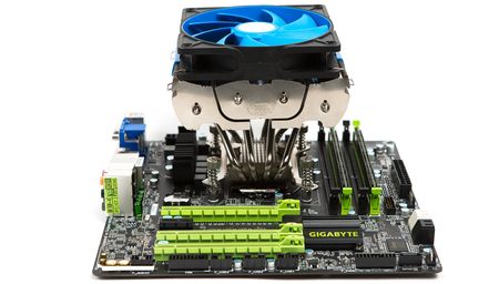

Установка системы охлаждения на материнскую плату проста, но закручивать крепление по-прежнему неудобно. Сам процесс установки могут осложнить высокий радиатор подсистемы питания платы и высокие радиаторы модулей оперативной памяти.
Расстояние до ребер радиатора 63 мм, для планок памяти с высоким радиатором более чем достаточно.

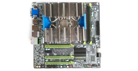

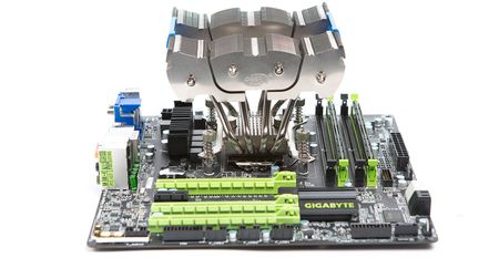

Несмотря на массивный радиатор, габариты Tiger Shark меньше, чем у старшего брата. Он не будет препятствовать установке видеокарты в первый слот PCI-E16x и закрывает лишь два слота оперативной памяти.
Система с Tiger Shark в сборе выглядит так.

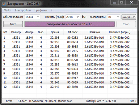

Нагрев процессора происходил в течение 10 минут при помощи LinX 0.6.4.

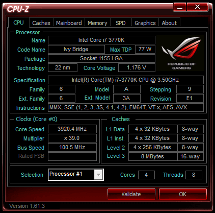

За мониторинг системы отвечали:
- RealTemp 3.70;
- CPUID CPU-Z.
- HWMonitor x64.

Поскольку данный материал подготавливался прошедшим летом при довольно жаркой погоде, то температура в помещении на момент тестирования составляла 32 градуса по Цельсию. Даже моя любимая Thermalright Silver Arrow IB-E с разогнанным CPU показывала не самые лучшие результаты, ну а DeepCool Tiger Shark попросту не справлялась.
