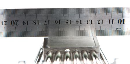

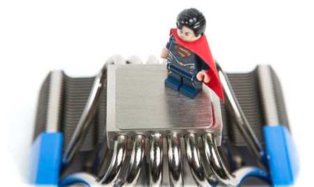

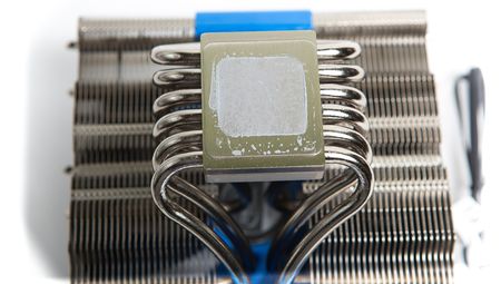

Основание радиатора
На основании видны следы обработки, но при этом оно гладкое. Присутствует выступ под процессор, очень напоминающий модели Noctua.
Размер основания равен 50.0 х 39.5 мм, это делает кулер идеальным для LGA 2011. Сама подошва радиатора довольно толстая, ее пронизывают шесть 6 мм тепловых трубок, расстояние между которыми составляет ~1 мм, они пропаяны. Толщина пластин, зажимающих теплотрубки – 3.5 мм.
Тест с линейкой пройден на отлично, основание идеальное, это должно обеспечить хороший отпечаток.
Так оно и есть, отпечаток идеален.

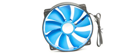

Вентилятор

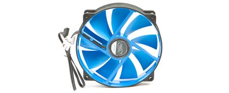

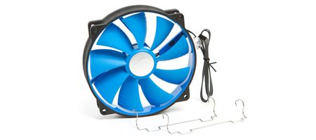

Шестисекционную «Акулу» продувает вентилятор DeepCool UF140, который отличается от стандартного UF140 черно-голубой расцветкой. Он крепится к радиатору на две металлические скобы и подключается к 4pin разъему материнской платы.

Это модель 140 мм с креплениями под 120 мм с PWM управлением, с черной пластиковой рамкой, в которой закреплена синяя крыльчатка с семью лопастями. Ротор в центре закрыт металлической вставкой с выбитым на ней логотипом компании. Вентилятор, который шел в комплекте, раскручивался до 1500 об/мин.
На обратной стороне нет никакой информации о продукте и его характеристиках, только логотип компании.

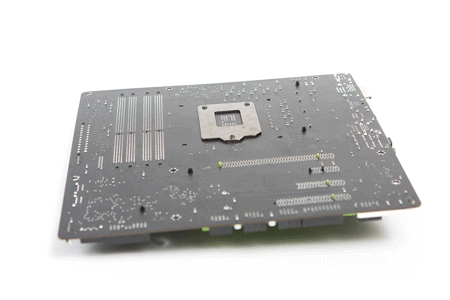

Для начала нужно приклеить рамку к системной плате, для этого в комплекте идут специальные шайбы из двухстороннего скотча. Здесь необходимо отметить, что если вы собираетесь часто менять СО, то не стоит приклеивать рамку на двусторонний скотч.
После того, как рамка зафиксирована, материнская плата переворачивается, прикручиваются специальные болты с отверстием с резьбой. Предварительно между платой и болтами нужно установить специальные пластиковые шайбы.

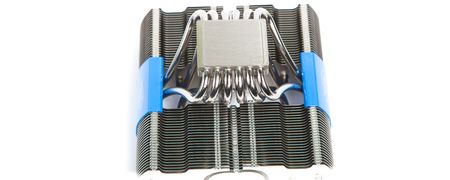

Далее устанавливаем на кулер нужный нам крепеж. С одной стороны, все крайне просто, с другой – прикручивать его было немного неудобно.

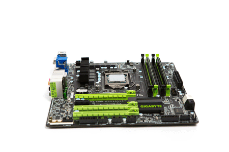

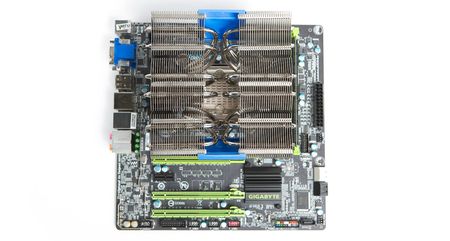

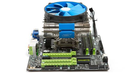

Установка системы охлаждения на материнскую плату не менее проста, хотя закручивать крепление по-прежнему неудобно. Сам процесс установки могут осложнить высокий радиатор подсистемы питания платы и высокие радиаторы модулей оперативной памяти.
Расстояние до ребер радиатора 55 мм. Для планок памяти с высокими радиаторами более чем достаточно, но в их случае может возникнуть проблема с установкой кулера, поскольку «гребешки» немного затруднят доступ к креплению Fiend Shark.
Кроме того, установить модули памяти с высокими радиаторами в ближайшие к сокету три слота после установки кулера будет невозможно.
Радиатор массивен – при любой ориентации он перекроет первый слот PCI-E16x и закроет почти все слоты памяти.
Собранная система с Fiend Shark выглядит так.
