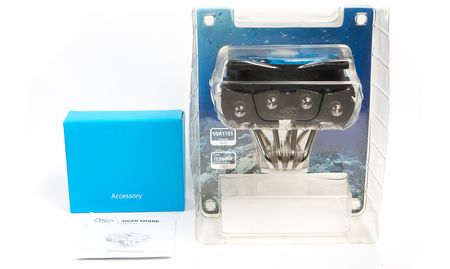

Внутри коробки скрывается пластиковый контейнер на защелках, в котором находится сам кулер; инструкция располагается сверху, а в его нижней части размещена голубая картонная коробка с креплениями.

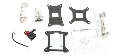

В комплект поставки входит инструкция, гарантийный талон, крепления, расфасованные по отдельным пакетам, рамки для крепления к материнской плате и переходник на Molex.

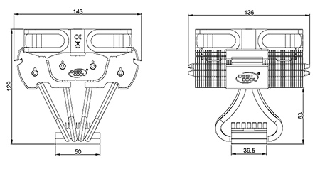

На сайте производителя можно найти подробное описание Tiger Shark, фотографии кулера и его комплекта, скачать инструкцию в формате PDF. Там же присутствует такой чертеж:
Как и в предыдущем случае, он несет полезную для потребителя информацию о размерах устройства.

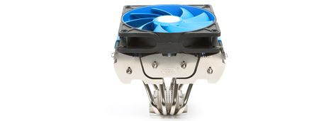

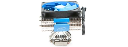

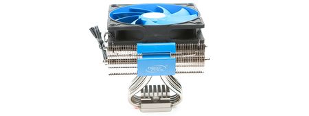

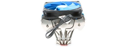

Модель Tiger Shark немного меньших размеров – 143 x 126 x 129 мм, нежели ее старший собрат, и комплектуется фирменным 120 мм вентилятором DeepCool UF120 в черно-голубом исполнении, который крепится при помощи скоб за специальные пластиковые вставки.
Высота кулера с вентилятором равна 129 мм (что всего на 2 мм меньше, чем у Fiend Shark), высота без вентилятора – 103 мм, свободное пространство – 63 мм, а высота ребер каждой секции – 40 мм.
По бокам радиатора расположены синие пластиковые съемные вставки, которые хорошо гармонируют с синей крыльчаткой вентилятора. Для их снятия необходимо приложить довольно много усилий, они закрывают свободное расстояние посередине радиатора.

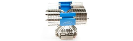

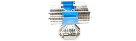

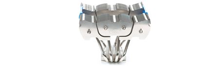

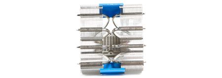

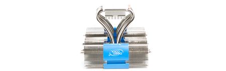

С торцов легко заметить, что каждая из сторон с никелированными ребрами поделена на три отдельные секции. Всего в сумме получается шесть секций, на центральную приходится две тепловые трубки, боковым досталось по одной.

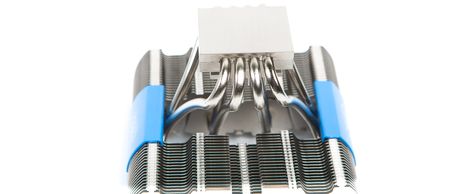

Четверка 6 мм никелированных тепловых трубок пронзает основание, разделяясь на две «основные» секции с алюминиевыми ребрами. От основания трубки устремляются вверх в центр радиатора и расходятся в стороны, образуя свободный промежуток между ребрами (здесь все аналогично старшему собрату).
На две центральные тепловые трубки, которые являются самыми горячими, приходятся большие секции, что вполне логично.
Ребра радиатора из алюминия с никелированным покрытием.
Получился такой вот «шестисекционный» кулер, но более скромных габаритов и на 250 г легче. Его масса без вентилятора равна 739 г.
На каждой секции располагается 20 ребер, всего же в сумме количество ребер равно 120.
Основание радиатора

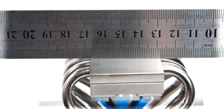

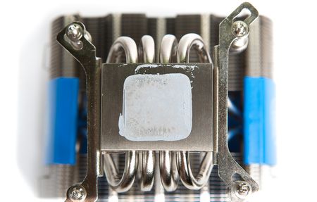

На основании видны следы обработки, но при этом оно гладкое, как у старшей модели. Стоит отметить, что в данном случае выступ на подошве отсутствует.
Размер основания равен 50.0 х 39.5 мм, что хорошо подходит для LGA 2011. Подошва довольно толстая, расстояние между тепловыми трубками – ~1 мм, они пропаяны. Толщина пластин основания, зажимающих тепловые трубки – 3 мм и 3.7 мм.
Тест с линейкой пройден на отлично, что должно обеспечить хороший отпечаток.
Отпечаток «Акулы» идеален.
