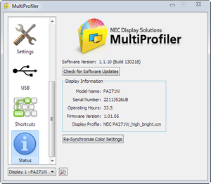

Последний раздел, Status, выводит основную информацию по монитору, а также дает возможность проверить обновление ПО и сбросить все настройки по умолчанию. При нажатии на маленькую кнопку с инструментами появляется окно конфигурации экрана. Оно может понадобиться в случае потери связи с монитором либо для проверки работоспособности всех функций и индикаторов.

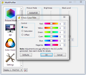

Последним нововведением стала 6-осевая регулировка цвета по оттенку, насыщенности и сдвигу. Выполняется она в небольшом окне Windows. В примечании указано, что данные регулировки не отразятся на созданных в автоматическом режиме профилях. В соответствии со всем этим возникает три вопроса – кому вообще может понадобиться подобная регулировка (особенно в отсутствии приборов), для чего ее выполнять (для ухудшения цветопередачи?) и почему изменения не отразятся на данных цветового охвата, вписанных в созданный профиль?

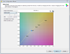

Следующим пунктом настройки идет определение координат точки белого. Варианта два: выставляем вручную X и Y или выбираем значение из готовых пресетов. На последнем этапе пользователю необходимо установить яркость точек белого и черного, а также определиться с функцией Ambient Light Compensation. После этого программа применит настройки и сохранит их в память монитора.

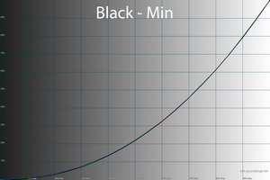

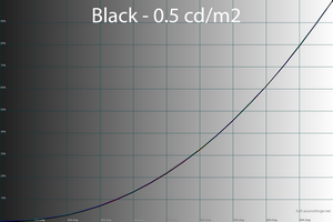

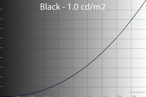

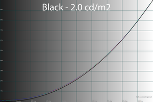

Регулировка уровня черного (Black) у PA272W работает в P241W, PA242W, PA271W и PA302W. Пользователь может выставить уровень черного, указанный нитах (cd/m2), а не процентах, как у P232W и P242W. Изначально установлено значение Min. Весь рабочий диапазон от 0,1 до 4 cd/m2 с точностью установки 0,1.
Вы можете увидеть, что до 1 cd/m2 гамма-кривые практически не затрагиваются, другими словами – меняется исключительно яркость черного поля (RGB – 0:0:0). Это позволяет играться с коэффициентом контрастности без других видимых изменений в цветопередаче. Если выключить Uniformity Correction то вы сможете сравнивать, как пример, ощущения от картинки при коэффициенте в ~850:1 и 200:1. Думаете, она существенна? Отнюдь.

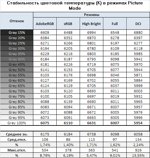

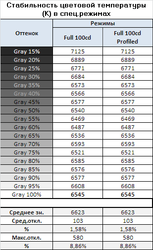

Стабильность цветовой температуры
Продолжим изучение монитора NEC PA272W, оценив стабильность цветовой температуры в стандартных и специальных режимах изображения.
Результаты данной таблицы представляют собой отклонения точек серого клина по оси X. Вертикальную ось они не затрагивают, а поэтому оценить наличие паразитных оттенков можно лишь по CIE диаграмме из подраздела «Гамма-кривые, баланс серого и результаты UDACT».
Стабильность цветовой температуры у монитора PA272W не сказать, что поражает воображение. Причина этого – максимальные отклонения в любом из режимов. Среднее же наоборот – как будто после калибровки или близко к ней. Хотя тут тоже не все так радостно. Ведь некоторые из недавно рассмотренных мониторов со значительно меньшей ценой и без всяких бумажек о точной заводской настройке продемонстрировали более высокие результаты!
Ручная настройка режима Full улучшила точность установки точки белого, а отклонения в целом остались неизменны. Дальнейшее профилирование никак на них не повлияло - в 1,58% в среднем и 8,86% в максимуме. Результат далекий от идеала, но что странно – подстановка профиля помогла PA272W добиться сертификата UGRA даже с таким результатом. Интересно…
