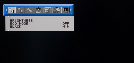

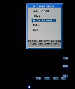

Управление NEC PA272W до боли знакомо и осуществляется за счет восьми механических клавиш. Половина расположилась на нижней части рамки, другая – на правой боковой стороне.
Во время активации меню на экране монитора возникают надписи напротив каждой из клавиш управления. Названия пунктов отличны от наименования самих кнопок. Это позволило избежать двойной маркировки элементов и в полной мере обеспечило беспроблемное управление при отсутствии всякого внешнего освещения.
Рядом с кнопкой питания расположились светодиод питания и датчик освещенности. Первый можно отключить, изменить его яркость и цвет свечения (синий или зеленый). Сенсор автоматической регулировки яркости работает очень плавно и эффективно, однако каких-либо специальных режимов настройки у него нет.

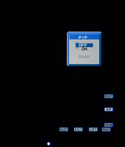

Среди опций с быстрым доступом – переключение режимов, просмотр рабочих параметров, изменение яркости и активация функции PiP.
Теперь рассмотрим структуру основного меню, а несколько позже изучим возможности Advanced Setting.

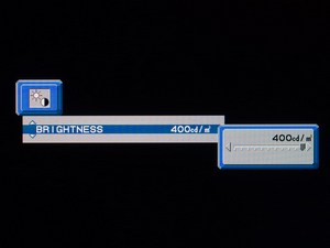

В первом разделе представлены настройки яркости, режимов ECO и уровня черного. Яркость указана в нитах (cd/m2), как и должно быть у решения такого уровня. Вместо параметра Contrast в настройках есть только Black. И здесь он, в отличие от некоторых других профессиональных мониторов компании работает, как полагается, хотя и не во всем доступном диапазоне (min-5 cd/m2). Точку черного в обход видимых изменений гамма-кривых можно поднять до ~1 cd/m2. Все, что дальше – затрагиваются все темные участки без исключения.
Говоря о любимом многими коэффициенте контрастности, могу сказать, что он меняется при достижении определенных максимальных и минимальных значений яркости в зависимости от используемого режима. В OSD экрана то или иное значение моментально окрашивается в фиолетовый цвет (0-40 нит и 210-400 нит), указывая пользователю об ухудшении технических показателей, в данном случае – коэффициенте контрастности. Иными словами, раз не смогли добиться низких значений яркости с помощью снижения ШИ-модуляции, так решили ограничиться управлением светопропускания матрицы за счет соответствующего параметра или чего-то еще. Все просто.

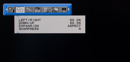

Следующий раздел скрывает настройки положения изображения на экране. На самом деле как такового смысла в них для цифрового подключения нет. Все и так работает, как положено. Дополнительно присутствуют настройки скалера (Expansion) и резкости (Sharpness).

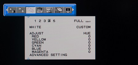

Третий подраздел меню является, по сути, самым основным. Именно в нем сосредоточены самые важные настройки цветопередачи монитора. Тут пользователь может включить один из предустановленных (не выдуманных инженерами и маркетологами, а соответствующим определенным стандартам), либо выбранных вручную режимов изображения, установить точку белого (Native, 3000-15000K с шагом 100K). Последним пунктом значатся «Продвинутые настройки» (Advanced Setting), но про них, как я уже упомянул, будет рассказано отдельно.
В отсутствии регулировки стандартных значений RGB нет ничего страшного, ведь в PA272W есть возможность изменения оттенка, насыщенности и цветового сдвига для шести основных цветов полиграфии (красный, желтый, зеленый, бирюзовый, синий, фиолетовый). Пока мне сложно представить, для каких случаев необходимо внесение ручных корректировок подобных параметров, хотя не исключаю вероятности, что кто-то ими часто пользуется. Я же лично настраивал точку белого за счет изменения координат XY в Advanced Setting, что оказалось очень удобно и эффективно.

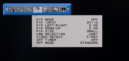

Изменение настроек функций «картинка-в-картине» (PiP – Picture in Picture) и DisplaySync Pro кроется в четвертом разделе меню. В нем можно настроить положение, размер, вход (с которого будет подаваться второе изображение) и вид режима. Для подключенных USB устройств, таких как мышка и клавиатура, задается соответствие конкретным видеовходам. Производитель особенно подчеркивает возможность управления двумя компьютерами (подключенными к монитору по USB и видеокабелю) одним манипулятором.

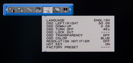

Параметры OSD находятся в пятом подразделе меню. В нем можно изменить язык локализации (есть русский), установить положение меню на экране, выбрать прозрачность, цвет и время до исчезновения при отсутствии действий со стороны пользователя. Есть возможность выключить «нотификацию» об изменении разрешения, отключить горячие клавиши (с их помощью можно выбрать режим работы, видеовход и включить PiP) и сбросить все (!) настройки по умолчанию.

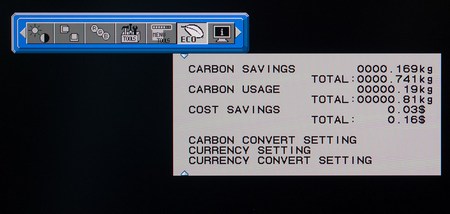

Предпоследний раздел предоставляет информацию об сэкономленных средствах (в долларах) за счет уменьшения энергопотребления, а также соответствующее количество выбросов углекислого газа, которое удалось сократить. Эта не самая интересная информация может быть дополнительно настроена в трех подпунктах раздела. Но, пожалуй, это без меня.

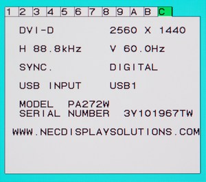

Информацию о рабочем режиме монитора (используемый видеовход, разрешение, частота развертки и прочее), серийном номере и названии модели можно узнать из последнего раздела.

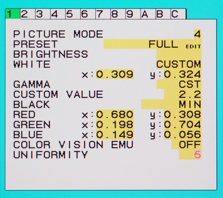

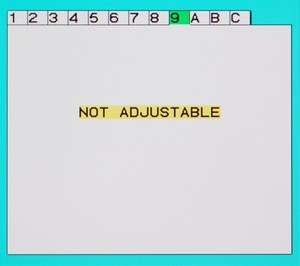

По большому счету его возможности во многом повторяют стандартное меню, но есть и существенные отличия. В первом разделе они кроются в том, что пользователь может переопределить каждому из пяти пунктов предустановленных режимов новый режим, каждый из которых в свою очередь может быть настроен отдельно (либо через само меню, либо через специальное ПО).
Есть настройка гаммы (несколько стандартов и диапазон от 0.5 до 4.0 с шагом 0.1), установка точных опорных координат (по X и Y) для Red/Green/Blue и точки белого (по сути является альтернативой настройки отсутствующего RGB Gain), включение функции Color Vision EMU и выбор режима работы Uniformity – он же ColorComp (для увеличения равномерности подсветки белого поля и цветовой температуры по полю экрана).

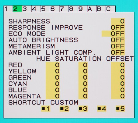

Следующий раздел скрывает в себе еще больше интересных фишек. Тут вам и включение разгона матрицы (Response Improve), и опция Metamerism, позволяющая улучшить совпадение цветовой температуры при использовании мультимониторных конфигураций. Включение Ambient Light Compensation провоцирует автоматическую настройку Black Point в зависимости от внешней освещенности. Чем она больше, тем выше яркость черного цвета. То же самое можно выполнить вручную с помощью настройки Black в основном меню.
Здесь же можно выбрать один из режимов ECO Mode и включить/отключить датчик освещенности. Регулировка насыщенности, оттенка и сдвига шести основных цветов в дополнительном меню выполняется куда нагляднее и проще. К тому же их настройки могут быть сохранены в пяти предустановках («шорткатах»), для дальнейшего быстрого переключения. Возможностей просто масса.

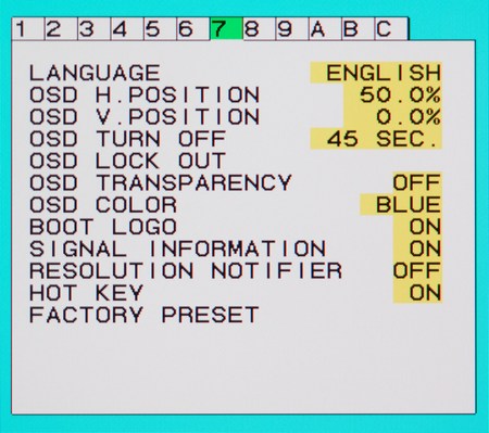

Отключение логотипа при включении монитора, различных предупреждений и информационных полей выполняется в седьмом подразделе. В нем же сосредоточены настройки основного OSD (положение, прозрачность, время отключения, цвет).

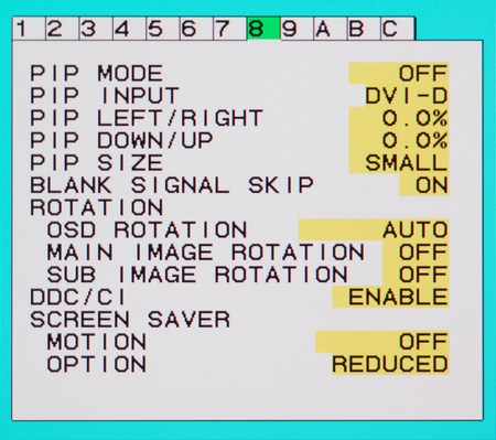

Далее можно определить режим работы функции PiP, произвести переворот OSD меню, отключить протокол DDC/CI и активировать встроенный скринсейвер (либо «подкрутить» под себя дополнительные настройки его работы). В качестве источника второй картинки может быть использован любой из доступных видеовходов.

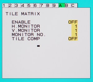

Управление опцией Tile Matrix, позволяющей создавать рабочие пространства из двадцати пяти мониторов (!), находится в разделе под буквой «A».

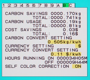

Два последних раздела в целом повторяют таковые в стандартном OSD. Дополнительно можно узнать разве что о времени наработки монитора (Hours Running) и произвести более простую установку различных параметров для подсчета сэкономленных средств и количества выбросов углекислого газа (естественно, подразумеваются выбросы на электростанциях, а не от устройства).
