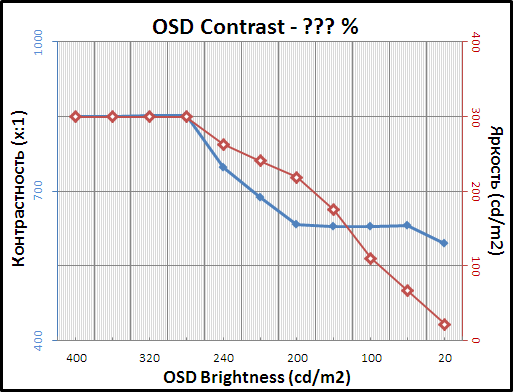

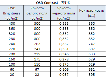

Для изучения стабильности контрастности и диапазона изменения яркости был выставлен режим Full. Параметр Uniformity Correction остался неизменен – 5. Значение Brightness менялось с 400 cd/m2 до минимально возможных 20 cd/m2 с различным шагом.
Для представленной ниже таблицы измеренные значения были получены через программу HCFR, которая дает возможность более точно оценить уровень черного (три знака после запятой) и соответственно определить достоверный коэффициент контрастности.
Рабочий диапазон яркости составил 22-300 нит при изменяемом коэффициенте контрастности в 595-850:1. Если не затрагивать КК ниже заявленного в ТХ, то результат превосходный. Редко удается получить такой разброс между минимальным и максимальным значениями. То, что заявленная яркость в OSD Menu несколько не соответствует полученной – не столь большая проблема. Это лучше, чем когда вам показывают бесполезные и ничего не значащие проценты.
Однако разница между выставленными 400 нит и реальными 300 нит – не первый подобный прокол инженеров NEC. Надо же было догадаться оставить такое значение в Menu, если даже в самих характеристиках значится иная цифра – 340 нит. Были сомнения, что выйти за границу в 300 нит монитору не дает установленный режим и включенная система компенсации неравномерности подсветки, но они не подтвердились.
В любом случае значение верхней границы яркости точки белого в 300 нит позволит без проблем работать с монитором в большинстве ситуаций, когда на рабочем месте очень светло или на экран падают отраженные/прямые лучи солнца. А нижнее в 22 нит поможет максимально снизить нагрузку на глаза при работе в затемненном помещении.

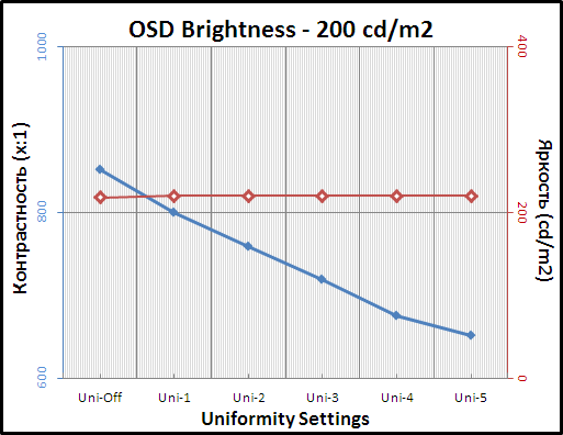

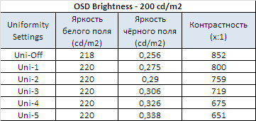

Теперь изучим влияние параметра Uniformity на яркость и коэффициент контрастности монитора. Ведь, как известно по работе с другими моделями NEC профессиональной линейки, эта технология компенсации неравномерности подсветки влияет на них непосредственным образом.
Для начала я выставил яркость в положение 200 cd/m2 и режим Full. Измерения показали, что изменения значения Uniformity меняют яркость максимум на 1 нит (вероятно это просто погрешность измерений), а КК медленно, но верно просаживается до уровня в 651:1, начав свое падение с отметки в 852:1. На цифрах изменения не маленькие, но в действительности, при работе за монитором мало кто их заметит. Беспокоиться не о чем.

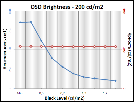

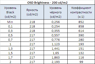

Дополнительно я провел измерения, которые продемонстрировали влияние параметра Black на яркость черного поля и коэффициент контрастности. Сразу могу сказать, что производитель не преувеличил – выставляете 1 cd/m2 – столько, с учетом небольшой погрешности и получаете.
Этот функционал монитора предоставляет возможность снизить коэффициент контрастности, что будет иногда полезно, если вы часто занимаетесь подготовкой фотографии под печать или хотите несколько снизить видимость проблемных областей на черном поле. Да, увеличение яркости черного решает эту пролему.

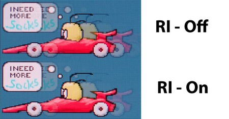

Монитор NEC PA272W оснащается матрицей с заявленным временем отклика в 6 мс, измеренным по методике GtG. Это вполне стандартное значение для дисплея подобного класса.
Естественно, применяется технология разгона панели OverDrive, носящая несколько иное имя – Response Improve. По умолчанию в полученном экземпляре (иные партии и ревизии могут получать иные заводские установки) производитель предпочел ее активировать.
Разгон, на удивление, выполнен очень хорошо. Шлейфы меньше, чем у многих IPS, а видимые на глаз артефакты полностью отсутствуют. Инженеры NEC в данном вопросе показали себя с хорошей стороны.
При RI – Off монитор соответствует скоростным показателям многих современных IPS моделей, что неудивительно. Ведь в этой области уже давно нет никаких подвижек, и лишь разработчики TN+Film панелей дали им новую жизнь, выпустив модели с поддержкой LightBoost. Так что если вы не мега-геймер, то на фоне многих других IPS дисплеев NEC PA272W вам точно не разочарует.

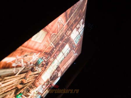

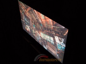

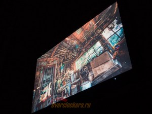

При диагональных углах обзора наблюдается более заметное снижение контрастности, изображение покрывает этакое белое облако, которое у PA272W выражено менее заметно, чем у некоторых других мониторов – особенно у e-IPS моделей. При просмотре снизу этот эффект проявляется не так сильно, но при этом картинка становится темнее, особенно в тенях.
Быстрее всего рассмотреть данную особенность можно, взглянув на угол экрана, находясь где-то в стороне от монитора в темное время суток. Фотография наглядно демонстрирует то, что вы должны увидеть. Также по ней можно судить об отсутствии паразитных оттенков при просмотре изображения под углом.
У исследуемого монитора при тестировании на цветных фонах (фотографиях, картинках) Glow проявлял себя очень слабо, иными словами, лучше, чем у многих других IPS дисплеев, хотя и полностью сравнимо с моделями конкурентов. Скорее это было похоже на сильное падение контрастности вместе с небольшим снижением яркости, что происходит на любом LCD экране при изменении угла просмотра. Что касается темных изображений, то тут поведение типичное – все очень плохо на фоне тех же *VA моделей, правда, с иной диагональю экрана.
