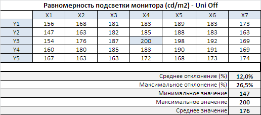

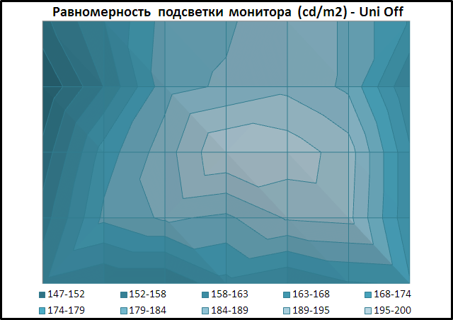

Равномерность подсветки монитора и цветовой температуры по полю экрана проверялась в тридцати пяти точках при установленной яркости дисплея в 200 нит. За основу всех подсчетов (отклонений) берутся данные из центральной точки.
Среднее отклонение от центральной точки составило 12%, а максимальное – 26.5%. На фоне основных конкурентов это самый низкий результат, который не ожидаешь от профессионального дисплея стоимостью более 50 тысяч рублей. Но все это до тех пор, пока не включена специальная технология коррекции неравномерности подсветки – одна из самых основных фишек всех моделей «P» и «PA» серий. Если вы о ней не знаете или не пользуетесь, то, как минимум, тысяч десять рублей вы заплатили или заплатите за воздух.
Впрочем, PA272W уже не первый монитор NEC, где инженеры поменяли свое мнение относительно Uniformity Correction и теперь эта технология активирована по умолчанию. Так что теперь в меню заходить лишний раз не нужно. Но об этом позже.

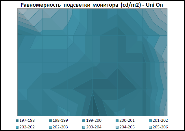

По представленной диаграмме поверхности можно наглядно увидеть, как сосредоточен уровень яркости по полю матрицы. В центральной области и на ее ближайшей периферии проблем нет. Они возникают лишь ближе к углам панели, что считается нормой. Подобное мы с вами видим не в первый раз. А в целом полученная «картинка» похожа на полученную в случае с тем же ASUS PA279Q.

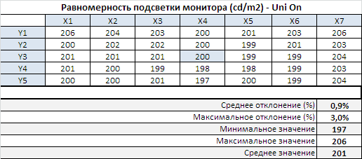

Теперь включаем Uniformity на максимум (5) и смотрим, что произошло:
Среднее отклонение от центральной точки снизилось в тринадцать (!) раз – до 0,9%, а максимальное в двенадцать (!) – до 3%. Это просто нереальные результаты в хорошем смысле слова. Ничего подобного мне еще не встречалось. Похожее вы совершенно точно не встретите ни на одном мониторе без подобной технологии. Это одна из основных особенностей профессиональных мониторов NEC, за которую готовы переплачивать разбирающиеся потребители или просто люди с деньгами.
Диаграмма поверхности может быть и не столь красивая, но сейчас важны цифры. Если опираться на них (а по-другому и нельзя) – то это лучшее, что вы можете получить от 27-дюймового монитора с новой GB-LED подсветкой. Все нынешние попытки компаний ASUS и Dell сделать по-настоящему рабочую технологию компенсации неравномерности подсветки на фоне мониторов NEC разных годов выпуска – лишь маркетинговый ход.

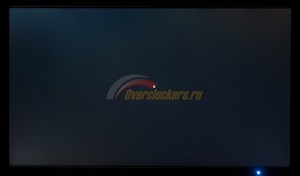

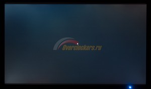

Теперь рассмотрим черный фон, оценив его равномерность по двум фотографиям с разной экспозицией, чтобы вы могли наглядно увидеть все проблемные зоны попавшего к нам в руки экземпляра. В этом вопросе NEC PA272W с высокой точностью напоминает ASUS PA279Q и LG 27EA83-D. Другими словами – продемонстрировал средний результат в своем классе. С другой стороны, разница невелика. Да и одна матрица – одни проблемы, все закономерно.
С учетом же того, что реальность куда ближе ко второй фотографии, подобные огрехи матрицы я бы не назвал катастрофичными. Другими словами, значительных и видимых при работе недостатков (при любом освещении) с подсветкой на черном фоне у тестируемого дисплея нет. Учитывайте и тот факт, что вы в любом случае снизите яркость, особенно при работе ночью. При таком раскладе о подобных проблемах можно забыть.

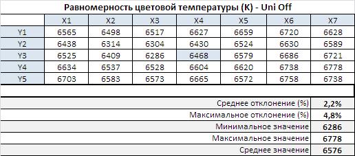

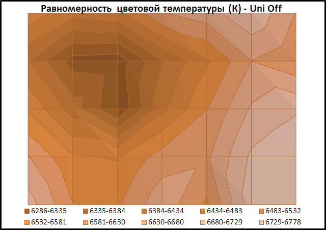

Теперь перейдем к рассмотрению равномерности цветовой температуры на всей площади экрана.
При тестировании использовались ручные настройки ЦТ для получения 6500K, яркость белого поля в центральной точке сохранялась на уровне 200 нит. Результат в 2,2% отклонения в среднем и 4,8% в максимуме – это средний результат - не больше и не меньше.
Полученный диапазон цветовой температуры составил 6286-6778 Кельвин, что всего на 100К меньше стандартной разницы между граничными значениями в 600K, выявленных у большинства протестированных мониторов по нашей методике. Построенная диаграмма поверхности несколько отлична от таковой по равномерности подсветки. Видна ли разница? Да, но только если присматриваться, знать, куда и когда смотреть. Другое дело, что даже подобные отклонения можно быстро снизить в несколько раз.
