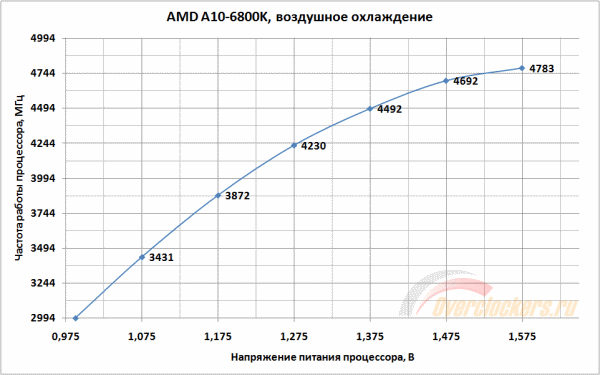

Как и ранее, помимо изучения возможностей к увеличению штатной частоты, проверена и работа режимов с заниженным напряжением питания процессора. Точкой отсчета выбрано минимальное напряжение, требуемое для стабильной работы ЦП на частоте 3 ГГц (2994 МГц, с поправкой на точность установки базовой частоты материнской платой).
Результаты A10-6800K с воздушным охлаждением:

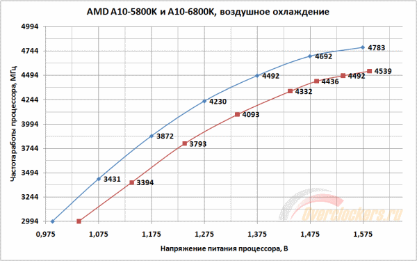

При частоте работы 3 ГГц процессор сохранил стабильность при напряжении 0.9875 В, что совсем неплохо. Что касается частотного потенциала, то по сравнению с Trinity он подрос значительно, хотя само поведение процессора осталось при этом без изменений: вплоть до 1.5 В наблюдается хороший отклик процессора на увеличение напряжения, после чего прирост частот уже не так значителен. Дабы сравнить поведение процессоров Trinity и Richland, график с обоими процессорами:
По графику видно, что линии практически на всем протяжении параллельны, то есть главное отличие Richland’а – просто более высокий частотный потенциал. Собственно, по потенциалу процессоры напоминают полноценные Bulldozer/Vishera.

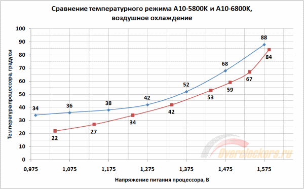

Зависимость температурного режима от напряжения питания процессора:
Начало сильного роста температурного режима приходится на диапазон напряжений 1.275-1.375 В, и с каждым новым шагом напряжения температура процессора растет все сильнее. Что интересно, именно в середине данного диапазона (1.275-1.375 В) находится и штатное напряжение питания процессора. Видимо, выбрано производителем оно не случайно, штатные характеристики процессора изначально подобраны с целью «выжать максимум».
К слову, о самом мониторинге температур, по сравнению с процессорами Trinity график намного более предсказуемый и адекватный, отсутствуют нелогичные цифры, впрочем, как и температуры ниже комнатной. Для примера, график температур Trinity на фоне Richland’а:
Графику Richland’а я почему то доверяю больше.

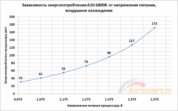

Влияние напряжения питания CPU на энергопотребление:
График энергопотребления процессора неплохо «ложится» на график температур, что очередной раз подтверждает правильность работы температурного мониторинга, к слову, начало сильного роста энергопотребления по-прежнему начинается на отметке между 1.275 В и 1.375 В. Если говорить об абсолютных числах, то каждый последующий шаг увеличения напряжения хоть и не приводит к катастрофе – между крайними точками графика разница составляет более 5.5 раз, на Intel Haswell в таких же условиях разница между крайними точками составляет чуть менее 4-х раз. К слову о сравнении с Haswell – итоговый уровень энергопотребления при воздушном охлаждении, в который процессоры «уперлись» по температурному режиму оказался очень близким, разница составила 2 ватта, и это притом, что Haswell подвергался скальпированию, а на Richland’е под крышкой родная термопаста.

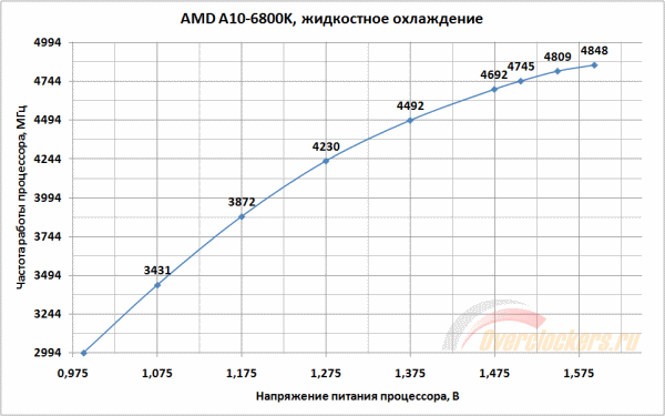

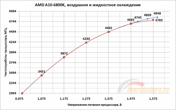

При переходе на жидкостное охлаждение в первую очередь я опирался на поведение Trinity, ведь с воздушным охлаждением процессоры были очень близки по поведению, но здесь процессор на снижение температурного режима сильной реакции не проявлял. С ходу задрать напряжение и выставить частоты на сотню-другую мегагерц выше не получилось, итого, осталось только проверить ближайшие «шаги» частоты, доступные материнской плате.
На воздухе процессору покорились 4783 МГц (46х103.98), следующие доступные значения частот – 4789 МГц (47х101.9), 4791 МГц (48х99.82), 4809 МГц (47х102.32), 4848 МГц (47х103.16), 4887 МГц (47х103.98) и 4891 МГц (49х99.82).
В первую очередь, было проверено, на каких напряжениях процессор сможет стабильно работать на частотах 4809 МГц и 4848 МГц, этими цифрами оказались 1.55 В и 1.59375 В, проведя линию графика через эти точки получалось, что 4887-4891 МГц достижимы при напряжениях питания процессора ~1.65 В, однако стабильности в таких режимах достичь не удалось, процессор начинал перегреваться. Итого, из-за отсутствия промежуточных частот между 4848 МГц и 4887 МГц, частота 4848 МГц и оказалась результирующей для процессора.
График разгона A10-6800K на жидкостном охлаждении:
По графику видно, что «воздух» и «вода» уравниваются по частотному потенциалу процессора уже к отметке 1.475 В, чего с Trinity не наблюдалось, ведь A10-5800K при переходе на жидкостное охлаждение улучшал частотный потенциал хоть не сильно, но уже с 1.33 В.
Сравнение воздушного охлаждения с жидкостным:
График отчетливо показывает, что в улучшение охлаждения обернется только лишней тратой средств.

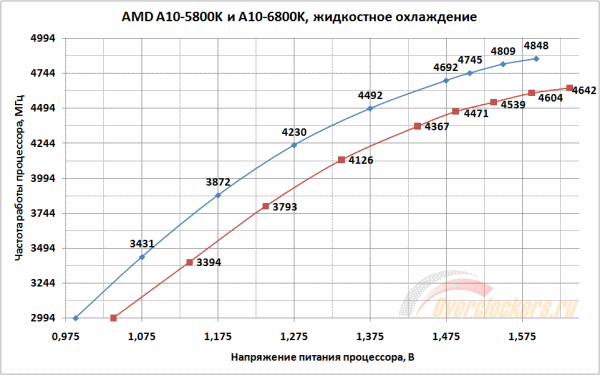

Сравнение A10-6800K и A10-5800K на жидкостном охлаждении:
Помимо частотного потенциала единственным отличием можно назвать то, что Trinity способен сохранять стабильность при больших напряжениях, нежели Richland. Но в целом, поведение процессоров остается схожим, а разница в итоговых напряжениях может быть и разницей между удачливостью конкретных экземпляров процессоров.

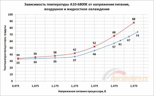

График температурного режима показывает, что запас по температуре процессора неплохой, но разгона сильно не прибавилось. Отсюда можно сделать вывод, что несмотря на наличие между кристаллом и теплораспределителем не припоя, а термопасты, нет нужды в скальпировании процессора, это не Haswell. Для наглядности, сравнение температурного режима процессора с воздушным и жидкостным охлаждением:
Как видно по графику, основная разница начинает проявляться с напряжения питания 1.475 В и выше, как раз тогда, когда между воздушным и жидкостным охлаждением начинает появляться разница в разгоне.

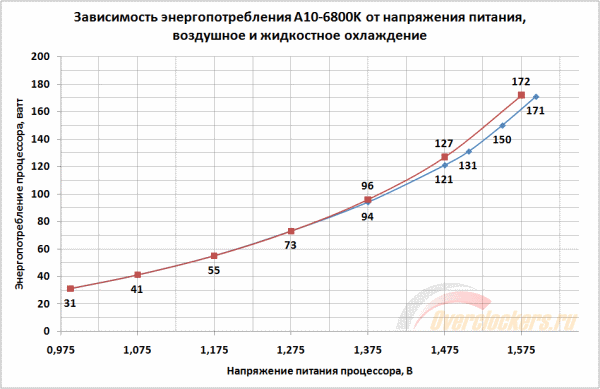

В целом, график очень похож на тот, что был в случае с воздушным охлаждением, но все же энергопотребление процессора при снижении температурного режима также упало. Для наглядности приведу сравнение энергопотребления процессора с воздушным и жидкостным охлаждением:
Небольшая разница начинает проявляться уже при 1.375 В, и при увеличении напряжения только усиливается. Как итог, несмотря на более высокое напряжение питания и частоту работы процессора, пиковое энергопотребление осталось на том же уровне.
