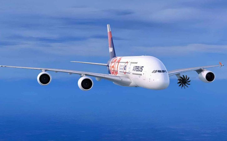

Европейский авиастроительный концерн Airbus готовит первый серийный A380 к роли летающей лаборатории для испытания перспективного двигателя CFM International с открытым ротором. Демонстрационные полёты на запланированы на конец десятилетия.
Самолёт MSN001, выпущенный первым в производственной линейке A380, станет испытательным стендом для двигателя с открытым вентилятором. Его огромный фюзеляж позволяет разместить внутри рабочие станции и измерительное оборудование, а четырёхдвигательная схема даёт возможность тестировать нестандартную силовую установку на крыле без риска потери управляемости. На борту будут установлены сотни датчиков, включая микрофоны, камеры, акселерометры и приборы давления, для измерения тяги, вибраций, аэродинамического сопротивления и уровня шума.
Изображение: okdiario.com
Конструкция двигателя предполагает отказ от традиционной гондолы, закрывающей вентилятор. Более крупный ротор без кожуха перемещает больший объём воздуха с меньшей скоростью, что снижает расход топлива. Современная версия такой схемы, в отличие от шумных экспериментальных образцов 1980-х, использует вращающийся передний вентилятор и неподвижные поворотные лопатки за ним для оптимизации потока, что позволяет сохранить крейсерские скорости, характерные для реактивных самолётов.
Ключевая инженерная задача состоит в контроле шума и безопасности. Открытые лопатки создают значительный акустический след как на земле, так и в салоне, а также требуют усиленной защиты от попадания птиц и возможных разрушений. Уже проведено более 500 часов испытаний в аэродинамической трубе с масштабными моделями крыла и двигателя. В 2026 году начнутся испытания полноразмерной модели самолёта, а в 2029-м — лётные тесты на A380.
