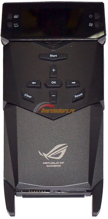

Говоря о разгоне, нельзя не упомянуть о наличии у материнской платы модуля OC Panel. По сути, это пульт управления платой, развитие того, что было еще с прошлым поколением и модулем OC Key. Правда, теперь вместо OSD меню монитора и второй клавиатуры модуль представляет собой именно законченное устройство, со своими органами управления и своим дисплеем.
На пульте есть кнопки включения/перезагрузки системы, кнопки навигации и изменения значения настроек, а также несколько уже менее бенчерских функций – с пульта можно задать один из профилей управления вентиляторами.

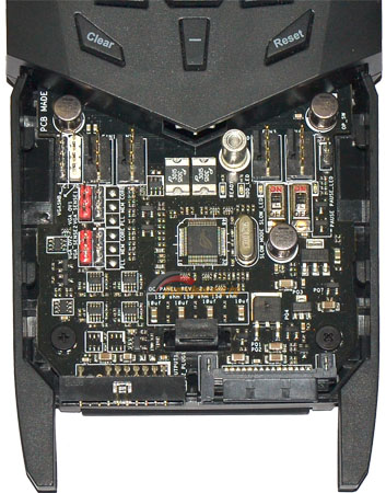

После снятия крышки с пульта можно разглядеть внутреннее убранство:
Здесь в наличии колодки VGA Hotwire для подключения двух графических адаптеров, четыре разъема для подключения вентиляторов (нерегулируемые, работающие в режиме максимальных оборотов), а также переключатель режима Slow Mode и переключатель режима паузы.

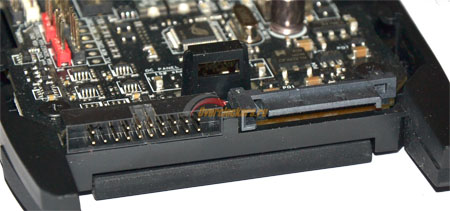

В нижней части пульта находятся разъемы для его подключения:
Разъем слева специальным кабелем подсоединяется к материнской плате, разъем справа – под обычный питающий кабель SATA.

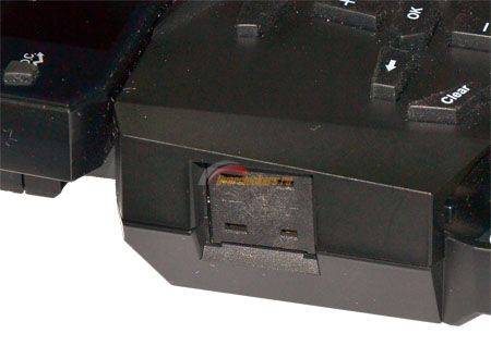

В левой части модуля расположились два разъема для подключения термопар:

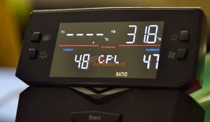

Такие же разъемы в свое время были у Maximus V Extreme, но там показания температур выводились на OSD монитора, что не так удобно по сравнению с отдельным термометром, здесь же функционал контроля температуры реализован куда удобнее, думаю, что многие облюбуют OC Panel и в качестве термометра.
Из «оверклокерской» функциональности, помимо возможностей термометра, с пульта на лету можно управлять значением базовой частоты и коэффициента умножения процессора, а также основными напряжениями системы.
Не думаю, что пульт может пригодиться для обычного ПК, но для бенчмаркинга – штука удобная, и наверняка обретет популярность среди владельцев платы.
